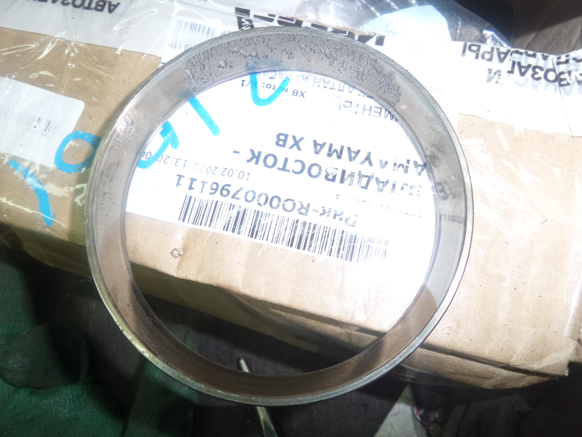

Пять лет назад я рвал задний редуктор, при сборке мастер сказал что опорный подшипник 90366-75001, который стоит со стороны блокировки имеет износ и не известно сколько отходит, но такого подшипника не было и решили оставить старый.
Не давно стал замечать гул, который проявлялся только накатом, послушал весь мост и гул был как раз со стороны блокировки.
Подшипник съело как-то необычно, отходил он за пять лет 80ткм.

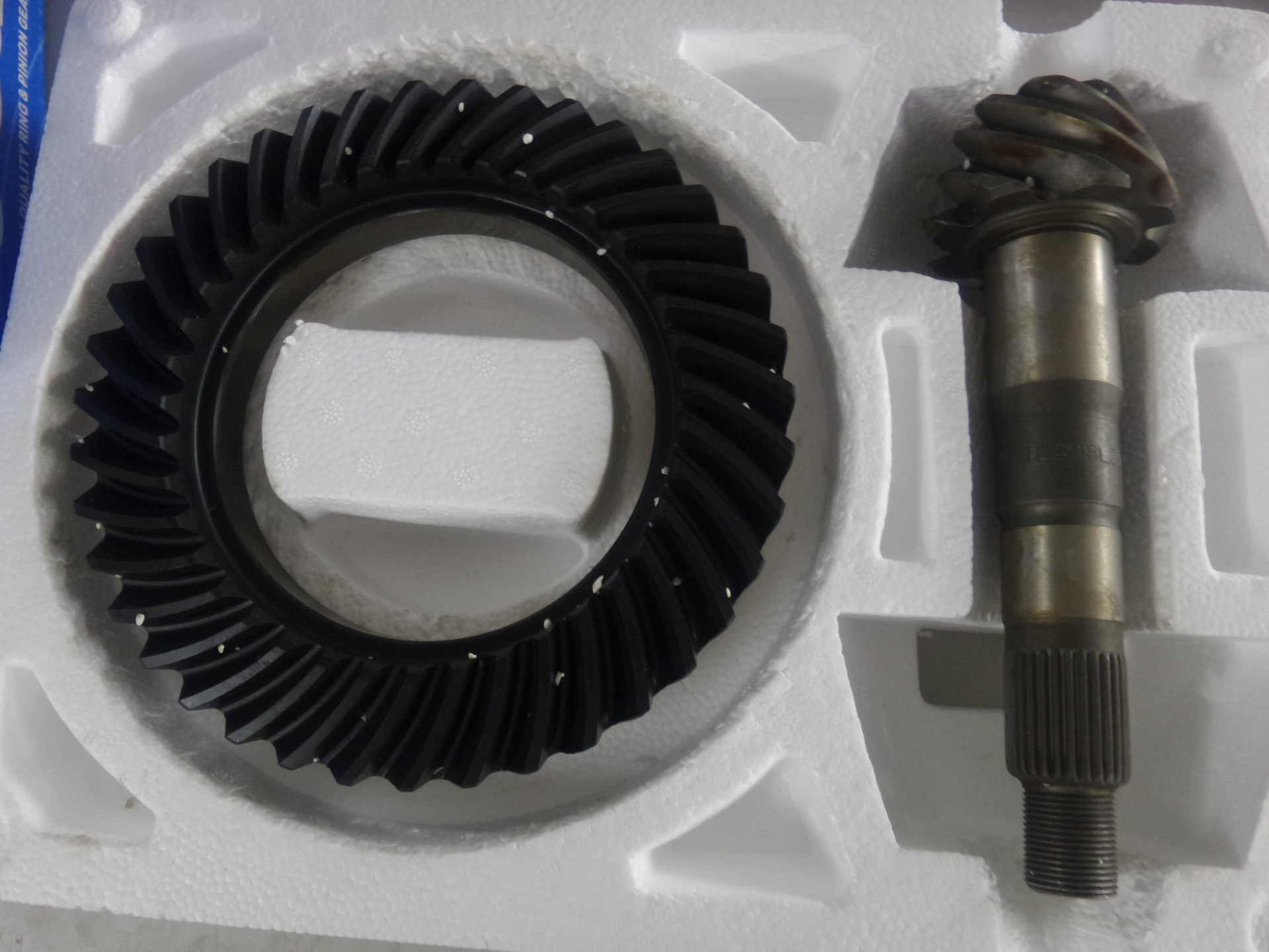

Заказал все новые подшипники, сальник и главную пару заодно.
Дифференциал имел биение около 0,1мм, но решили его проточить, биение выбрали в ноль, собрали на подшипники и поставили новую главную пару, старую убрал в запас.
Редуктор успешно обкатал, пробка была в легком налете, сразу же после обкатки был боевой выезд, 300км в тяжелейших условиях и проблем ни каких не возникло.

Очень странный характер износа. Как будто дефект сборки был.
Ниче сё, бобры погрызли обойму 😁
По работе часто вижу что так раскатывает внешнюю обойму, например ступичные подшипники погрузчиков. Обычно там где раскатано это нижняя часть
Столкнулся с тем, что новые подшипники по качеству (несмотря на то, что они новые ) сильно хуже чем б.у. оригинал.
