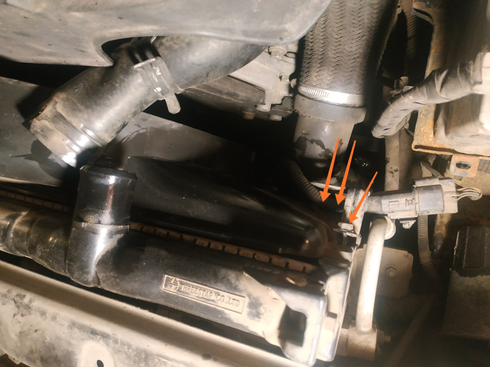

Под капотом стало шелестеть, шуршать и скребсти. Особенно на холодную и при влажной погоде. На ремне появились небольшие трещины. Решил поменять его и все ролики. Процедура несложная.
1. Снять пластик прикрывающий радиатор. Он крепится пистонами.
2.
3.
4. Отсоединить верхний патрубок радиатора и отвести в сторону. Выльется немного антифриза.
5. Аккуратно вытащить верхнюю часть кожуха вентилятора.
6.
7.
8. Вытащить вентилятор.
9.
10. Открутить все ролики.
11. Собрать всё в обратной последовательности.
Запчасти:
1. Ролики 4 штуки. Оригинальный артикул: 25286-4A000. Взял: GMB GT10390. Цена 950 руб/шт.
2. Ремень. Оригинальный артикул: 25212-4A400. По этому артикулу бьется 7pk2255. Но на драйве писали, что он коротковат. Кто то ставит 7pk2285. Я взял Lynx 7pk2280. Цена: 2050 руб.

Я поставил 7PK2265, при втором запуске что-то защелкало и ремень слетел с роликов(((.
Резьба на болтах крепления роликов Левая или правая?
Ну и как ремень? у меня тоже по вин номеру выдает 252124A400… и вот теперь сомнения. брать 7pk2255 или 7pk2280🤔 2,5 см в длинне заметная разница…
Встал хорошо и натяг нормальный.
