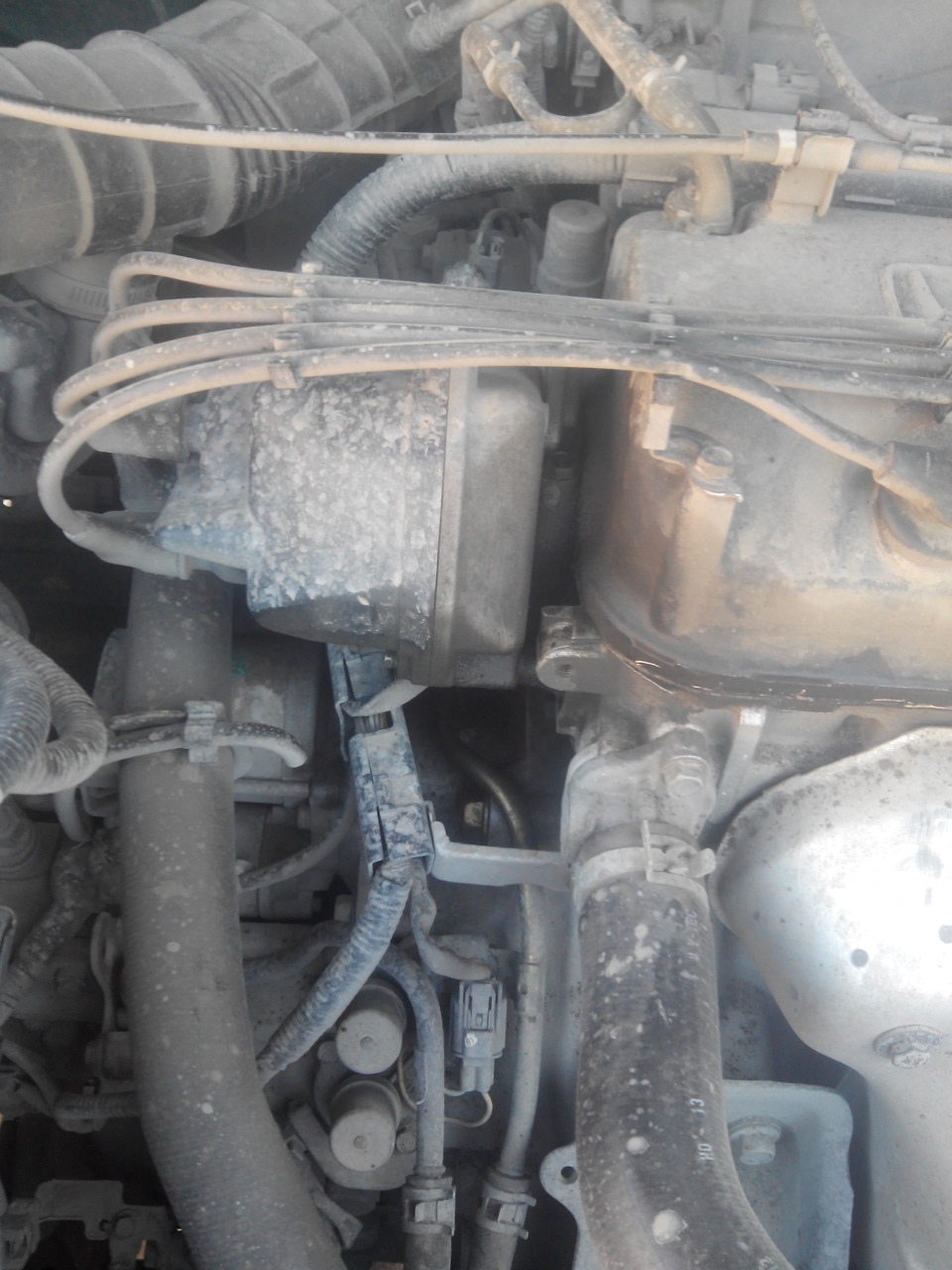

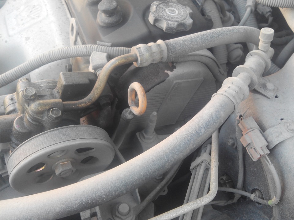

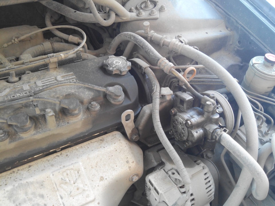

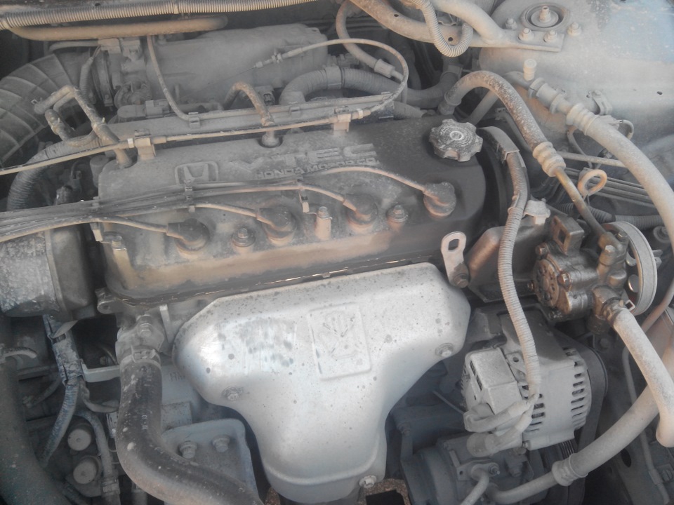

Всем привет!
Накопилось несколько проблем!
Причем дальше тянуть уже не куда!
Под капот заглядывать страшно! масло на гофру попадает, потом ванища жуткая в салоне когда останавливаешься!
Вообщем предстоит:
1. Заменить грм со всеми сальниками, роликами и прокладками!
2. Перебрать ГУР, заменить все резинки, подшипник, залить новую жидкость.
3. Заменить навесные ремни
4.Устранить течь из под трамблера
5. Устранить течь клапана VTEK
6. Поменять масло в двигателе(+фильтры масленный и воздушный)
