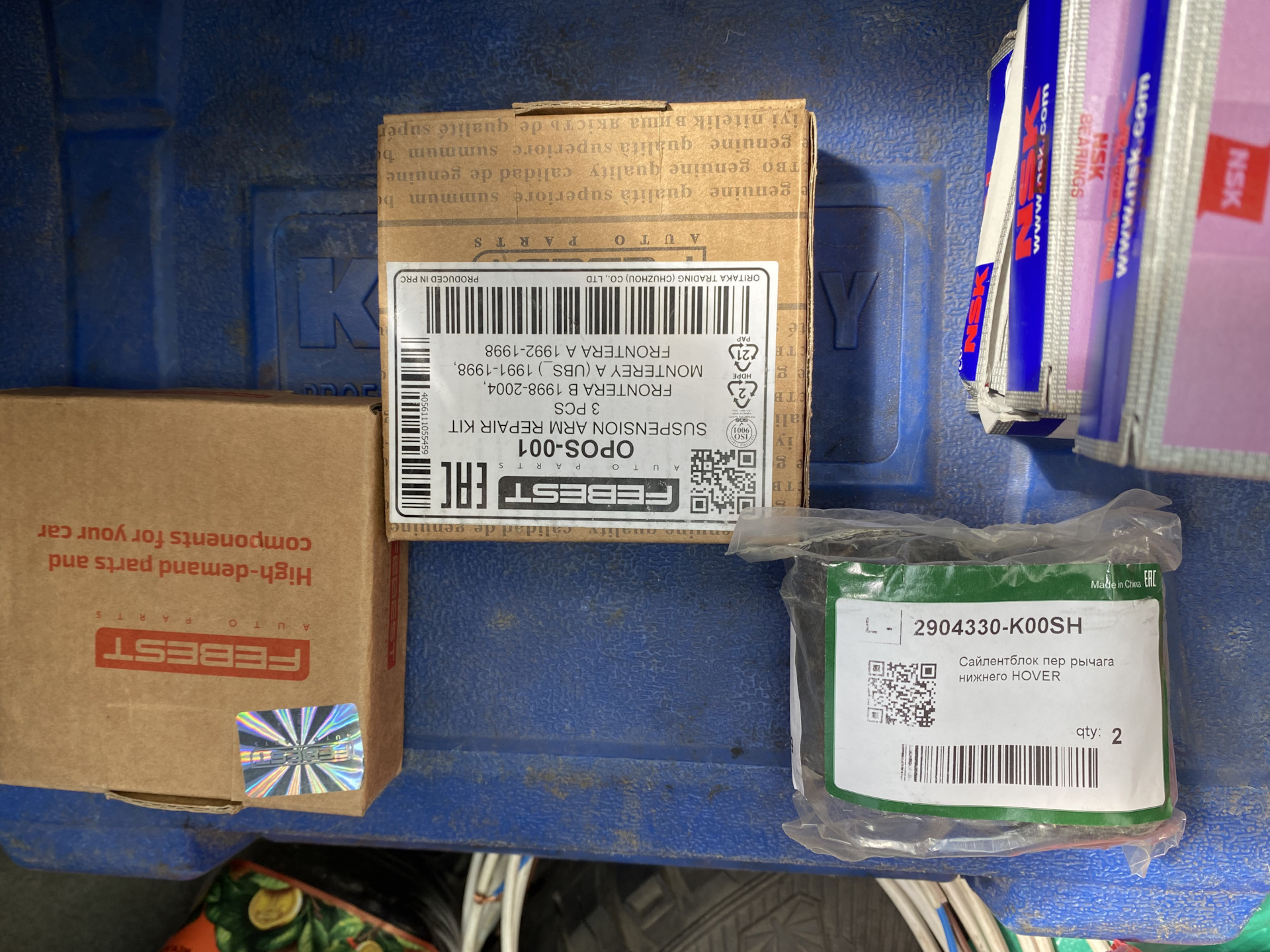

Итак, насобирал запчастей, к сожалению, пока только морда…
Вообщем пост скорее похвастаться. Что из всего этого подойдёт будет видно дальше. Кому будет интересно — отпишусь на следующей неделе с указанием номеров деталей, а пока куча ценою больше чем в полтос в багажнике

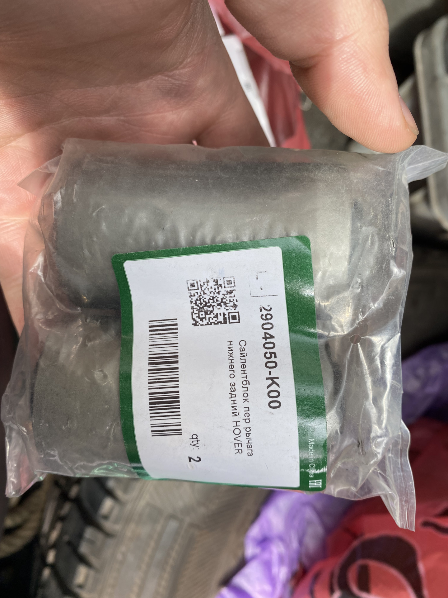

Ставил сайлентблоки от ховера в верх. В отличии от остальных аналогов, которые ставил, у этих резина от метала не оторвалась… Порвалась посередине между внутренней и внешней обоймами.
Если правильно понимаю, то они хотя бы маломальски работают так, как должны😅
Да. Как вариант у меня из-за сочетания плохих дорог и отсутствия желания тормозить перед ямами… Кстати ставил шаровые от ховера, там в комплекте болты, так их длины не хватает чтобы выйти из рычага, соответственно толщина рычага у ховера должна быть меньше.
Забавно…
Но я все же из шаровых предпочёл ctr, только вот все же планирую натрамбовать в них какой-нибудь нормальной смазки
Стр гуд
А тормозить я тоже не тороплюсь перед «неровностями»
