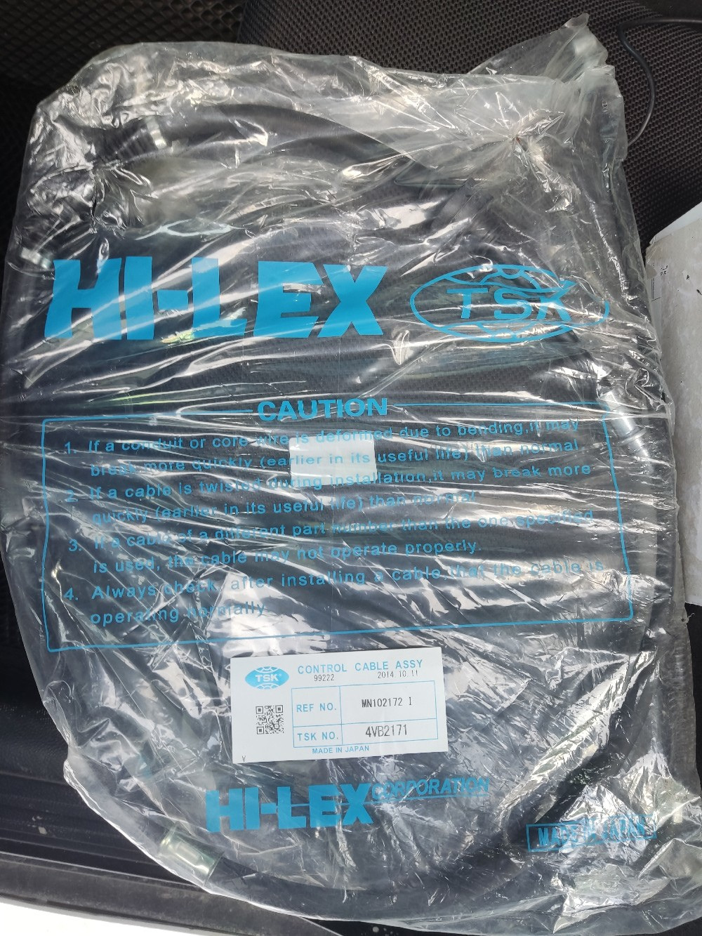

Доброго времени суток Уважаемые) Выдалось свободное время и большое желание поковыряться с машиной, а то зимой холодно, особо не посидишь в гараже. Решил заменить насос гура, жижу и на контрактном насосе поменять сразу сальник, чтоб не лазить туда больше. (что то гудело, думал гур, в итоге у меня сейчас есть насос рабочий на продажу если нужен кому)) Замена гура не помогла, зато поменял сальник и теперь уверен еще и в этом узле что все хорошо. Заменил ремень навесного. С разбором проблем не возникло, снять стопор с вала оказалось не просно, но разогнуть получилось двумя отвертками и ножом. На следующий день решил заняться тросами и колодками, по итогу колодок на обеих сторонах не было совсем, постоянно чиркающий звук был из-за отслоившейся накладки от самой колодки, иногда даже были удары в связи с попаданием фрикциона под движущуюся часть диска и ее разрывало. Ручник что самое удивительное держал более менее, но перед началом ремонта уже тронуться на нем было не проблема. Короче проблем особо не возникло, есть пару моментов.

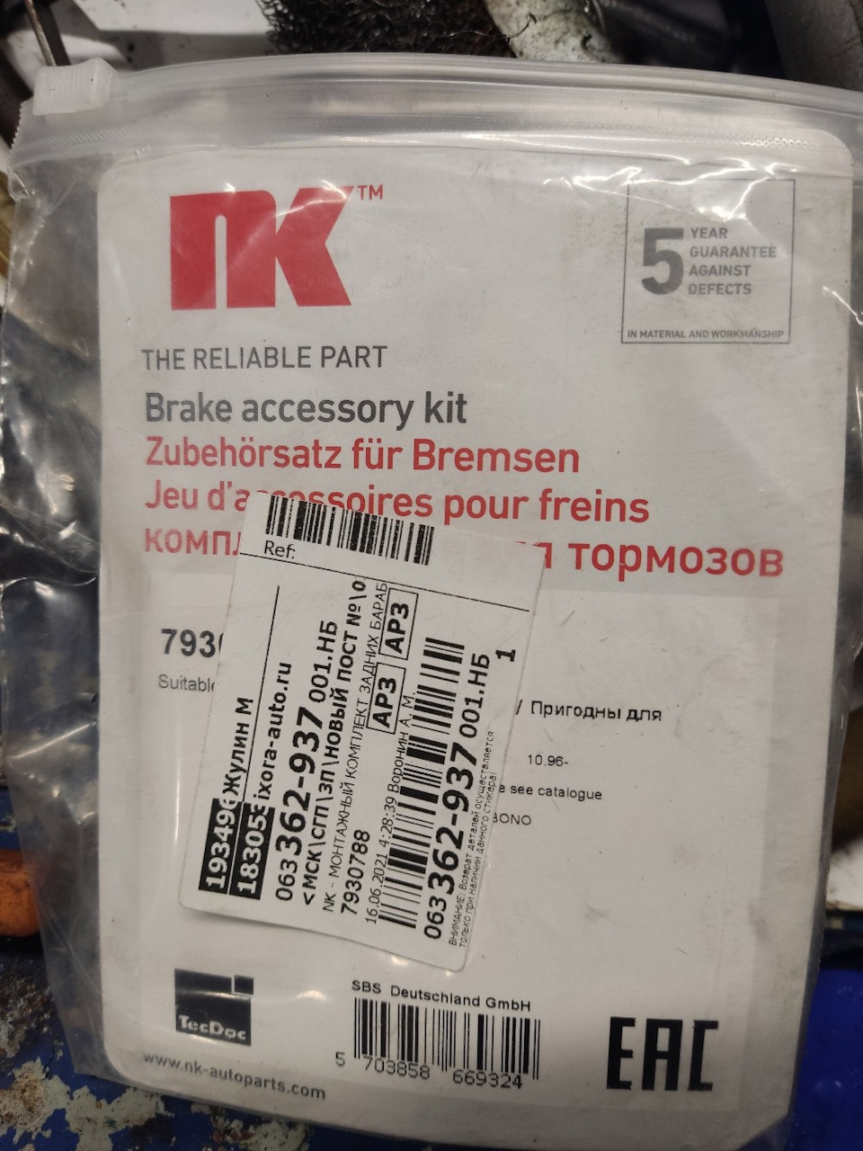

Колодки NK подошли идеально, а вот набор не совсем, пружинки очень очень упругие, их почти не сжать, а солдатики короче родных на 2-3 мм. Критично. Советую надыбать либо нихромовой проволоки ( что у меня была) либо ниток покрепче, что бы связать пружины, одному я не понял как поставить на место солдатики, пришлось звать подмогу (папа помог). Тем более ставил все, не снимая ступицы, это очень неудобно но реально в целом.

TSK 4VB2171 — Трос ручника правый
TSK 4VB2170 — Трос ручника левый

NK 7930788 — Ремкомплект ручника.

Добрый день, благодарим за выбор запчастей NK.
Будем признательны если Вы детально распишите проблему с артикулом 7930788, чтоб отправить вопрос о не соответствии!
gba@sbs-automotive.com
Здравствуйте. Проблема описана в тексте поста. Пружины очень тугие в сравнении с оригиналом, их почти не сжать. Солдатики короче оказались на 2-3 мм. Если даже на 3-4 будет солдатик ваш длиннее то это будет только в плюс, запаса там достаточно.
И еще, хотелось бы в Вашем ремкомплекте видеть еще одну пружинку.
