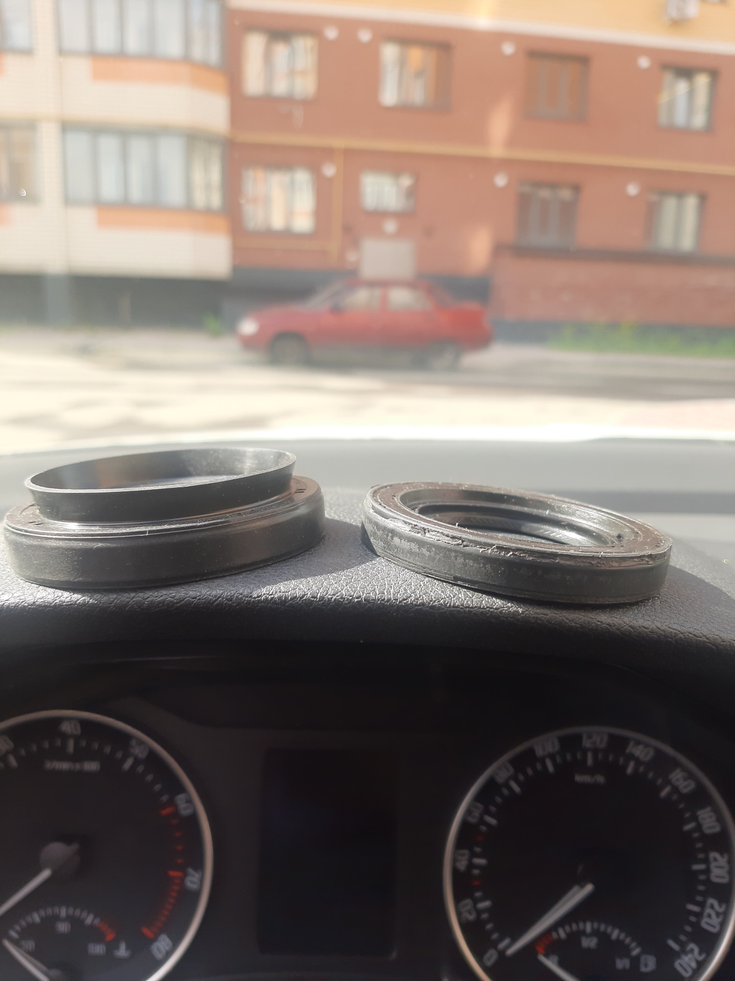

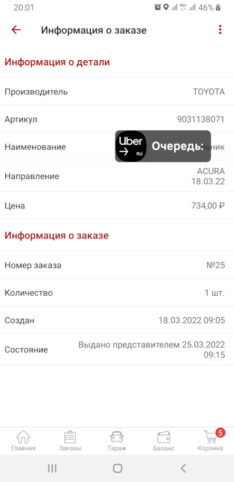

Давно не писал, потому что нечего было. Решил немного обслужить авто. Потёк сальник левого привода. Визуально при снятии как бы цел, но видимо только визуально. Оригинальный сальник стоил в районе 1800-1900₽. Поставил заменитель от божественной тойоты за 734 рубля. 9031138071 — артикул. Посмотрим как он себя покажет. Читая комментарии под каким-то из постов я наткнулся на данный артикул и решил рискнуть, мало ли, вдруг "долгоиграющий" будет. Предыдущие оба сальника я менял у оф.дилера шкоды, примерно, года три назад, прошли они тысяч 250+ -. Напишу, если окажется недолговечным сальник от тойоты.

531089110 ролик нормально встал? Он чуть шире штатного
А то что на тойодовском сальники ещё какая-то херня есть, не помешало?
Нет
О, спасибо. Буду ставить тогда. Просто думал, сдавать в магаз, не сдавать
ADtmb
Купил тойотовский в итоге? Да, там юбка есть какая-то, тоже обратил внимание. Почём взял?
По 595 руб.
Но пришли тупо в пакетике. Терзают сомнения что это просто nok. Нигде надписи тойота нет. А nok такой 215 стоит. У тебя какая-то коробочка была?
Вроде без коробочки, просто пакетик был. Подешевел значит, я то брал в начале подорожания. Стоит, пока не жужжит, проехал тысяч 20, плюс-минус
Ну короче там вот это лежит NOK AH8209E0
В следующий раз можно это брать за 200 рублей
Я даже и не смотрел, что там написано на самом спльнике. Посмотрел цену Нока, блин, реально цена низкая. У нас 220 рублей выдаёт с доставкой пару дней.
Ты заказал эту тойотовскую а там этот артикул лежит, правильно понимаю? Раз так, то это очень хорошо. Если при этом ещё "ходить" хорошо будет.
Да, пакетик без надписей тойота. Внутри этот нок. Кстати в оригинале ваг, тоже лежит просто нок. С другим артикулом, без этой юбки

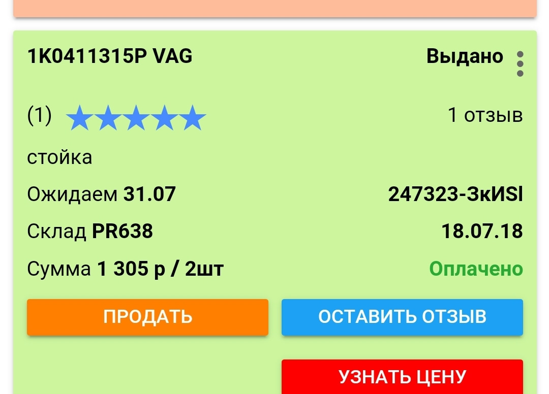

Я как-то на Юлсане купил стойки стаба, рублей за 600-700, бились как оригинал, несколтко лет назад, они пришли без упаковок и пакетиков. В сервисе при установке сказали, что галимая подделка. Отходили в итоге тысяч 120-130. Потом одна сдохла, заменил обе на другие и по мере выхода одной из новых из строя, поставил одну старую из тех долгоходящих, и как итог, она ещё с полгода отходила. Не думаю, что была подделка, потому что никакие другие не выдерживали такой пробег в дальнейшем. Так что и без упаковки могут быть оригиналы. Сейчас фото тех стоек поищу в заказе.
Честно, даже и не вспомню. Смотрел оригинал, но под одним из постов увидел, что парнишка рекомендовал попробовать этот сальник. Решил рискнуть и поставить, цена у него намного ниже оригинального была. А вообще их ещё правильно установить надо, а то была у меня эпопея, что в течении короткого промежутка, мне три раза меняли и сказали, что проблема в коробке, а не в сальниказ. В итоге поменял у оф.дилера и проблема ушла.
Как сальник тойтовский? Норм встал? Все подошло?
Встать- встал, подойти- подошёл. Но на запотевание и течь не проверял в последние недели. О его ресурсе судить рано, но поставить можно.
NOK AH8209E0 такой не рассматривал? Автодок как замена тоёде выдал
