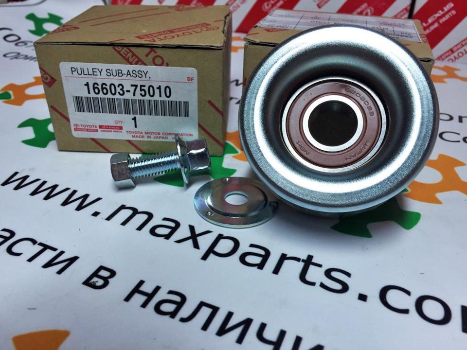

Из всего этого непонятного хлама решил взять PATRON PT52245(NSK). Конструкция ролика не оригинальная, установлен простой подшипник 6203 фирмы NSK, сделано в Польше. Производство CAFFARO (есть в списке). Ну хоть не Китай)))) Проставочные шайбы в комплекте для соосности с другими роликами и шкивами. Как временное решение — пойдет.

поторопились вы с заменой роликов как и я в свое время если они были исправны. Мне новых Koyo хватило где то на 45000км и запели. А вот с натяжителя я подобный вашему ролику снял и поставил оригинальный, но тоже через проставочную шайбу — www.drive2.ru/l/494881113764790392/
Подшипник в 1660375010 какой? Радиально упорный 5206?
Я уже и не помню — давно это было!
Ок. Буду иметь ввиду. Там цена вроде адекватная. Столько же почти подшипник отдельно стоит.
Вполне вероятно что там другой подшипник — не такой как в оригинале, который изначально на натяжителе.
В любом случае мне нужен корпус ролика. Да, и оригинал есть оригинал, 99,9 что Koyo там стоит. Спасибо за информацию.
Arknn
Да.
Судя по фото, которые я нашел, там стоит обычный 6203
Мож, подделка? Это такой же ролик, только от лексуса, и подшипник там радиально-упорный должен быть. Мой стоит на машине, не посмотреть.😀
Х.з. Много фоток пересмотрел, везде одинаково. Буду еще выяснять.
Странно, 6203 DG8 стоят именно в ролике натяжителя, но он просто радиальный вроде… Разберёшься, маякни, самому интересно стало.😀
