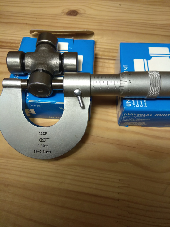

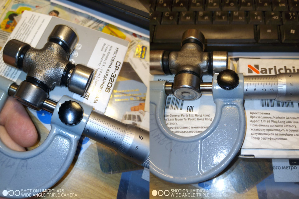

Приобрёл для сравнения две крестовины для Дастера в размере 19x55,5. (точный диаметр чашек — 19,07мм)
LYNX CP3206 — Япония. (888р. в Автодок)
NARICHIN NUE126 — Гонконг. (369р. — из-за ошибки цены взял две, сейчас цена ~750р.)
Порадовала толщина самой крестовины — 13мм, без отверстия для смазки (у родной вроде тоже 13мм). По длине обе больше заявленного размера, но как я понял, размер укоротится при установки, за счёт сжатия пыльников.
При осмотре создалось впечатление, что обе крестовины с одного завода.)
Кто какие ставил и как себя показали при эксплуатации?

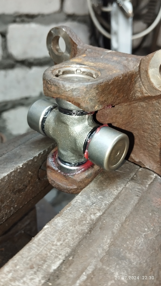

Крестовина LYNXauto CP 3206 (19*55.5), не лучший вариант . Производства Китай. Бюджетной ценовой категории (700 р на Автодоке). Очень мягкий (тонкий) металл стаканчиков. При запрессовке нужно качественно (лучше всего развёрткой) убрать кернение. Т к малейшая неровность в посадочном отверсти в вилке, стаканчик заминается и при установке креста и его фиксации происходит заедание на роликах . Был горький опыт с переделкой.
А как потом заневолили? — снова кернением или сваркой?
На пятаки полуавтоматом прихватил . Сначало вложил 5 коп, а сверху 50 коп(отлично вложились) .Только нужно найти чтобы 50 коп был металлический). И поджать струбциной либо в тисках противоположно . Балансировка вала обязательна.

По качеству намного лучше, чем хвалёные GMB GUM-92 (под расточенные чашки). — я изначально их взял, подобрал на работе нужные развертки, думал, расточу чашки. Но когда увидел эти "Крестовинки" — сдал их обратно. Они походу не для кардана предназначены.

"При осмотре создалось впечатление, что обе крестовины с одного завода.)" Как так? Маркировка, форма корпуса, "стаканы", длина игл, уплотнение, масса — все разное, почему с одного завода — непонятно.
Во первых, я пишу — создалось впичетление — я не утверждаю это (в конце даже смешинку поставил), а во вторых, что, на одном заводе не могут чуть менять форму чашек, корпус и маркировку?
На одном заводе не могут: чуть менять форму чашек, корпус, длину игл — зачем? Могут только — маркировку, все остальное не рентабельно.

Диаметр чашки должен быть 19.05-19.07, проверьте микрометром.
Ок, вечером промерию
kvn62rzn
Проверил — у обоих крестовин диаметр 19.07
