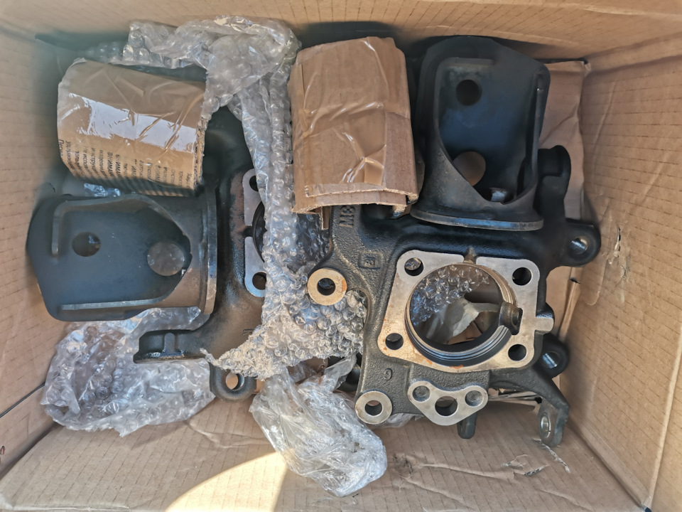

Всем привет. Пришло время заняться переборкой задней подвески. На каждой кочке стоял грохот, один стабилизатор был оборван. Все сайленты стояли полиуретан желтый.
По советам драйвовчан, заказал у Петра(Rettal) задние подпружиненные рычаги, развальные тяги и цапфы. Запчасти практически в идеале.
Почитав кто что ставит, остальные сайленты заказал фирмы SHIN HWA. Делали на сервисе. При замене рычагов обнаружили лопнувшую пружину слева, отвалилось пол витка.
Заодно поменяли сальник левого привода. Заказывал BH6347F0 NOK, но он не подошел-бултыхался в посадочном, в наличии был оригинал. Полиуретан весь отслоился, сколько он там стоял неизвестно. Теперь тишина.
Что заменено:
Задние подпружиненные рычаги
Развальные тяги
Цапфы
Сальник привода 90311-50044
Сайлентблоки серповидного рычага T87 SHIN HWA
Сайлентблоки продольного рычага T83 SHIN HWA
Пружины 4292624 LESJOFORS
Проставки пружины верхние 4825742030
Проставки пружины нижние 4825842020
Стойки стабилизатора 45368 SIDEM

А цапфы зачем менял?
Плавающие сайленты кирдык, болтаются как сопля.
Так они отдельно меняются. Даже без снятого кулака. А на святом вообще легко.
Поменяю, в запасе будут
