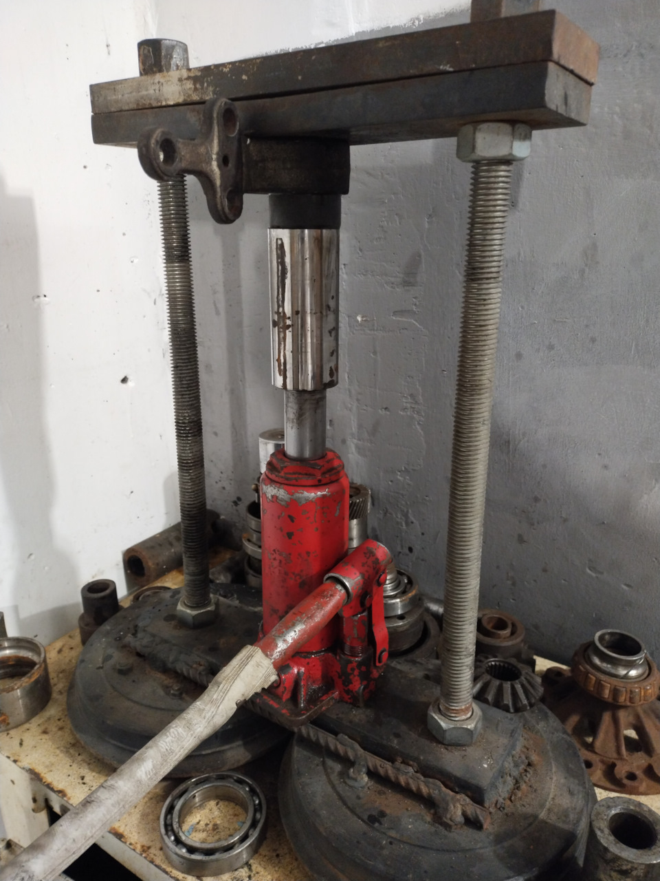

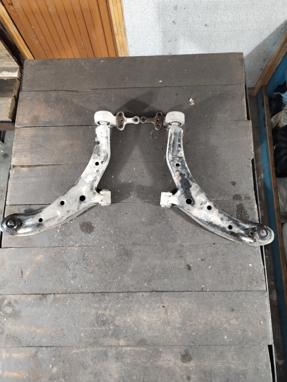

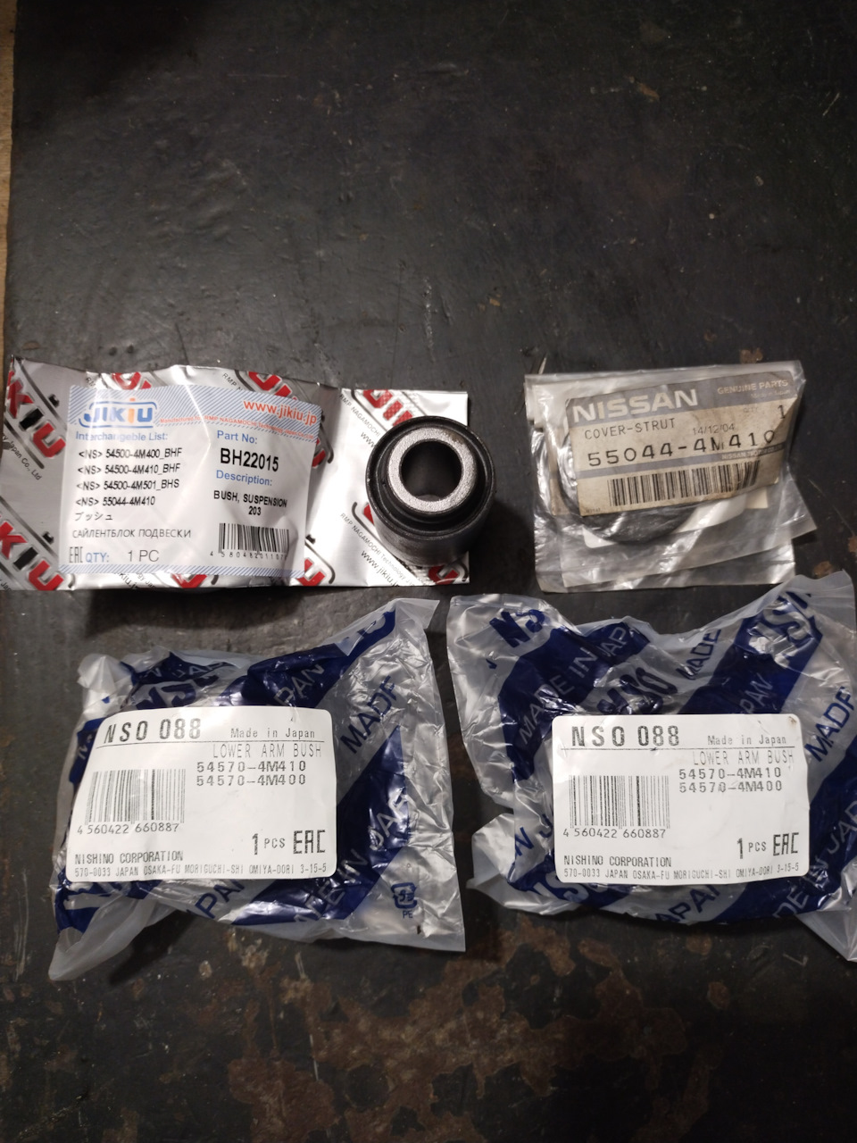

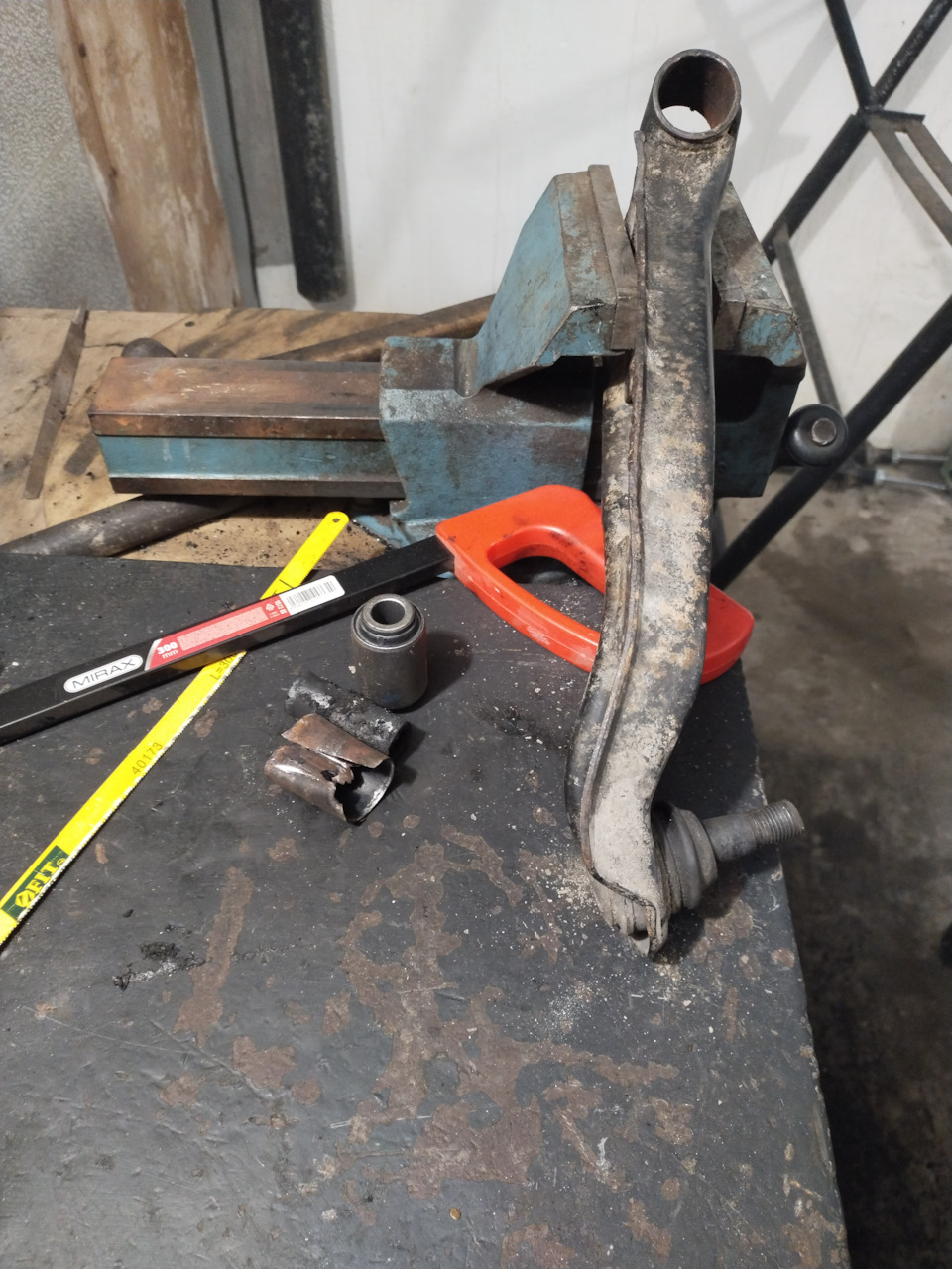

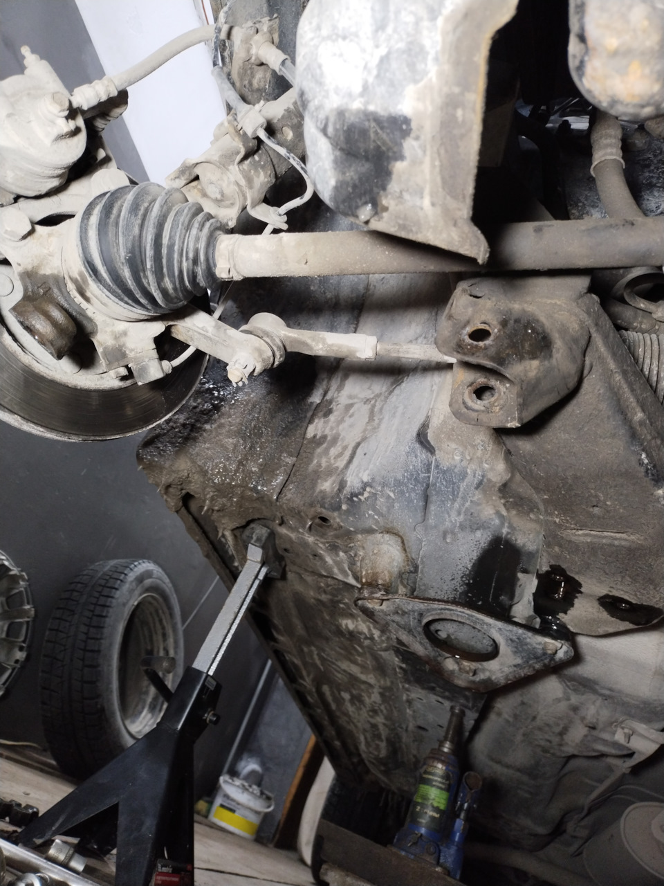

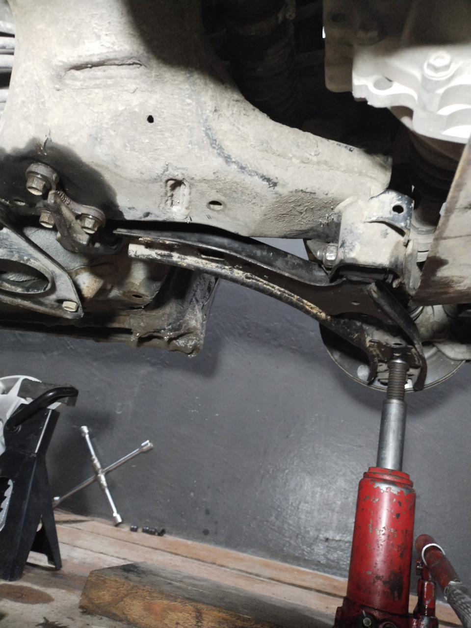

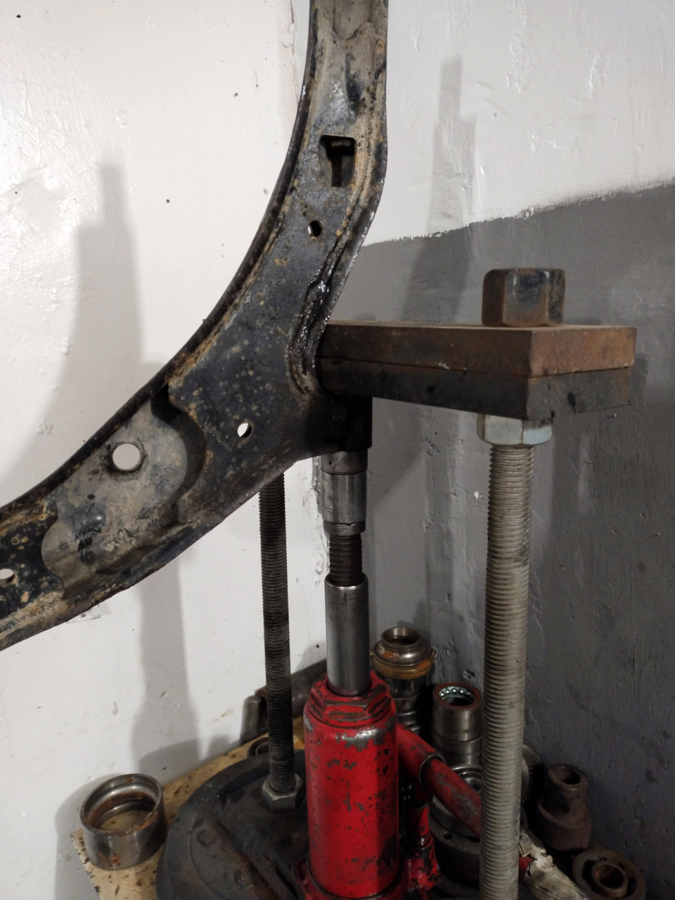

Всем привет!После небольшого ремонта задней подвески,плавно перешел к передней.Сайлентблоки были уже подуставшие, но не оторваны от обойм.Не стал с этим затягивать, заказал.Сразу по приходу запчастей поехал в гараж, по времени ушло где то часа четыре.Немного пришлось повозиться с передними, никак внешняя обойма сайлентблока не хотела отпускать рычаг.Пришлось середину выжечь, а обойму распилить ножовкой по металлу.Так же для запрессовки новых сайлентблоков пригодился мой самодельный пресс который я использовал для ремонта задней ходовки Mazda3.
