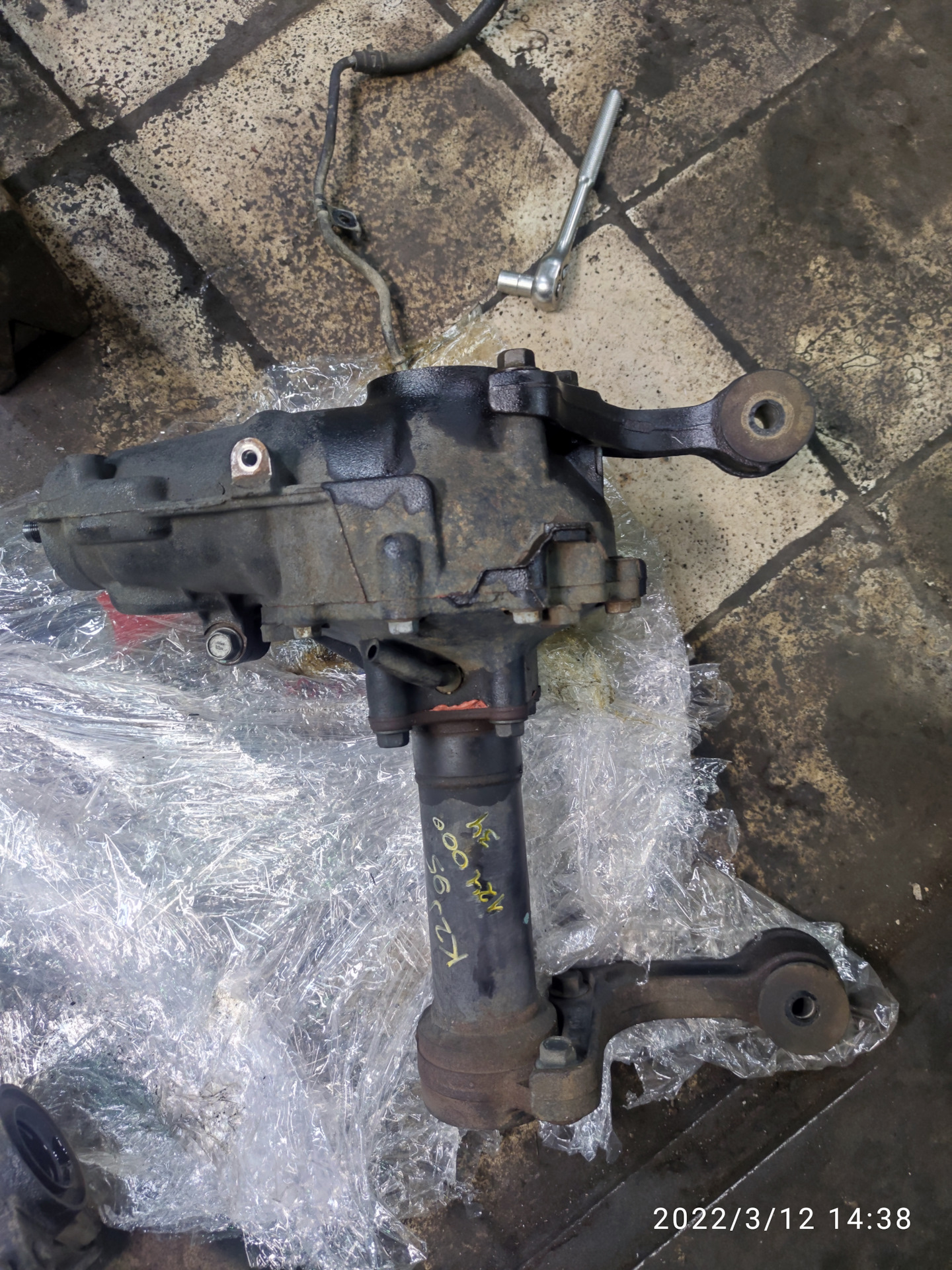

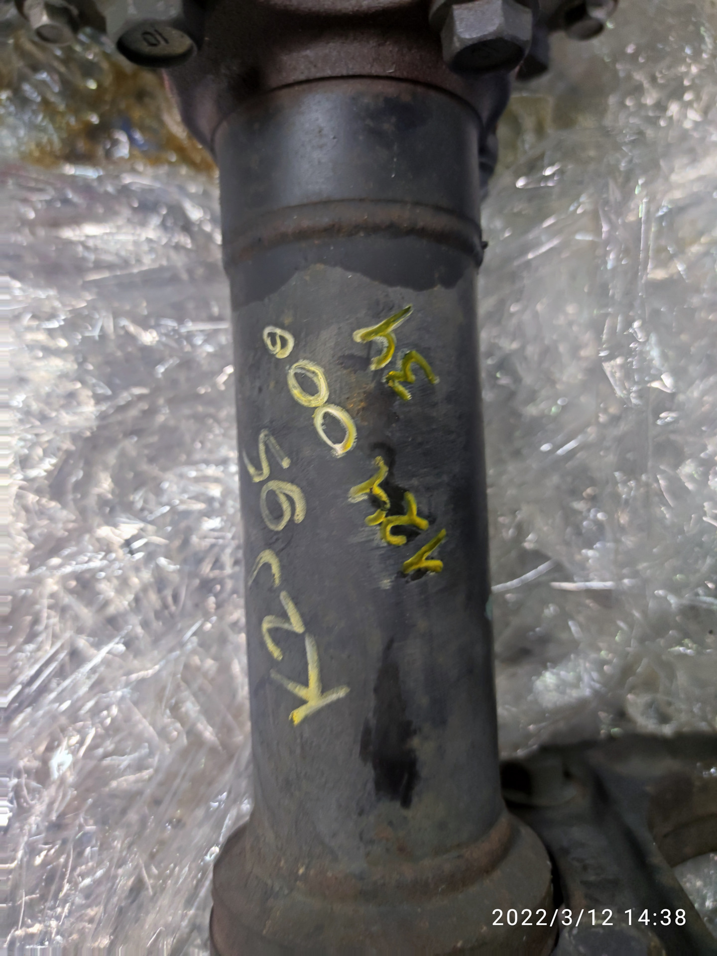

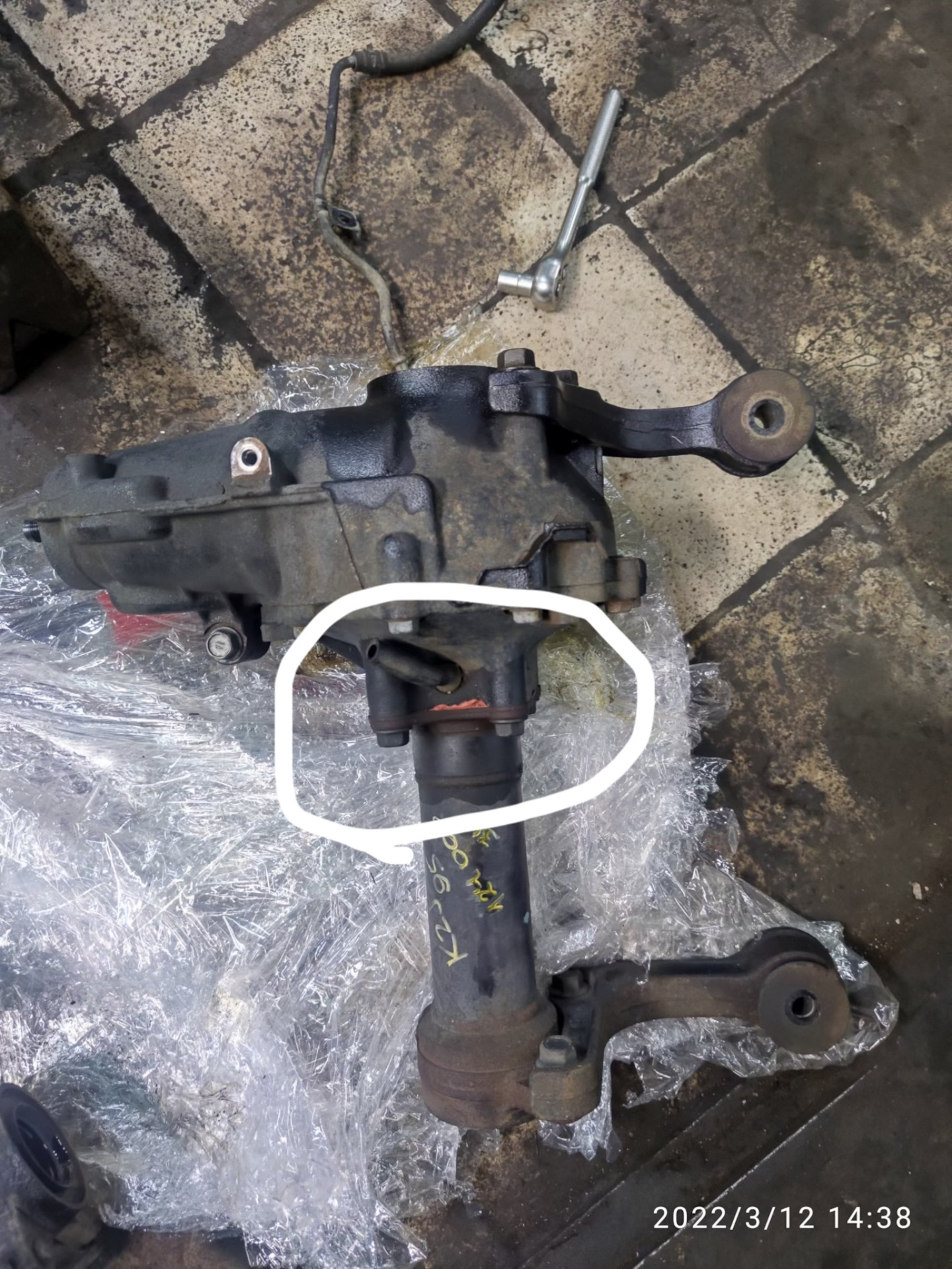

Следуя свой идеи обновить основные узлы и агрегаты в своем авто пришла очередь заменить купленный мною еще в ноябре 2021 года передний редуктор. Купил я его такой же как и мой с TLC Prado 90/95 с передаточным 41:10 с хвостовиком от 1KZ-TE и с пробегом 124000 км против моего с пробегом 365000 км. Хоть мой родной передний редуктор и не причинял мне ни каких хлопот, но он работал громко/шумно, слышно было его. Как показало в сравнении с моим родным и новым б/у с пробегом 124000 км, который я купил за 28000 руб. у ребят с разборки JeepTrade1 с Владивостока, данный редуктор с пробегом в 124000 к работать ГОРАЗДО ТИШЕ. Покупал как обычно на Фарпосте.
Замену проводил у знакомых на СТО (у Вадима, кто в теме тот поймет) за все про все с его маслом в редуктор за 10000 руб. Нет у меня в гараже ни ямы ни подъемника. Да и нет возможности там их сделать/разместить у меня в подземном гараже. Высота потолка и плита залитая и гидроизоляция в подземном гараже — это точно не стоит рыть.
Масло в редуктор залил, как обычно (что и в задний редуктор): Neste AXLE 80W-90 GL-5 — 1,1 л.

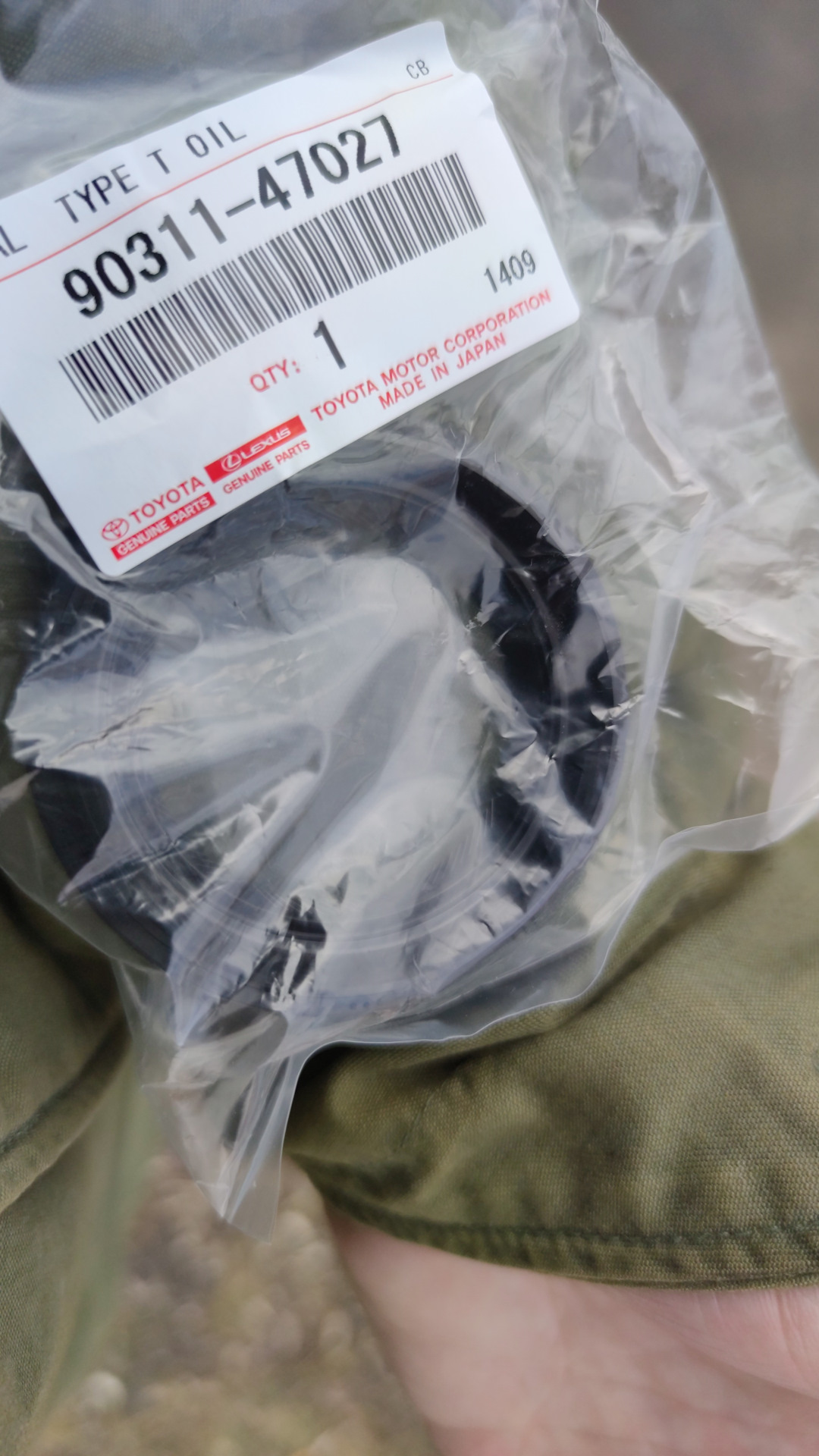

Замена прошла быстро и без каких либо проблем. Заменили сразу сальники приводов на новые оригинал (как я думал), но один, а именно левый сальник переднего левого привода оказался подделка (на фото будет видно) и из него просто лило маслом, не потело, а именно лило.
Спустя день сам в гараже заменил текущий сальник Toyota 90311-47011 на новый оригинальный сальник, но уже по замене устаревшего артикула производителем, а именно на: Toyota 90311-47027. Купил я его в наличии в МСК последний, что был в наличии по цене 750 руб., что тоже еще можно сказать даром.
Теперь по порядку, по каталогу у нас идут два сальника на левый L и правый R привода такие (покупал я их еще до всех кризисных подорожаний):
левый L: Toyota 90311-47011 = 444₽
Правый R: Toyota 90311-47013 = 795₽

По скольку масло выгнало при эксплуатации с поддельным сальником то докупил на доливку масло в магазине, что было подходящее, а именно: Mobil 80w-90 Premium HD mobilube GL-5 (точнее марку масла добавлю, чуть позже, банка в гараже).
Долил около 400 мл и 50 мл вылилось при заливке по контрольному отверстию в редукторе.
Цена его в магазине в розницу была 1000 руб.
Далее фото для наглядности.

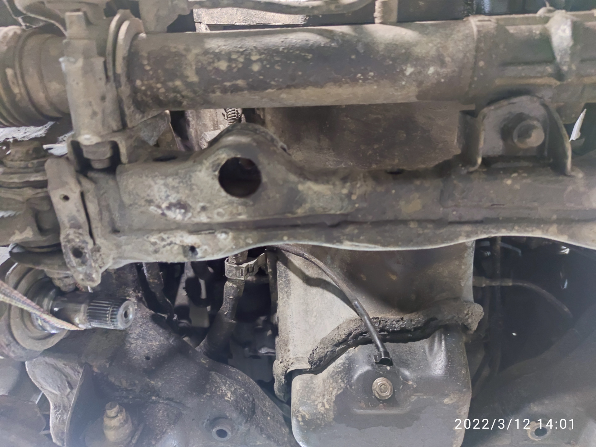

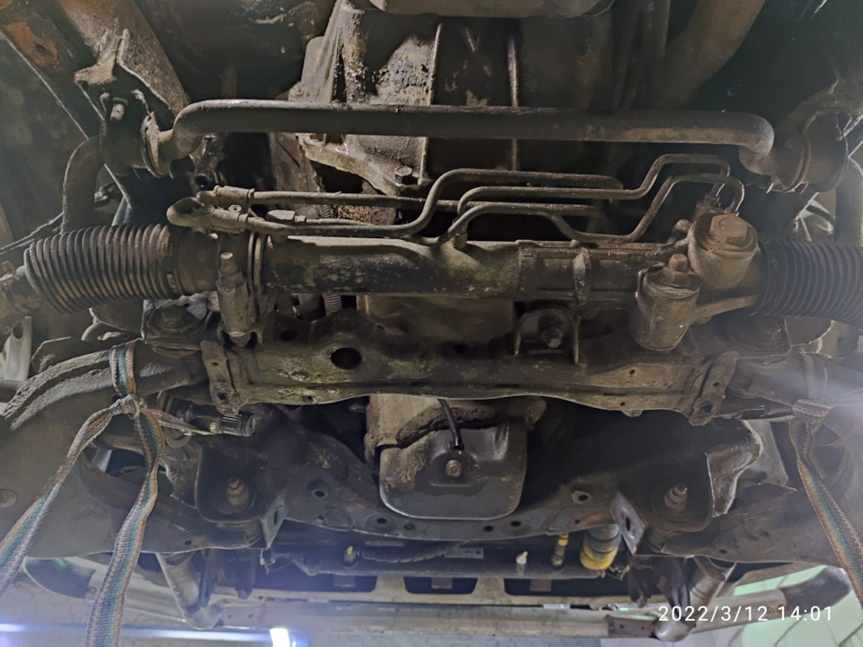

замену редуктора и замену сальников в нем можно делать не вынимая привода из ступиц. Вы откручиваете 4 болта головкой на 14 от нижний шаровой и выбиваете привод из редуктора и отводите поворотный кулак полностью с приводом в сторону на всю длину тормозного шланга и подвязываете привод чем либо к раме/рычагу/куда вам удобно. Далее, если меняете сам редуктор от старого и нового обязательно открутите хвостовик редуктора (фланец), что идет на передний кардан, с ним редуктор не выйдет из рамы. Ну и три крепления редуктора к раме. Остальное все просто.
Да, и не забываем отсоединить сапун от редуктора и от крепепления его под капотом, все это удобно делать именно снизу, его лучше открутить совсем и снять с трубки так вам будет легче и редуктор вынуть и заодно проверите как он продувается.
Замена сальника простая, но требуется "оправка/приспособа" для равномерного "забития" его в редуктор…я ее искал в трех магазинах…самое подходящее, что смог найти это только 12-гранная головка на 55 (на фото будет). Головка эта стоила 850 руб.
Вбивайте сальники ровно и аккуратно. Там видно, что да как, там есть упор. Прилажу фото, как он установлен на моем старом редукторе.

Получается можно заказывать по любому артикулу на левую сторону и они все подходят на дорест95 с 1kz?
Здравствуйте, не подскажите — вот эти болты крепления трубы Вы закручивали на резьбовой герметик или без него.
Это заводской герметик я не разбирал эту трубу.
А ну понятно. Я то разобрал, болты вроде на герметики, но может и нет.
Поставьте на синий хуже не будет
