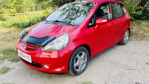

Всем привет! Запись больше для себя, чтобы была история что-где-когда-почем. Машинка с прошлой замены масла прошла 5000 км, а это значит, что его пора менять. В прошлый раз был Mobil, решил попробовать Neste Pro 0w20.

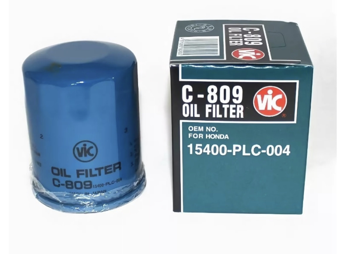

Масляный фильтр взял Vic C-809. Кстати, фильтр хороший — рекомендую.

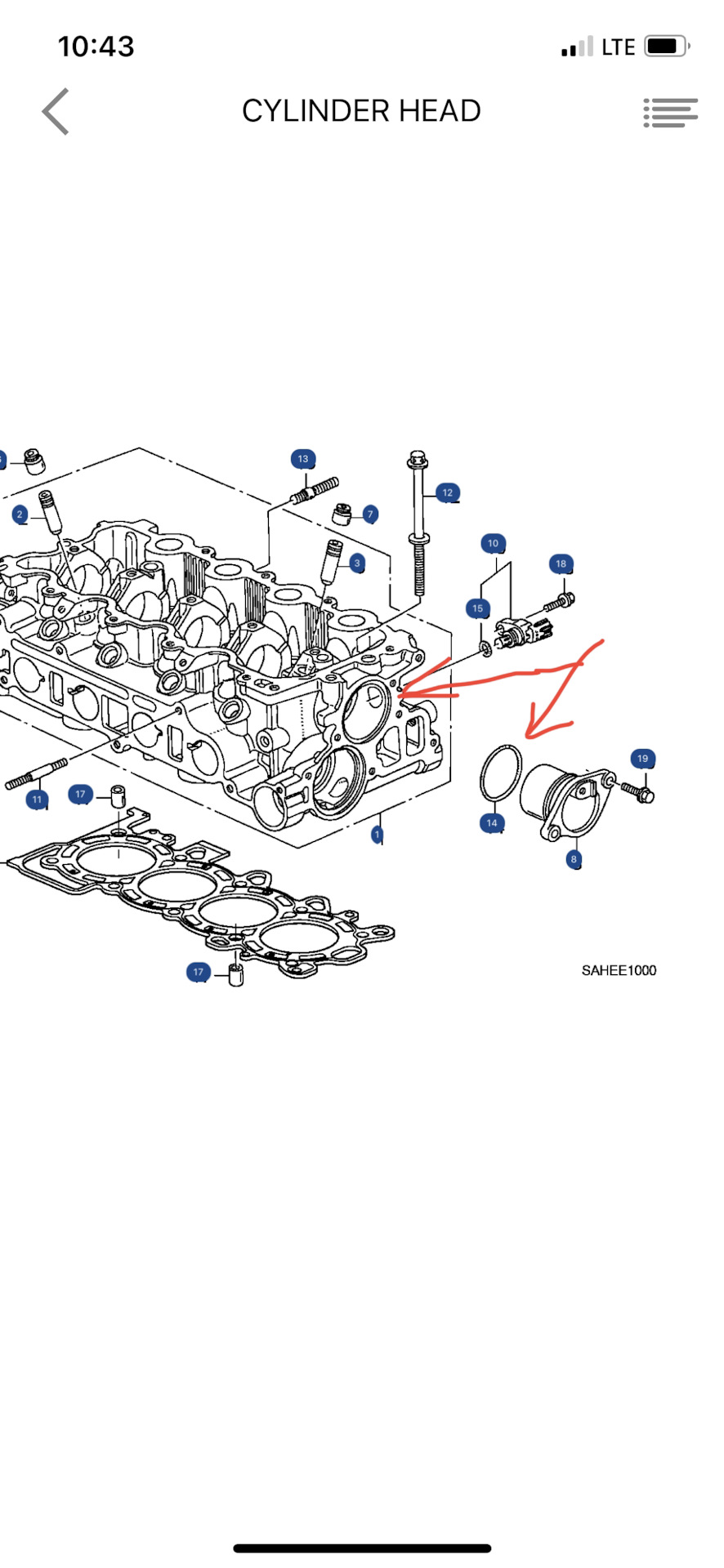

Кроме замены масла надо было заменить текущий сальник коленвала на лобовине и уплотнительное кольцо на ГБЦ со стороны коробки. Через сальник колена масло прилично убегало, а крышка на торце головки блока предательски текла в аккурат на разъём датчика ОЖ.
Делал в автосервисе, ибо зима и в гараже холодно 🥶

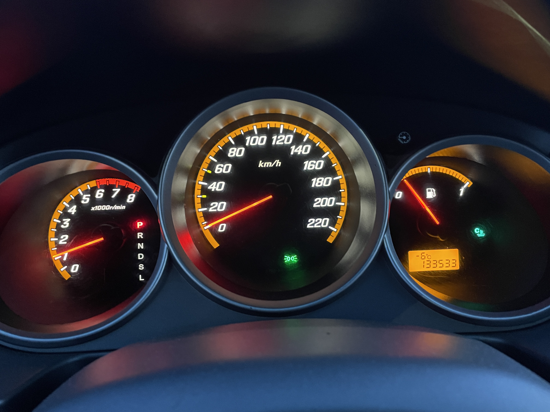

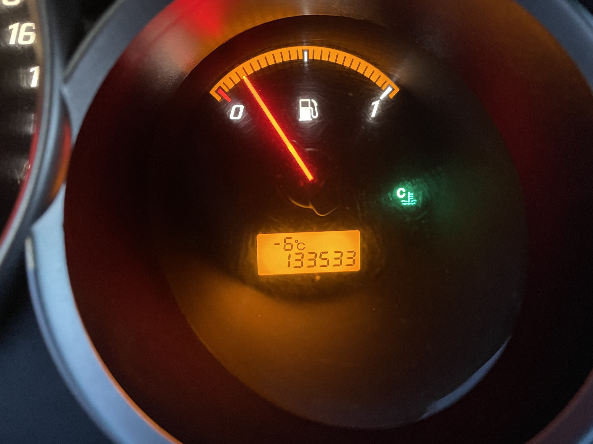

Фото пробега:
