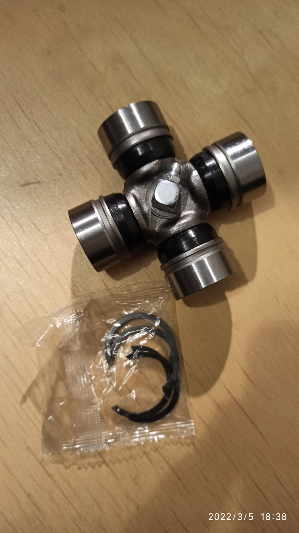

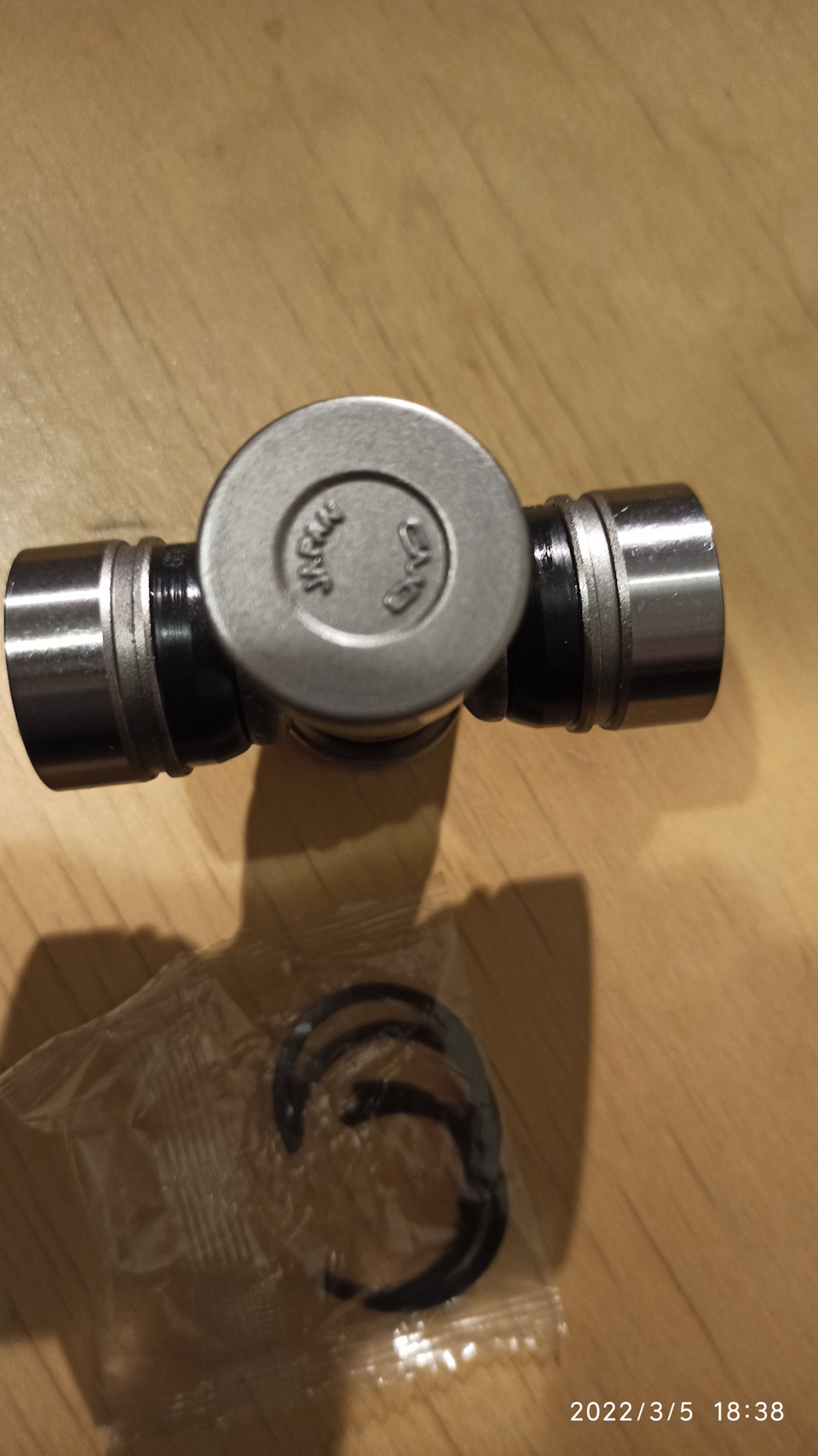

Заменили крестовины. Может повезло, может реально, но на китайские машины цены на запчасти растут не так стремительно как на санкционные. Поставили GUT21, крестовины

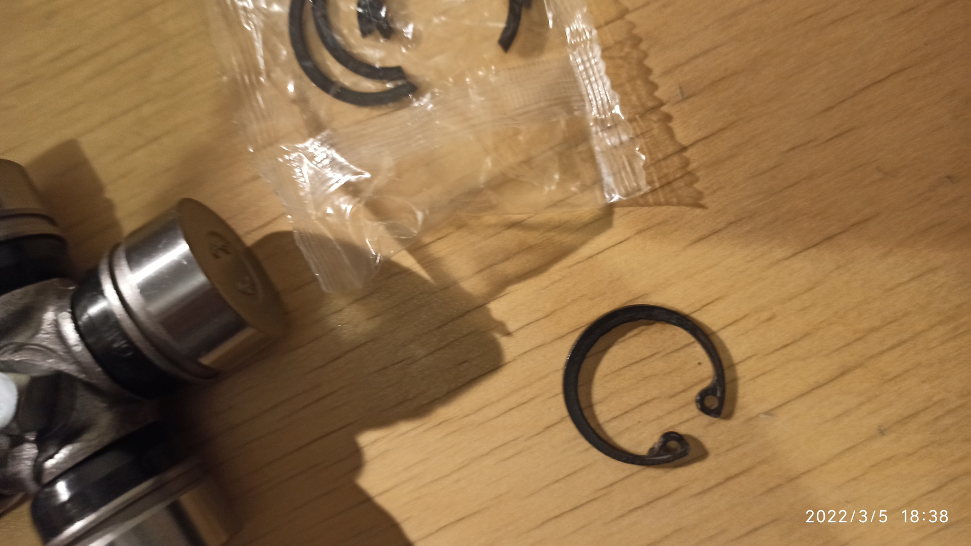

старая шайба и в пакете из комплекта шайбы стопорные, у обоих толщина 1.5 мм((
изначально сделаны под фиксацию изнутри, а не как у нас снаружи стопорная шайба. В нашем случае закрепить изнутри невозможно, размеры чашки меньше и пазы получается уходят в кардан, что и не даст это сделать. А так как они немного больше по высоте 76,6 наши, а эти 77,0, поэтому придется сточить стопорные шайбы они 1.5 мм, а надо 1.0 мм. Купить готовые не получится самые тонкие, что есть в продаже 30*1.2 мм.

Самое жесткое в сборке кардана это с точить стопорные шайбы. Сначала было предложение прихватить сваркой, категорически отказался. Мастер поныл и пошел точить болгаркой 12 шайб. Разбор, сбор крестовин, замена сайлентблоков часа 2 максимум. А вот шайбы часа три. Сначала попробовали и сделали фаску по краю сточили, шайба встала. Но проверку это не прошло стукнув по кардану пару раз, шайба выскочила и отлетела, пошли искать. Так что шайбы надо точить полностью в 1.0 мм. Немного фото

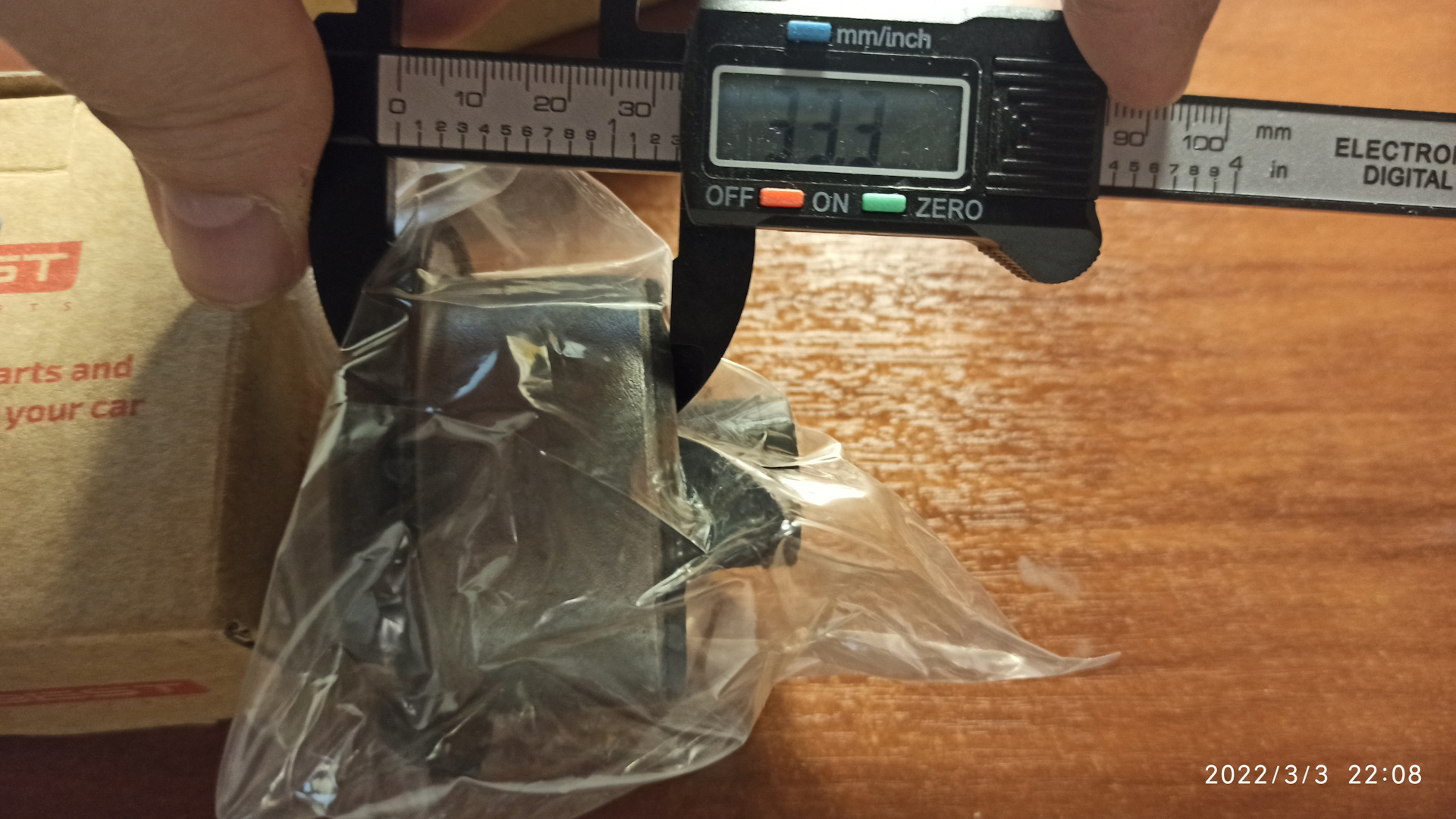

Сайлентблок от Хонды FEBEST HAB022, хаваловский номер на фото видно. И фото добавил
P.S. в доказательство версии, что эти сайлентблоки идут с планкой у Хавал, нашел схему
