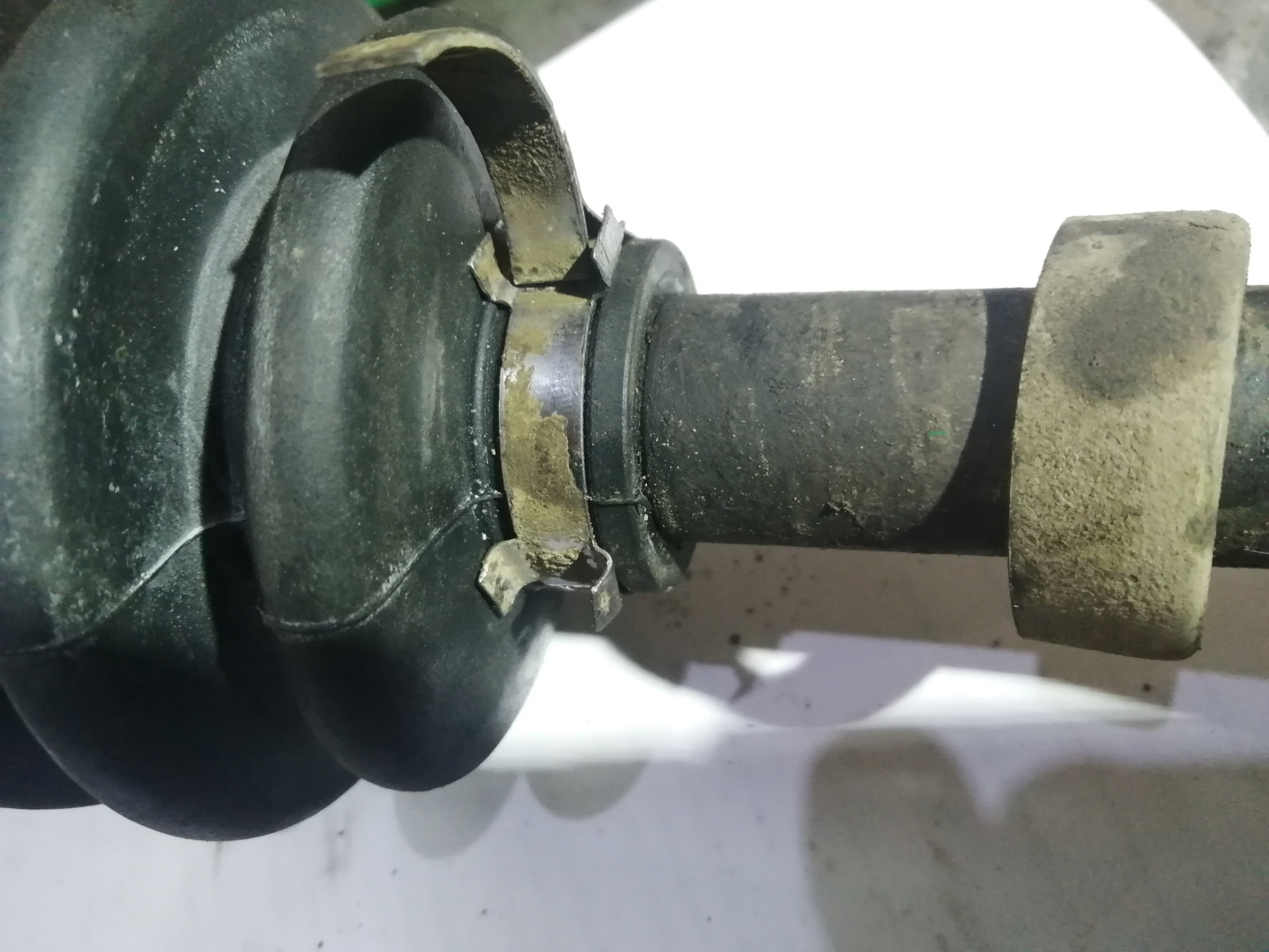

И снова они. Пыльники ШРУС.
Только в этот раз правая сторона.
Сам процесс, ничего особенного. Разобрал, помыл, собрал!
На внутреннем пыльнике стоял ещё родной хитрый многоразовый хомут.
Очень продуманная конструкция.
Пыльники 72-417 и 72-418.
Заодно обнаружил через специальные дренажные отверстия течь сальников внутри редектора. Их там два.
Ох и геморно их менять. Надо полностью разбирать редуктор. Ещё и сальники эти только в оригинале по конским ценам.
Хоть снимай редуктор!

Трипоиды. Недавно снимал, мыл и смазывал. У меня все 4-шариковые ШРУСы.
У вас дорестайл. Рестайл все роликовые.
У меня внешний шариковый.
3 года стоят пыльники от ваз1111 ока. Ходят хорошо цена копейки. Пыльники от оки внутренние.
