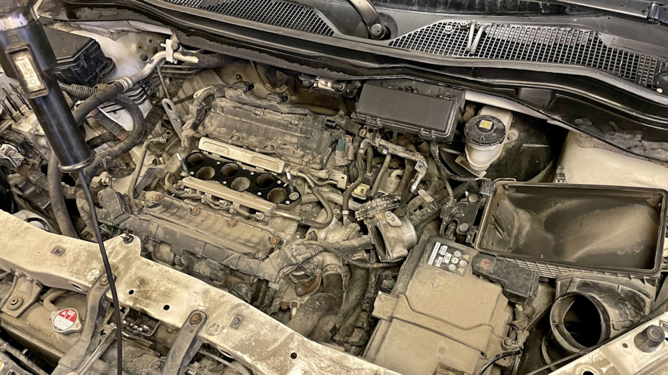

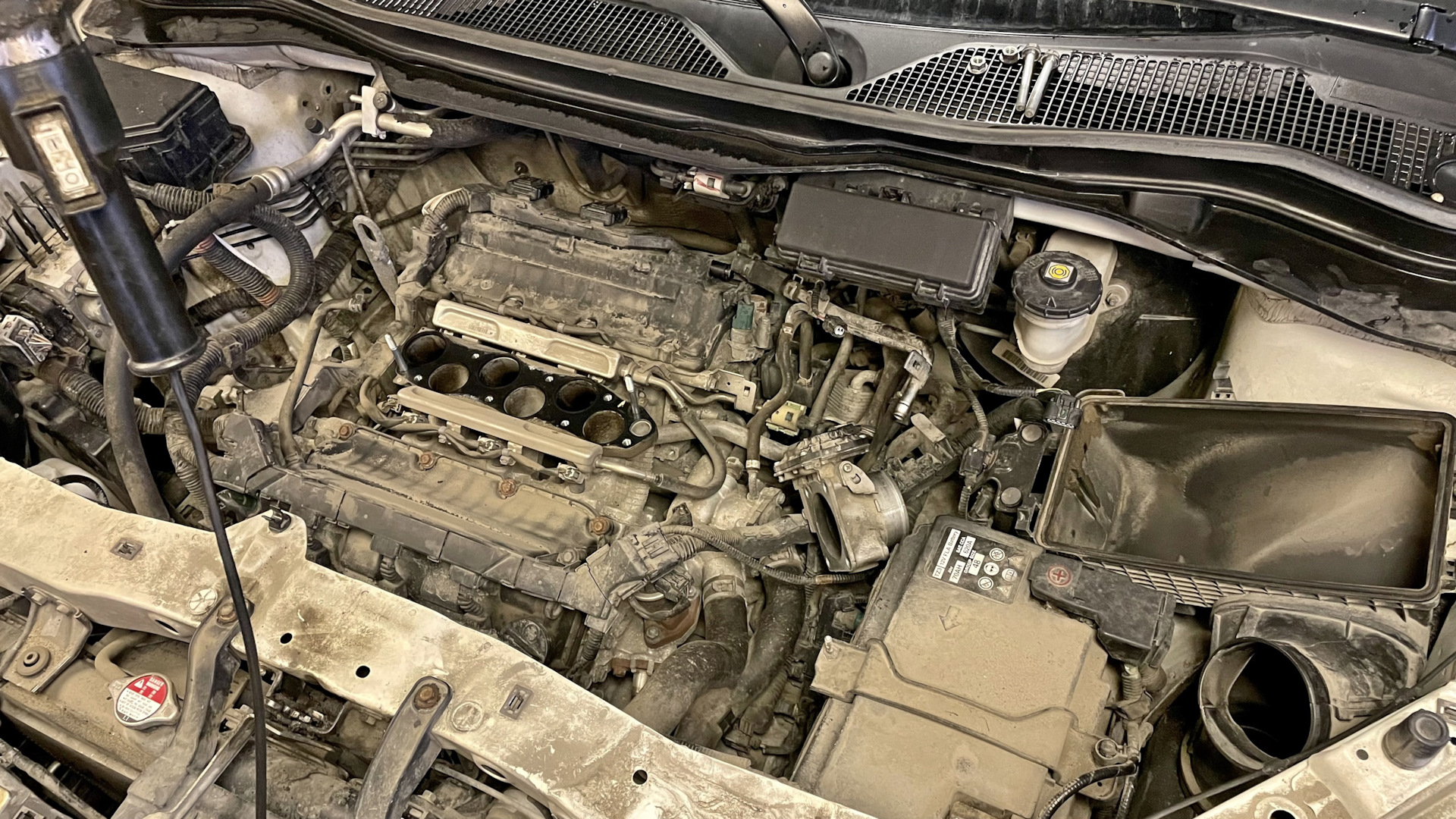

После этого принялись за замену элементов ГРМ.
Для начала скинули впуск и всю верхушку, потом полезли крутить сбоку.
И вот, показались старые элементы, требующие замены.
Ремень оказался в около-идеальном состоянии, что довольно похвально для пробега в 120+ тысяч.
А вот натяжитель уже дал течь масла по сальнику и, видимо, не выполнял свои функции успокоения ремня на 100%. Подозреваю, что подёргивания стрелки оборотов были по этой причине. После замены всё пропало.
Двигатель без навески:
И с уже новыми элементами:
Тут закончили, тут всё хорошо. Теперь интересный момент, касательно регулировки клапанов. Знаете, как во Флайт Авто её делают? Я вам покажу:
Правильно, никак! А пора было уже 2 раза сделать, если мне память не изменяет.
Проверили зазоры — да, никто их никогда не регулировал. Восстановили справедливость.
Мотор внешне в отличном состоянии. По факту эксплуатации, кстати, ни грамма расхода масла не выявлено.

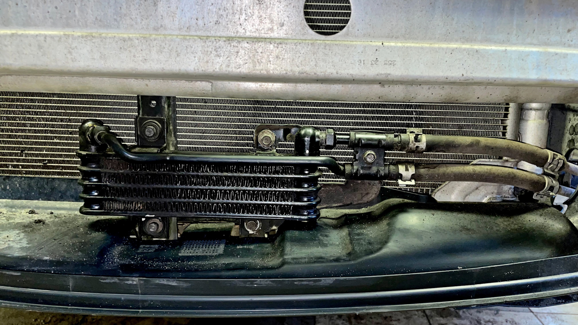

Теперь к вопросу снятия бампера.
Снимался он для установки сетки и замены сигналов (сами знаете, какие они на Пилоте отвратительные).
По аналогии с Семёркой и Восьмёркой, взял Волговские, вот тут. Сигналят как паровоз, наконец-то не стыдно стало это делать.
Сетку поставили не только на решётках, но и ради смеха, как на Кросстуре, на туманки. С другой стороны, стёкла целее будут, сплошной Profit.
Кстати, бампер сняли не зря: обнаружилась течь из-под гайки шланга радиатора АКПП. Отмыли, подтянули, будем наблюдать.
