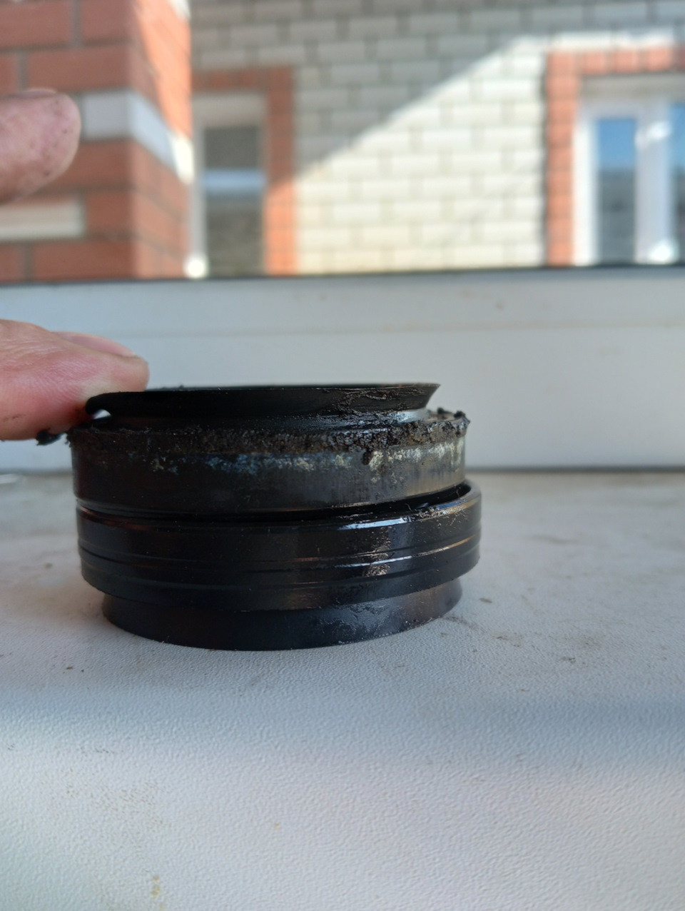

Всем доброго времени суток. Начну с того, что при покупке авто было запотевание переднего сальника, а сейчас уже стало мокреть! В заголовке не зря написал Я про двигатель потому что, при заказе сальника Я столкнулся, что по моему ВИНУ пришёл сальник другого размера!☹️☹️🤔 Он оказался немного побольше чем нужен был! У Прадо разные двигатели, коробки и наверное и раздатки тоже отличаются. Разобрав всё по очереди Я просто сравнил их. Новый был больше диаметром! Прежде чем менять, Я посмотрел видео на Ютубе, и там увидел один в один свою раздатку, и парень который подробно снимал весь процесс разборки и сборки снял на видео номер сальника 9031141012 фирмы NOK, за что ему спасибо! По этому номеру Я заказал себе и пришло то, что Нужно! Я заказывал первый сальник тоже этой же фирмы но с номером 9031141007 это то, что выдало по вин номеру! Ещё на видео подсмотрел как застопорить флянец или вернее с помощью чего. Пластина с отверстиями легко справилась с этой проблемой! Сама замена сальника не чего сложного процедура. После замены сальника заодно прошприцевал крестовины и шлицевые карданов. Всем спасибо за подсказки и Я думаю, что моя запись тоже поможет.💯👍🤗🤗🤗

Там еще один сальник по каталогу — 33309D. Его тоже меняли?
Менял только передний.
Там на выходе переднего кардана их два: 33309D (очевидно запрессован в флянец) и основной 36111B, который запрессован в корпусе раздатки.
У тебя профиль Прадо 70 серии, у меня 120.
У меня Прадо 78 и Прадо 120, оба дизельные. Тоже надо менять сальники переднего выхода РК.
Ясно.
сколько смотрел видео, везде только с коробки скидывали вал. я же пока оба конца не открутил снять вал не смог, не слазил он с шпилек раздатки, да еще и продаван (звездюк) продал не тот сальник, чуть больше, пришлось потом за нормальным ехать. Но как хорошо когда нигде не капает)))

Тоже недавно провел данную процедуру. Писал тут же. Но по вину экзист сразу выдал правильный номер. Заодно и масло в раздатке сменил. Вытекло грамм 150 к моменту ремонта
Масло тоже сменил, но вот с сальником получилась Засада!
кстати, там чуть глубже еще один мини сальник есть фирмы Nok. Я о нем не знал. Так бы тоже заменил. Благо он в хорошем состоянии был и с маслом не соприкасался. Он типа для подстраховки попадания масла
За этим сальником находится?
Да
