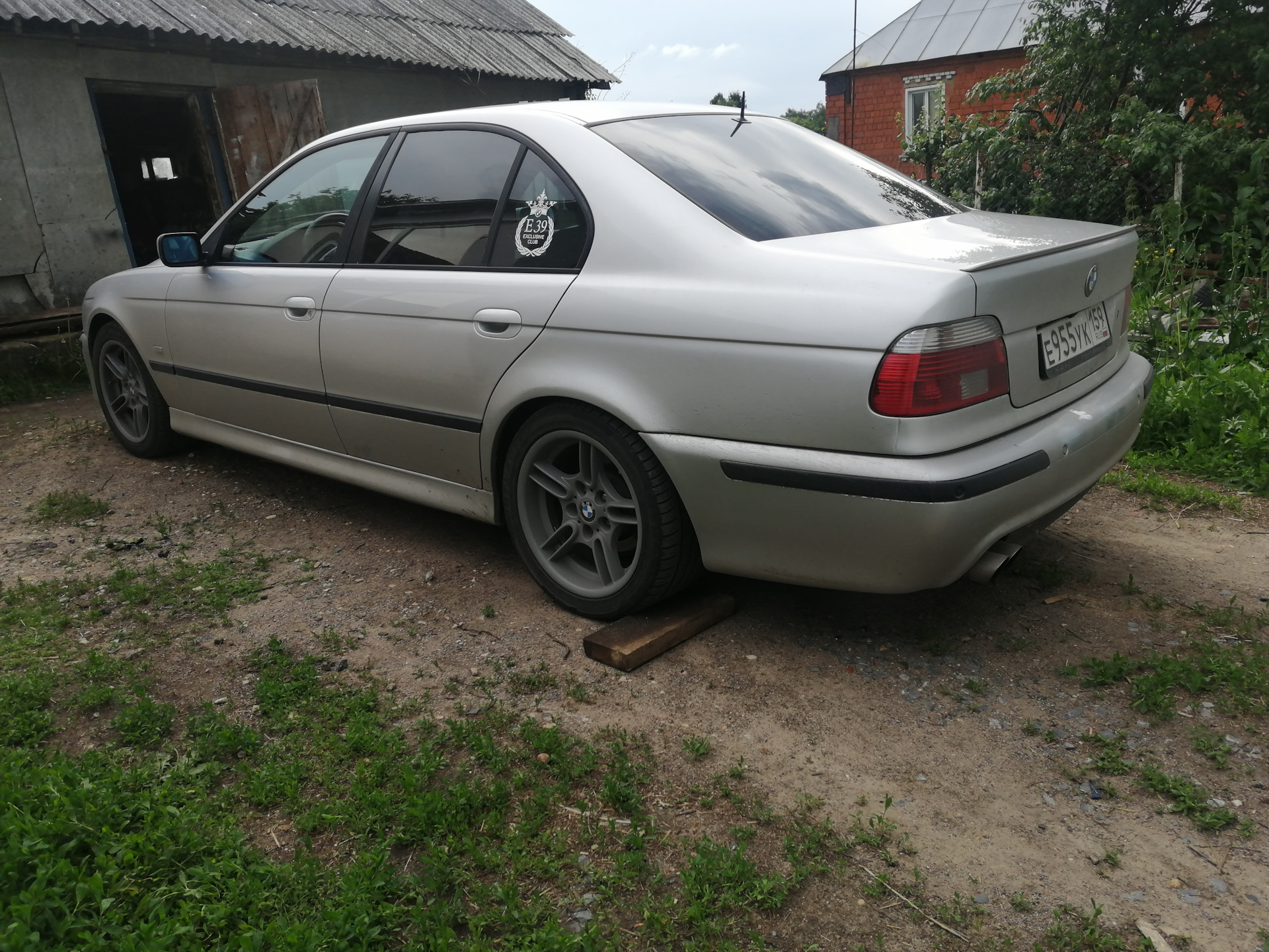

Ребят, близиться начало сезона и стоит вопрос по передним пружинам, что посоветуете ставить? б.у оригинал ? новые LESJOFORS 4008469 ? или может быть всё-так есть какие-то аналоги от е46, например SACHS 993 269 ? В данным момент момент стоят Ebach Sportline -50 мм + проставки + 20 мм от стока (по оценке драйвовчан). По советам местных решил всё-таки перейти на здоровый вариант)
Заранее спасибо!) Всем мира!

Мне кажется у меня такая же посадка на стоке м тех
Других фоток нету что т. Но лежачие нет, нет цепляю. Зима эт вообще боль с такой посадкой
это ещё одна причина по которой машина стояла на стоянке зимой)
Так отлично сидит и рулежка хорошая)
была до проставок, нооо очень часто цепляю поддомкратниками лежачих, да и как мне кажется подвеска стала жёстче) рассчитываю получить такую же рулёжку на м-техе только с большей мягкостью)

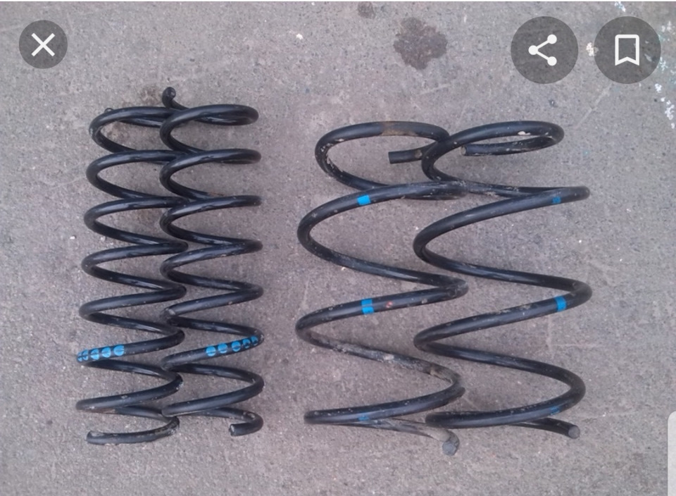

Заводские пружины М- тех2 установить и вся проблема.
что-то никто не может предложить, кидал сообщения уже в группы
Найти можно на разборках. Если очень нужно найдём комплект…
на бампере например ?
Как вариант. Знаешь как найти именно свой вариант? У меня есть ком для бензина.
вообще без понятия, подскажи пожалуйста)
Лёгко… Именно для бензин с моторами R6.
под любые объёмы ? а как определить под МКПП или АКПП ?
2.5 — 3.0 одиноковые. Акпп и Мкпп ток по номеру на пружине и верить словам продавца.
понял, спасибо) отчасти поэтому склоняюсь к покупке новых м-тех LESJOFORS 4008469
Если есть возможность этот вариант имеет право на жизнь.
всё больше и больше к этому склоняюсь
