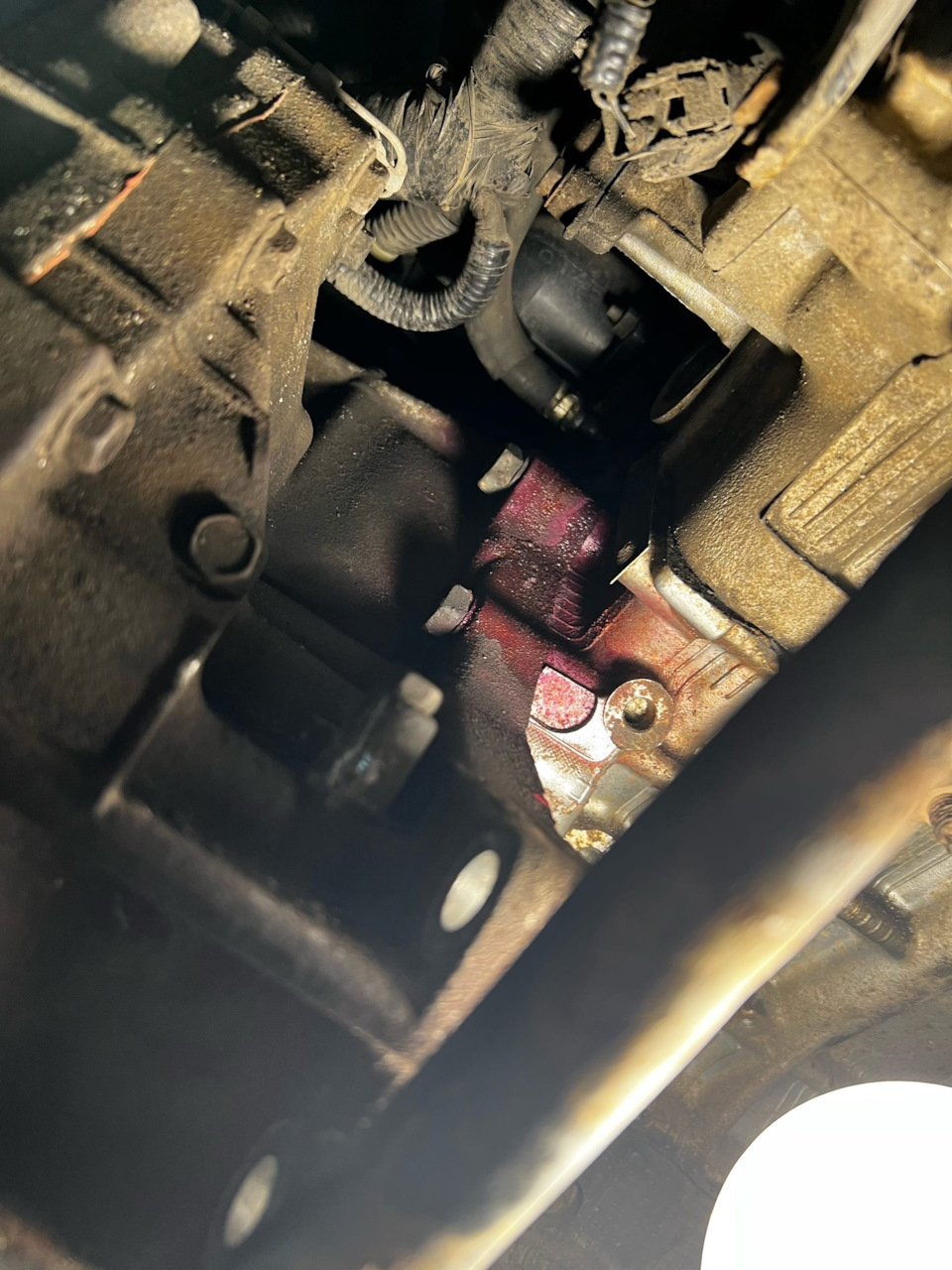

— Течь переднего редуктора, раздатки или как кому удобнее .
Долго не доходили руки до этого дела, при покупке я уже знал про этот косяк и о том что это хроническая болезнь. Много масла не уходило, но за год три раза в раздатке маслецо мы поменяли на всякий чтобы на сухую его не угробить (заодно и промыли, получается) по идее эта вся проблема решается переклейкой крышки раздатки и все, но увы, так легко все не получилось.
Протек мелкий сальник под номером 36141-21010.
Ребята в серваке долго ругались, но раздатку сняли без снятия коробки.
Раз уж залезли в раздатку, значит и махнуть сальники в нем надо. Нам понадобились сальники 36141-21010 90311-58009 90316-37001 и 90311-34021.
Заодно махнули сальник заднего привода правый(пол года назад меняли левый, зараза быстро подошел второй) номерок 90311-35032
Залили в раздатку и редуктор маслецо синтетика Motul Gear 300 75w90(с бочки). Посмотрим как поведет, если что поменяем. В коробку литр оригинала toyota 00279000T46S

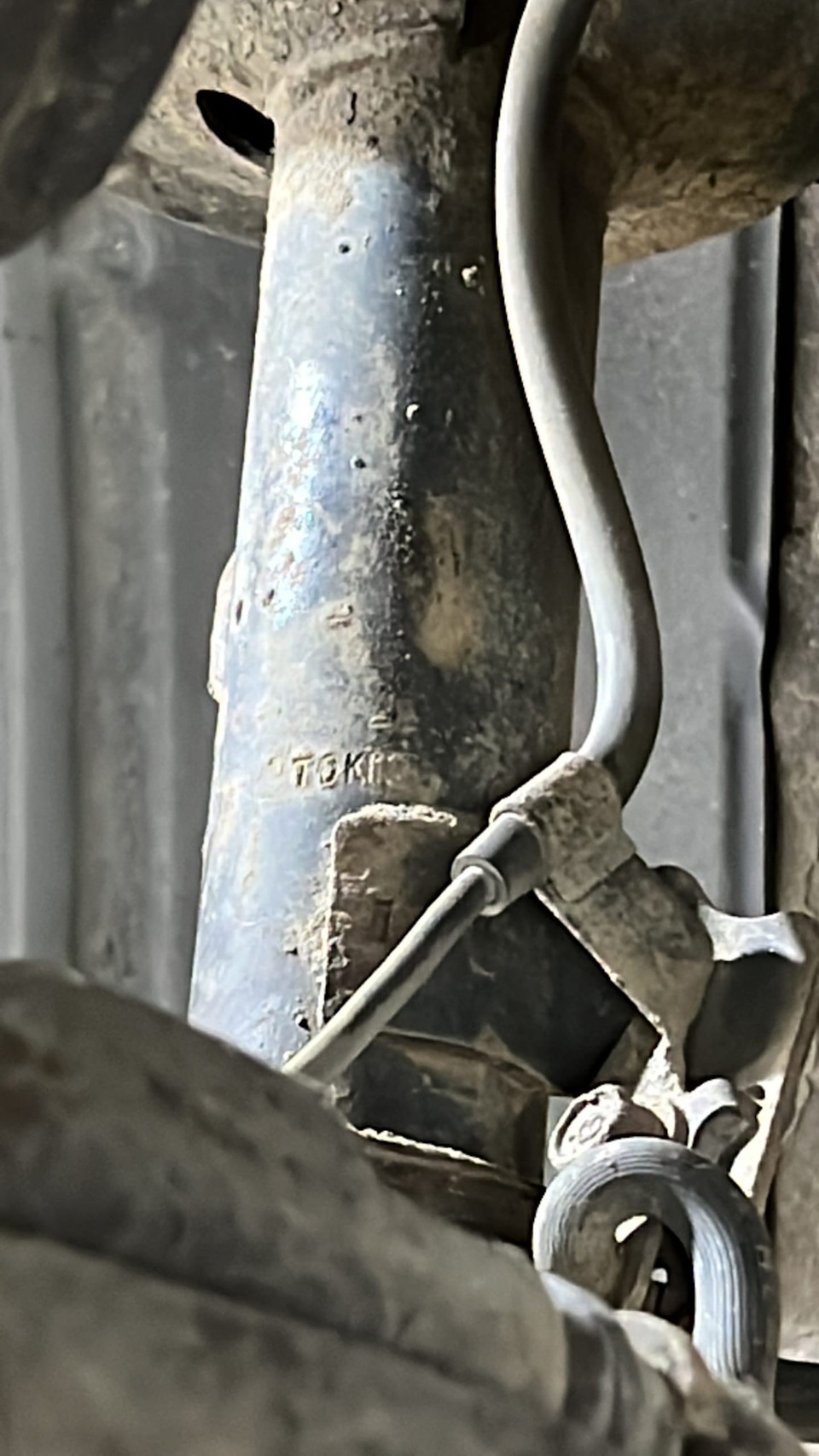

— Задние стойки амортизатора.
Приобрели фирмы Tokiko. Долго решался между каябой или же токико. Решился попробовать их, а там посмотрим. Задние начали подтекать
p.s Как я понял, на канаде с завода идет токико. Ибо мои родные вряд ли кто то менял. Я летом пробил правый задний амортик, и на скорый ремонт взял с разборки один, оказалось с европейца, на котором как раз идет каяба.
Номера для замены:
— Стойки амортизатора Tokiko B3373 (правый) и B3374 (левый)
— Комплект отбойники Kayaba 935312
— Опоры амортизатора Kayaba SM5491 (2шт)
— Пыльник амортизатора Masuma MAB1053 (2шт)
— Опоры пружины Ashika GOM2688 (2шт) да знаю что такой себе выбор фирмы, но за кусок резины отдавать 1тр за шт оригинала жаба задушила, возможно пожалею, посмотрим

Это не раздатка . Это просто угловой редуктор . И так у всех машины имеющих такую компановку .
Такой детали как раздаточная коробка у вас нет в принципе )

Чет маленький сальник не заказывал, тоже надо менять?
Я даже сапун купил а сальник нет)
У меня из за него началась война с течью редуктора) долго искали, ибо на драйве мало кто его менял
Хорошо ты отчет выложил.щас дозакажу.Спасибо
Тоже заказал все сальники на раздатку.
