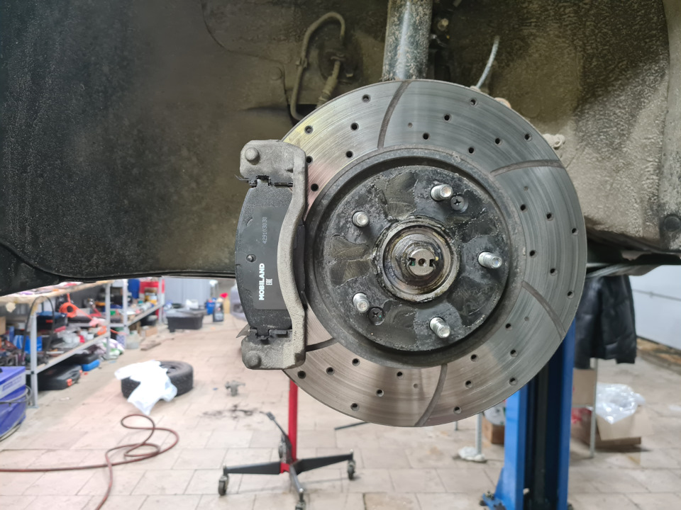

7000км назад установил колодки SANGSIN SP4098. Особых показателей от них не ждал, но верил что колодки хорошие. Много положительных отзывов о них, эти колодки чаще всего ставят на крету.
Но в моем случае данные колодки совсем не понравились. Очень мягкие, но не пылят как оригинал. Что же больше всего бесило это гул при торможении. Сразу грешил на перфорированные диски, потом на шины. В итоге оказались что гул дают колодки, об этом чуть позже.

Колодки сняты и что мы видим, выщерблины и выкрашевание.
💥Никуда не годится такое положение дел. SANGSIN SP4098 отправляются в помойку, а на их место устанавливаем MOBILAND 429103030.
Ранее смазывал направляющие скобы, но из за обилия грязи от смазки отказался. Направляющие в норме, закисания не обнаружено, полная ревизия и смазка будет в теплое время.
Все очистив устанавливаем новые колодки.

Далее прикатываем колодки, спустя 500км все показатели приходят в норму.
✔Пропал гул. Как оказалось, ни диски ни шины были виновником. Все дело было в колодках, возможно SANGSIN SP4098 не подходят для дисков с перфорацией. А вот MOBILAND 429103030 при подобных параметрах, ведут себя намного лучше.
✔Спустя 2000км все отлично, в меру мягкие, но при этом эффективное торможение. Без гула и скрежета.

Странно, перфорированные диски всегда гудят при торможении. Первый раз слышу, чтоб вопрос решался заменой колодок. Если это так, то повезло)
У знакомого мерседес сток и перфорация, ничего не гудит, сам ездил, есть с чем сравнить.

SP4098 так же гудели, в итоге диски родные в помойку. Поставил диски сангсин и новые SP4098, думал будет лучше, но снова в помойку. Поменял все на трв. — все ок.

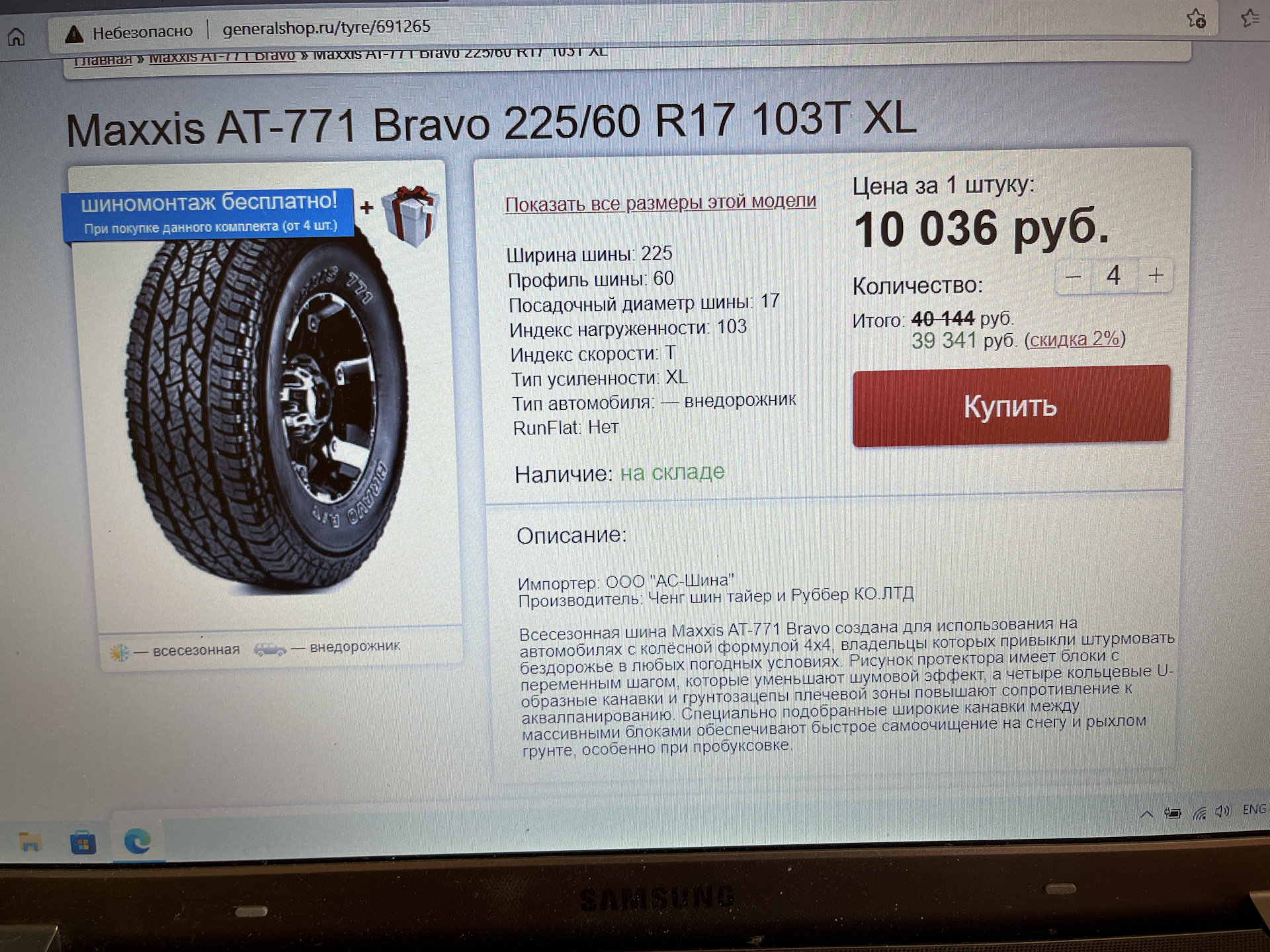

Грешил на диски и шины, шины уже мы заменили на всесезонку, шины не причем оказались.
Кстати Вань, на всесезонке так же как и на зимних не шипах везде проезжаем, такое впечатление что шины и не меняли.

Всесезонная А/Т-шка. И в сугробы, и по льду, и по лужам, и по раскисшей глине, и по снежной каше. И держака выше крыши. В -23 резина мягкая.
у меня BFGoodrich Urban-Terrain T/A, очень классные шины.
Я хотел гудричи. Но нужная резина выходила по двадцатке за скат. Йокогама по пятнашке, бриджи по тринашке. Макссисы были по восемь. Самое оптимальное сочетание цена/качество
