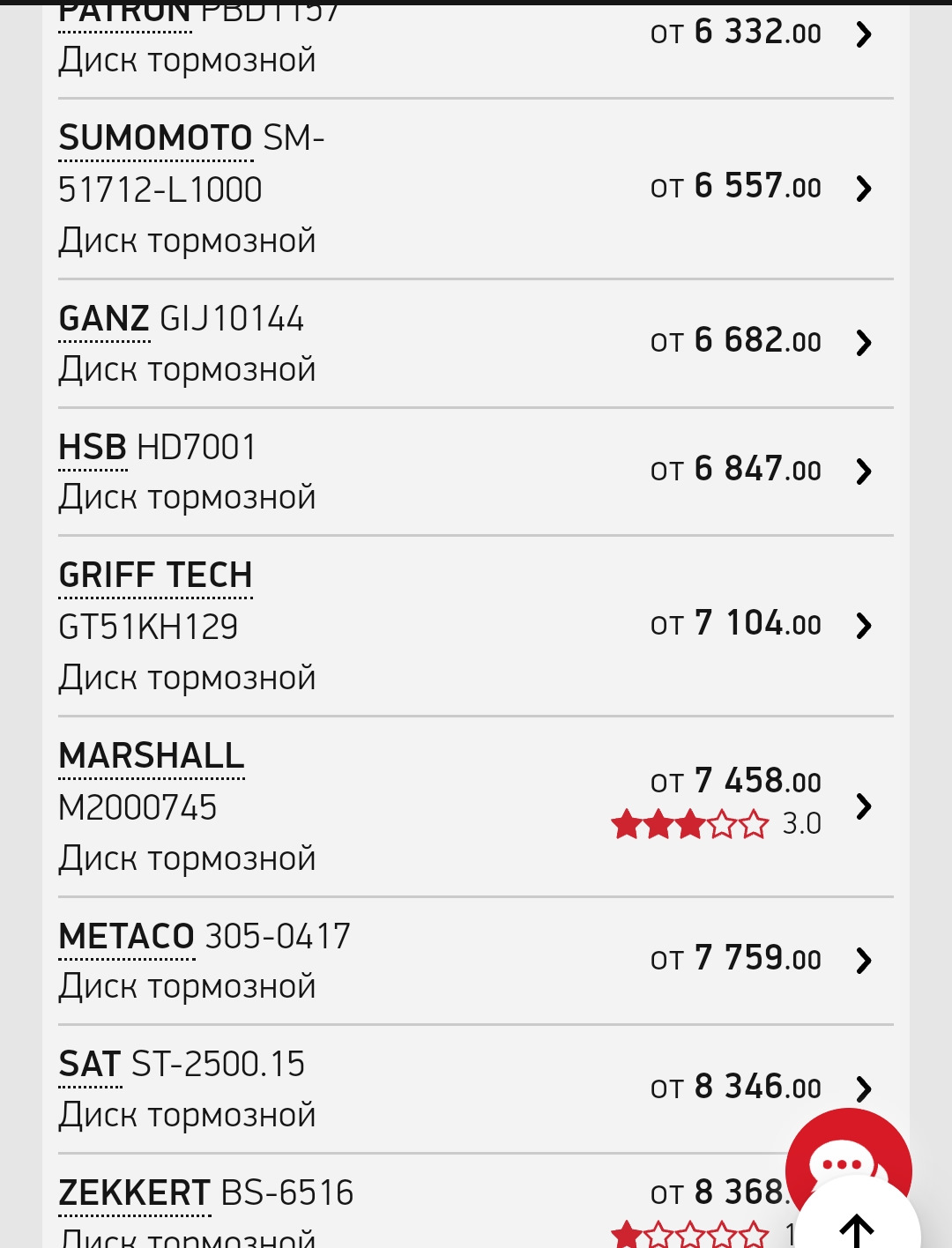

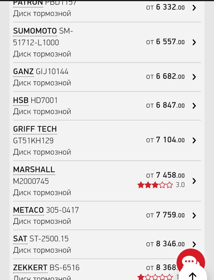

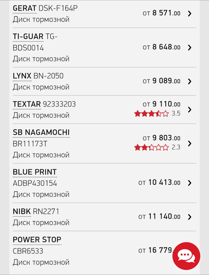

Из Вашего списка, из того, что знаю это Metaco, Gerat, Nibk и Textar. Точно могу сказать что хорошее это Textar, остальное нужно более детально читать опыт владельцев. Другое, по типу Marshall, Zekkert, Lynx и прочие даже и рассматривать не стоит.
Опять же, повторюсь, заедьте на любое "гаражное" СТО, пусть посмотрят другие мастера, возможно Вас просто разводят на замену. Тормозная система в корейских авто очень простая, разберется любой слесарь.

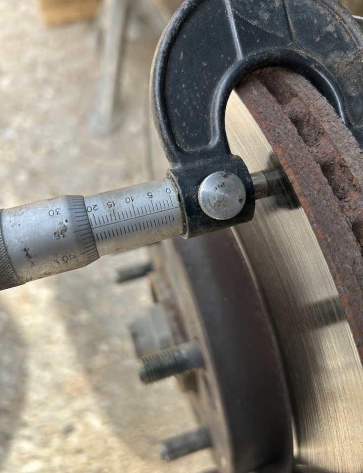

Давайте как-то поподробнее, что когда ставили, сколько проехали, что за диски? По фото виден износ и огромная окалина из-за отсутствия должного обслуживпния.
Диски обычные оригинал хендай шли с завода на новой машине.Теперь хочу поставить с перфорацией и поставить эти же колодки и посмотреть как себя поведут
Вот таким образом замерьте родные диски и сравните с толщиной нового, износ не должен быть меньше 2-3 мм
В выходные поеду к человеку кто протачивает и он посмотрит есть ли смысл точить или нет.У меня больше к задним притензии.Заказал уже себе новые колодки хардрон
По задним на Церато с завода толщина диска 10мм, у себя недавно измерил, за 100к и 8 лет износ минимальный. Если заводские диски не перегреть и не спались, то с ними все норм, Хардроны на задней оси у меня стоят около 20к км
Не перегрева нет но если хорошо на скорости от тормозить раза три четыри то бывает чуть дрож на руль идёт
Это норм, если бить начинает при тех же условиях, вот тогда уже стоит задуматься о замене. Корейские тормоза не рассчитаны на большие нагрузки.
Элантра ад6 была так я там каждый 15 тыс наверно диски выкидывал так как стиль езды был такой
Hasumer
Короче сделал я штангелем замер, короче перед где то 24 заводские 25, а зад 10 но заводские идут 12.4
Вот это уже хорошая информация. Значит передним дискам еще ходить и ходить, а вот задние можно менять. Вот тут интересно, в корейских авто тормозная система задних колес тальком и не участвует в торможении, вся основная нагрузка идет на передние тормоза. Как правило заводской перед ходит +-100к, зад +-150к и больше км.
