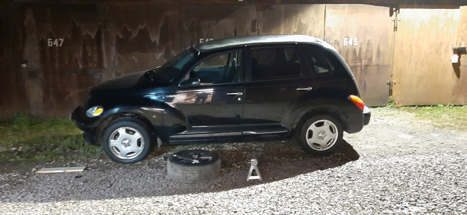

Задняя подвеска.
Задней части автомобиля за жизнь сильно досталось… Возможно еще в штатах был удар в заднее правое колесо, потому что был крашеный задний бампер, заднее правое крыло, тяга Ватте была вареная, да и сама балка не казалась прямой на глаз, ну и вишенкой на торте стали барабанные тормоза (у кого как, а у меня еще с Москвича фантомная боль от этих тормозов для поездов.).
Кроме этого были вопросы к бензонасосу, он периодически отказывался работать.
Посидев и крепко подумав об этом было принято два решения.
Первое — свап дисковых тормозов.
Второе замена бака… Правда доставка стоила конских денег…
Балка приехала в идеальном состоянии, цена была 5тр, поэтому обслуживать пока что не стал, вкинул как есть( ступичные там живые, а колодки с дисками побегают еще сезона 3-4).
Замена простая, стоит отметить только один момент: тросики ручника из салона нужно снимать аккуратно- сначала взводится ручник и фиксируется выколоткой (см. мануал), а чтобы вытащить сами тросики- сжимаем стопорные усики хомутом и аккуратно вытаскиваем.

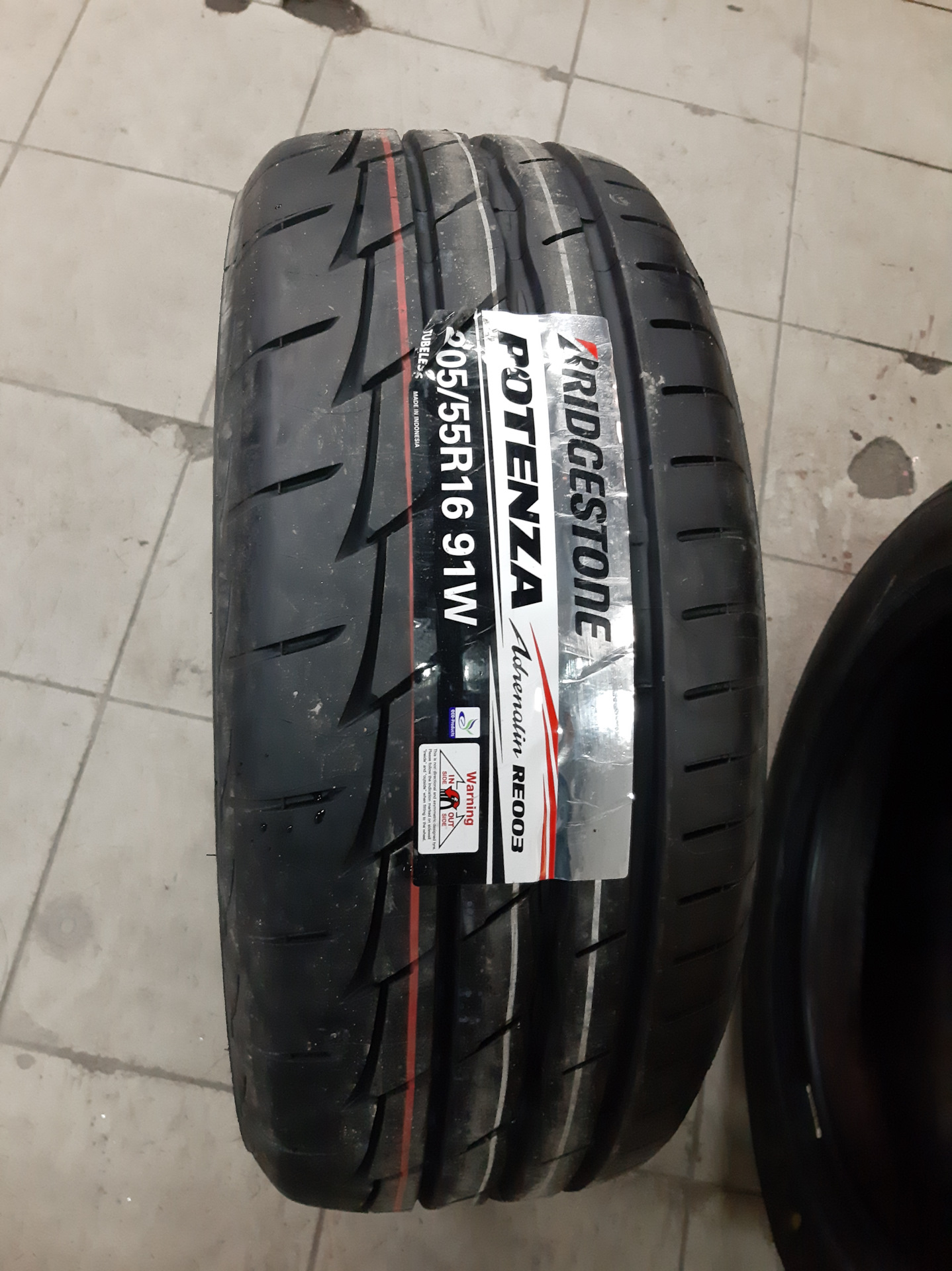

Резину взял ту же, на которой ездил Кейити Цутия:
Диски контрактные с Японии R16/6.5/ET50
Под них выточены проставки-супинаторы на 10мм, плюс рассверлены отверстия под шпильки у установлены удлиненные гайки.

Не дубовата резина?
нет, она прогревается после 120-130 и машина прилипает
