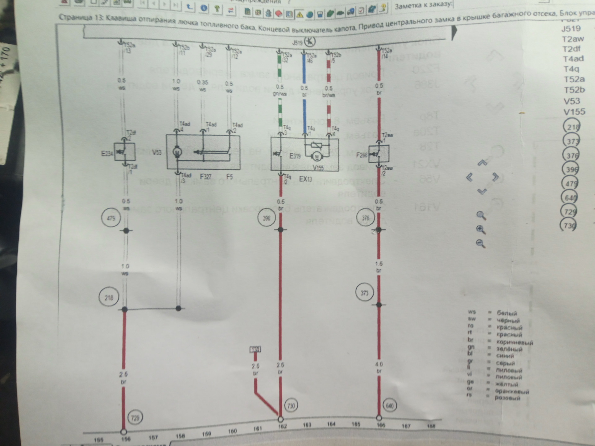

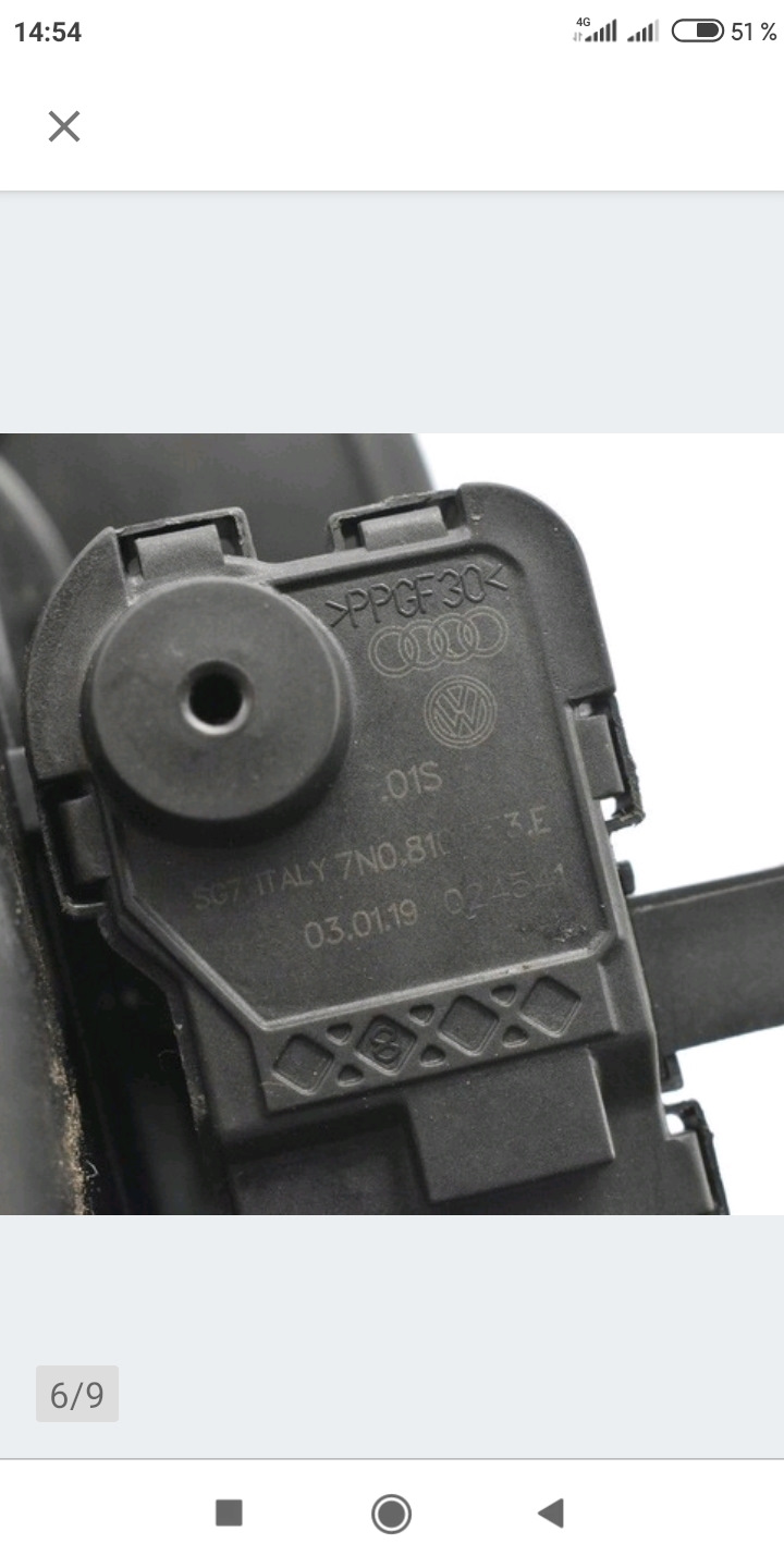

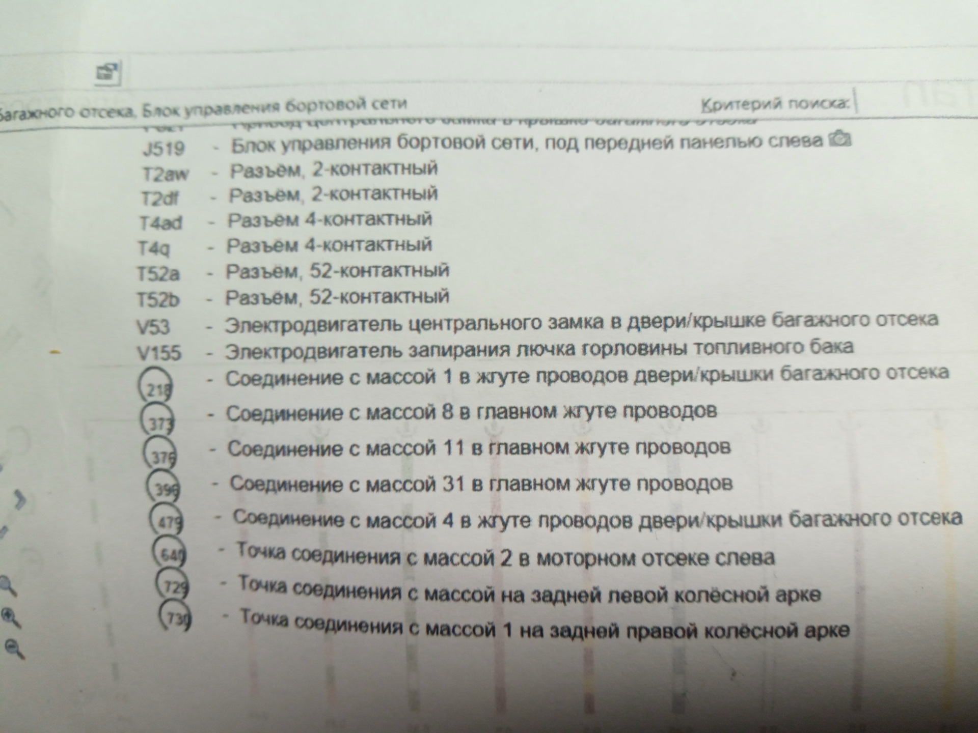

Проблема известная и многократно обсуждаемая. Примерно год назад заметил, что на машине (sharan 7n) перестал закрываться лючек бака. Почитав некоторое множество постов на эту тему разобралсмазалсобрал девайс… Заработало, хватило на пару месяцев. После такого был заказан новый замок . Хочу отметить, что на моем автомобили данная деталь несколько отличается от большинства аналогичных. Она дополнительно выполняет функцию блокировки правой сдвижной двери при открытом лючке бака. 7N0810773D. Когда увидел сколько стоит, чуть в обморок не упал, но нашлась замена с индексом Е, по более гуманной цене. Поменял, заработало, приготовился забыть, но не смог. Прошло полгода и замок перестал работать опять. Немного офигев от надежности конструкции, опять снял замок и для начала подал на него 12 в. Все отлично заработало в обе стороны. Ставлю на место, даже не пытается работать. Проверил тестером и лампочкой, напряжения на контакты фишки не приходят, не уверен, что так проверять корректно. Посмотрел по схеме. Моторчик замка управляется блоком бортовой сети J519. Провода идут на прямую от него. Сегодня планирую прозвонить и попробовать подать напряжение через них от фишек блока… Буду признателен дельным советам бывалых :)

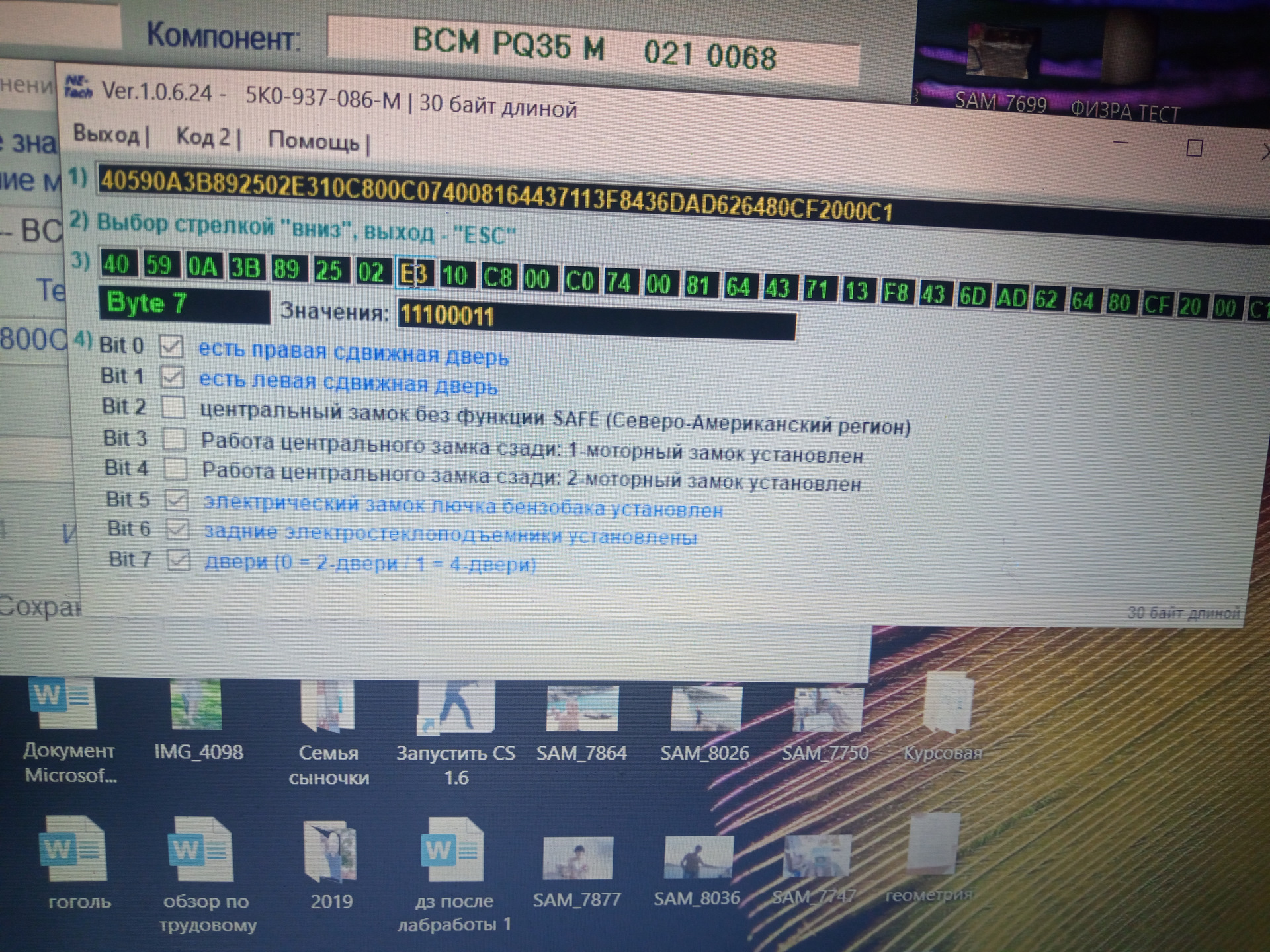

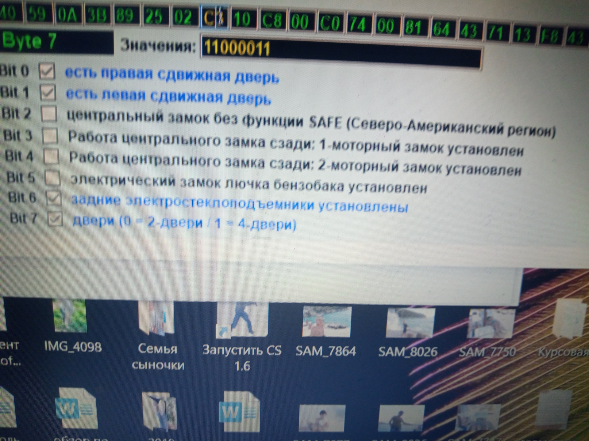

Решилось. :). Удивительные чудеса. Теперь по порядку . Сегодня планировал все таки прозвонить провода, но добрался до гаража поздновато. Сняв пластик закрывающий щиток предохранителей и посмотрев на расположение разъемов блока бортовой сети понял, что процедура получения доступа к ним безоблачной точно не будет. И что как минимум нужно почитать Эльзу. Время уже не позволяло все это осилить на месте и уже вообще то собрался домой, но так как ноут и шнур были под рукой, решил ещё раз полазить по кодировкам блока, внутренне понимая, что это суходрочка. В седьмом байте есть пунктик "электрический замок лючка бензобака установлен" я его видел и в прошлый раз и галочка там у меня стояла… И вот видимо от безысходности мне в голову пришла мощная идея убрать эту галку, сохранить кодировку, и поставить ее снова и опять сохранить. А потом, ещё более мощная идея посмотреть будет ли работать замок без этого пунктик… Ну дык вот он заработал. пипец. Если теоретически предположить, что я когда либо, копаясь в кодировках блока бортовой сети увидел что этот пунктик не активен, я бы, что логично его наверно активировал, но… Вот если бы меня сейчас под угрозой расстрела спросили делал ли я это или нет, и ответить нужно было да или нет, я бы сказал нет. Я не понимаю как это могло получиться. Я не понимаю почему при активированной в блоке функции замка он не работает, а при деактивированной работает. За прошлый год машина пару раз была на сто. Один раз меняли тормозуху и масло в передней раздатки, второй раз задний контур кондиционера на рефшланги… тут пришлось снимать бак. Может там очумелые ручки зачем то туда лазили, хотя причин я не вижу.
Если кому не трудно, в принципе наверно на любом VAGе со схожей электрикой, но лучше все таки на 7n посмотрите пожалуйста, в блоке бортовой сети, в длинном кодировании седьмой байт. Стоит там у вас галочка или нет? Пожалуйста.
СПАСИБО Огромное!

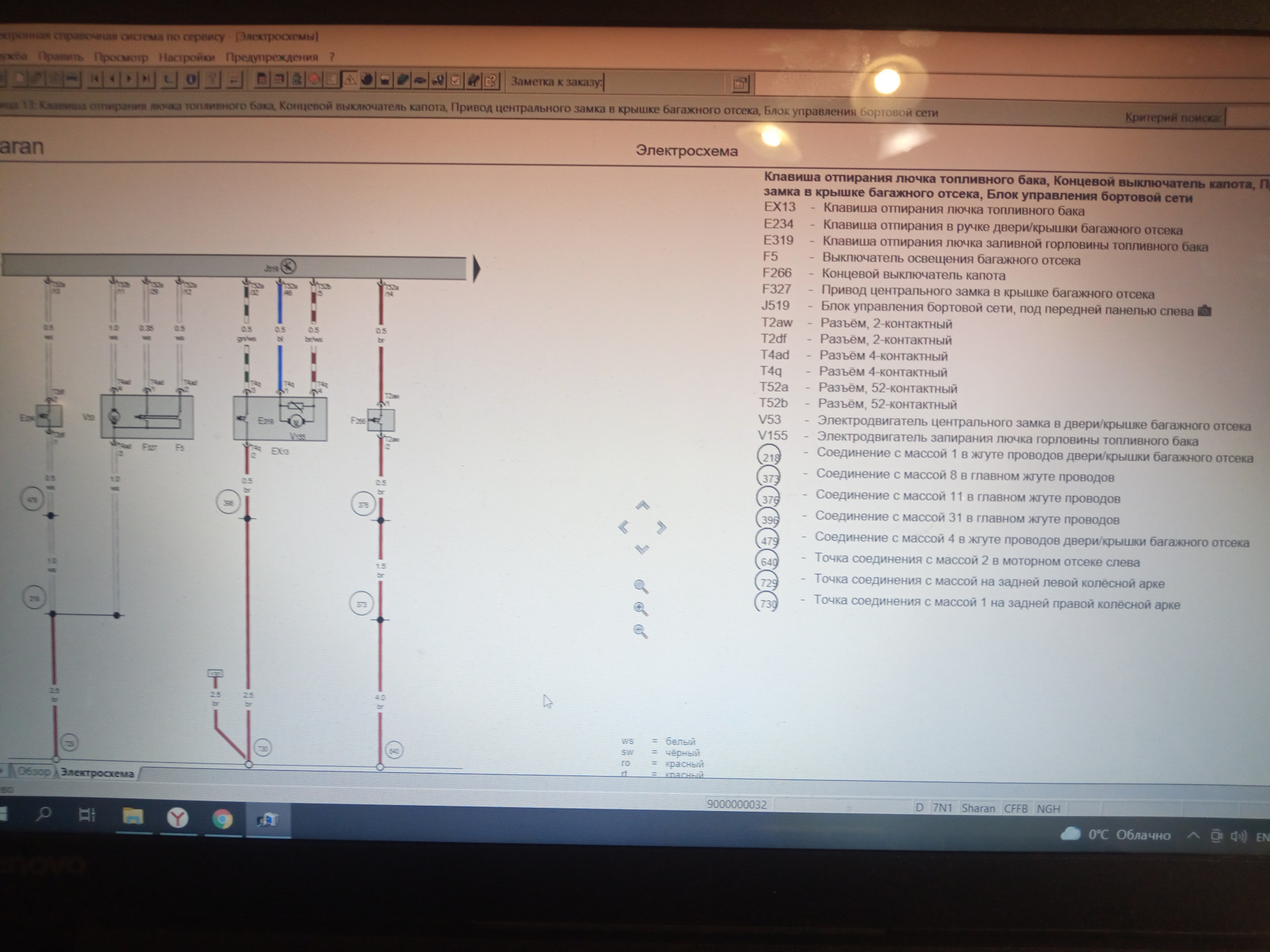

Фотку чуть получше сделай и легенду справа .
Посмотрел шнурком… Вопросов стало больше, чем ответов. В проводку пока не полез. Ошибок как и предполагалось нет. В кодировках лючек отмечен. Теперь по тесту исполнительного механизма. Он есть, но только (не знаю может так не должно быть) этим тестом у меня замок исключительно закрывается. Если тыкать повторно, то он опять подаёт сигнал на закрытие и все. Пишет "выполняется", тыкаешь остановить, пишет тест пройден. Но самое главное сигнал на замок проходит, и он срабатывает. Ни от брелка, ни от кнопки блокирования на водительской двери замок лючка ни открывается ни закрывается. На коленке работает четко в обе стороны… Месяца три назад менял батарейку в брелке… больше вспомнить нечего. Какие будут мысли?

Легенда не полная. Выше не видно.

Фото пока никак. Схемки в гараже остались, а на ноуте ребенок занимается
