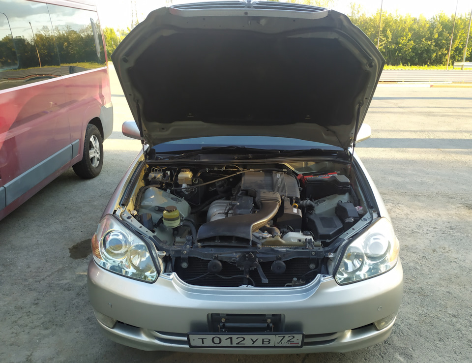

Марк, с момента покупки периодически требовал доливки масла. Объёмы по началу составляли 1л./5000км., т.е. 1л. стандартно докупался при каждой замене масла (в наших условиях меняю каждые 5000км.) и доливался при проверках уровня на щупе. Со временем потребление увеличилось и закупал уже по 2л., соответственно проверял щуп ещё чаще. Далее, начались "попытки" уменьшения потребления масла: были заменены все возможные сальники и прокладки, в местах которых образовывались запотевания и даже те, где этого не требовалось, путём различных промывок (забегая вперёд, скажу, что это полная…), перехода с вязкости 5w30 на 5w40, прочтения литературы по сравнению масел, для поиска "лучшего масла" не позволяющего ДВС его "жрать" и конечно раскоксовка. 💪
В общем и целом, как думаю было у многих, чьи ДВС "пожирали наивкуснейшие масла", был поставлен стандартный диагноз — либо капитальный ремонт либо замена на контрактный ДВС.
Ну что, погнали искать ДВС. Нашёл один — деньги ушли на другие нужды. Ладно поменяем "потом". Прошло время, Марк ездит, подтеков нигде нет, но жор есть. Ищем ещё одни ДВС и снова непредвиденные расходы. Марк, уже при запуске выдаёт клубы синего дыма с характерным запахом масла, мягко намекая хозяину, что он "ебо-бо". Ну не вопрос, переходим на вязкость масла 10w40 (в этот момент, я думаю Марк утвердился в своих предположениях по поводу хозяина), ставим маслопомойку (в моём случае помогла также как промывка указанная выше), я же "скоро" заменю ДВС и будет снова "пулемёт".
Время идёт, масло уже начинает попадает в корпус воздушного фильтра, но не беда, мы сделаем как на "Жигуарах" — обрубаем доступ масла к коробу воздушного фильтра путём вывода трубки к днищу ДВС. Гениально! 👍
Наконец пришёл момент, когда я был готов к выбору решения. Для вложения средств в первый или второй вариант, (капиталкаVSконтракт) провел предварительную оценку по трудоемкости и возможным непредвиденным затратам. На тот момент на одной чаше была сумма 50 000,00 руб. (капитальный ремонт, как я считал на тот момент) на другой 55 000,00 руб. — 75 000,00 руб. (контракт с доставкой и установкой). Не смотря на то, что в первом варианте могли всплыть подводные камни ещё на этапе дефектовочных работ был выбран именно он, т.к. контрактный ДВС это рулетка, хотя некоторым везло и везет, такие ДВС ходят и по сей день, но тем кому не повезло 50/50 признаются в этом.
Основным критерием при выборе было то, что всё узлы на данном ДВС были мною обслужены, включая замену ремня ГРМ, замену различных сальников, прокладок, свечей, замену всех технологических жидкости и т.п. расходников, соответственно кроме проверок МСК и поршневой группы.
У кого то по этому поводу будет другое мнение, но всё так и должно быть, мы все с вами разные. 🤝

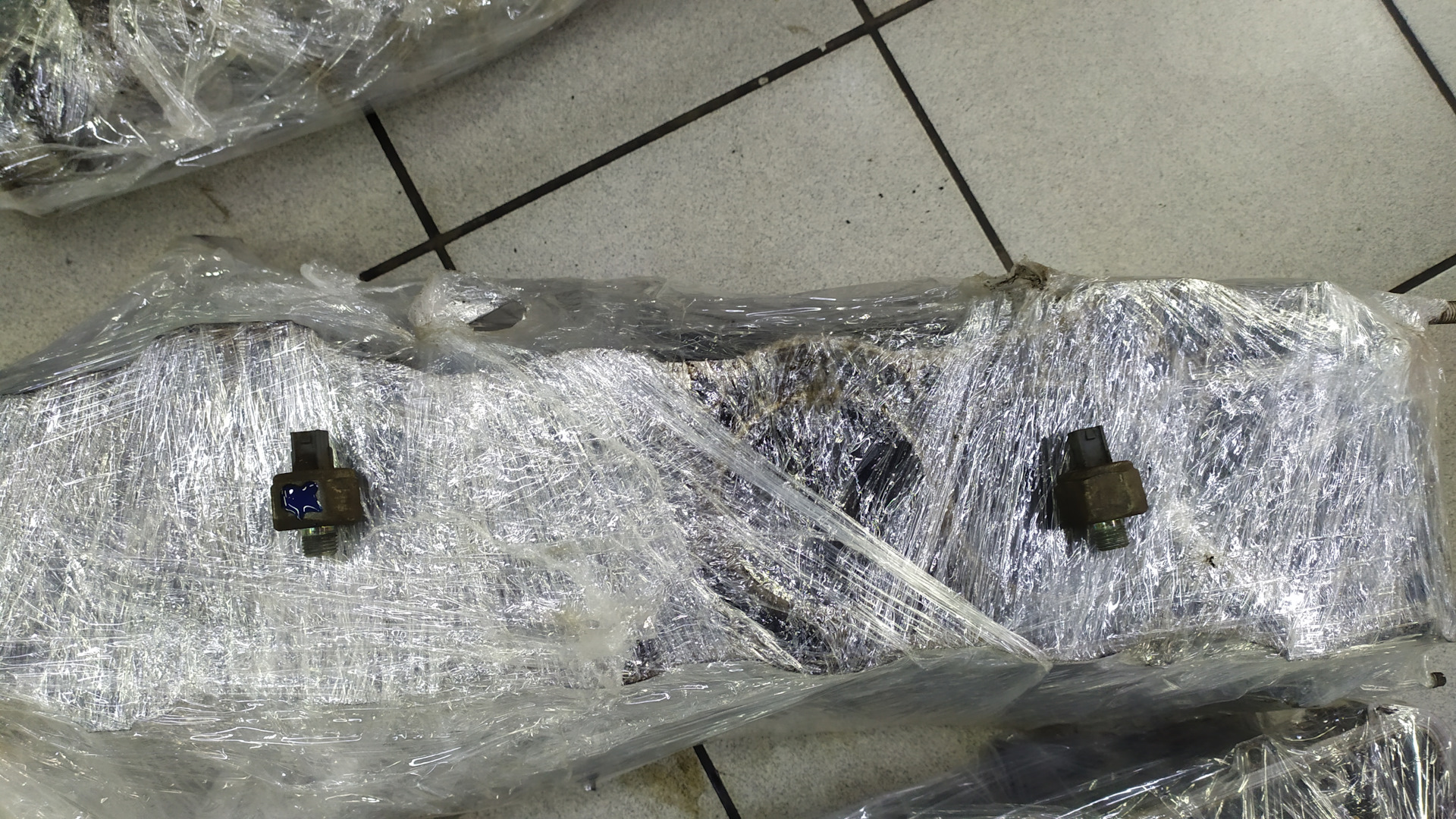

выпускной МСК VR 705406200 (90913-02092) 12шт.
впускной МСК VR 705309300 (90913-02093) 12шт.

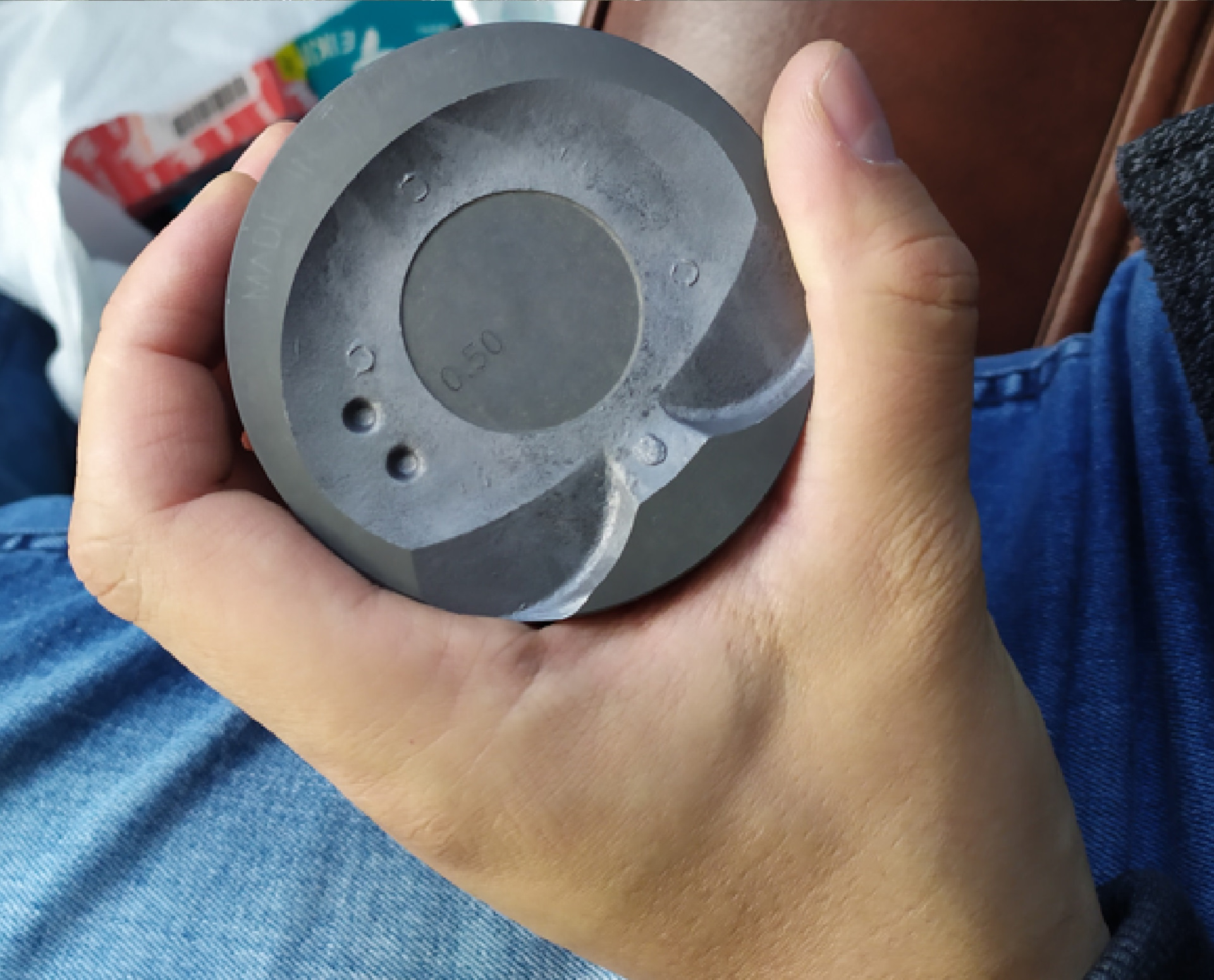

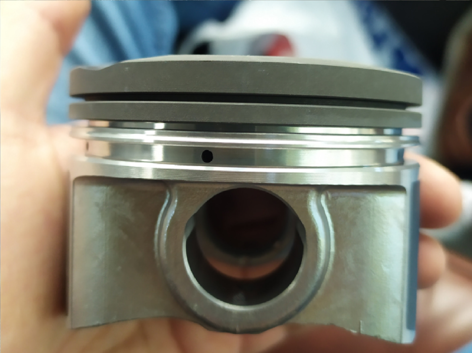

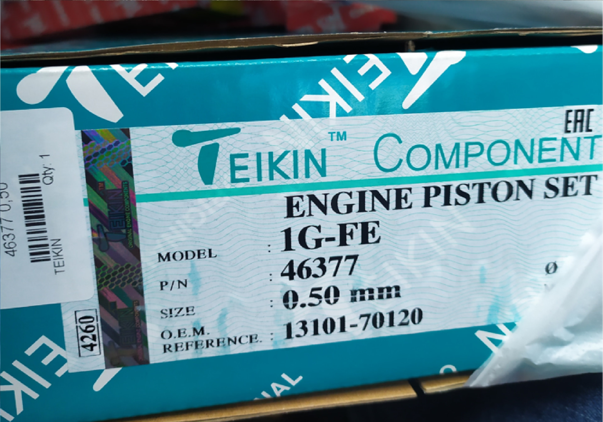

поршень 0,5 TEIKIN 46 377 050 (1310370110, 1310370120) 1компл.
кольца 0,5 TPR 36035 0,50 (1301370110) 1компл.

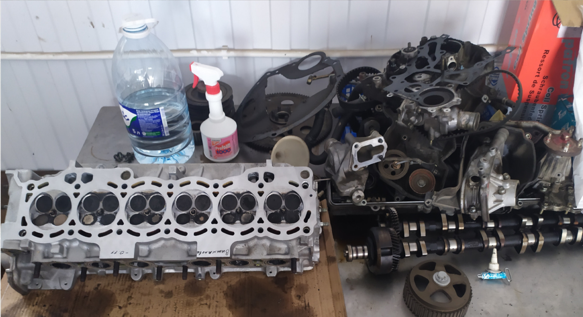

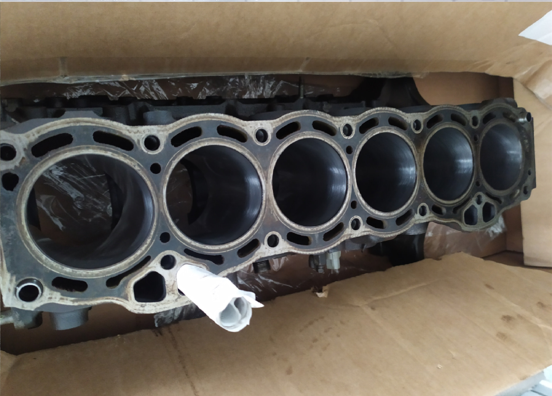

Как многие уже поняли, после дефектовки потребовалась расточка цилиндров и шлифовка бошки, т.к. был выявлен свободный ход поршня с зазором в 6 цилиндре, отсутствовал какой либо хон и прогорел один клапан. В результате расточка проводилась под 0,5 размер поршневой группы.

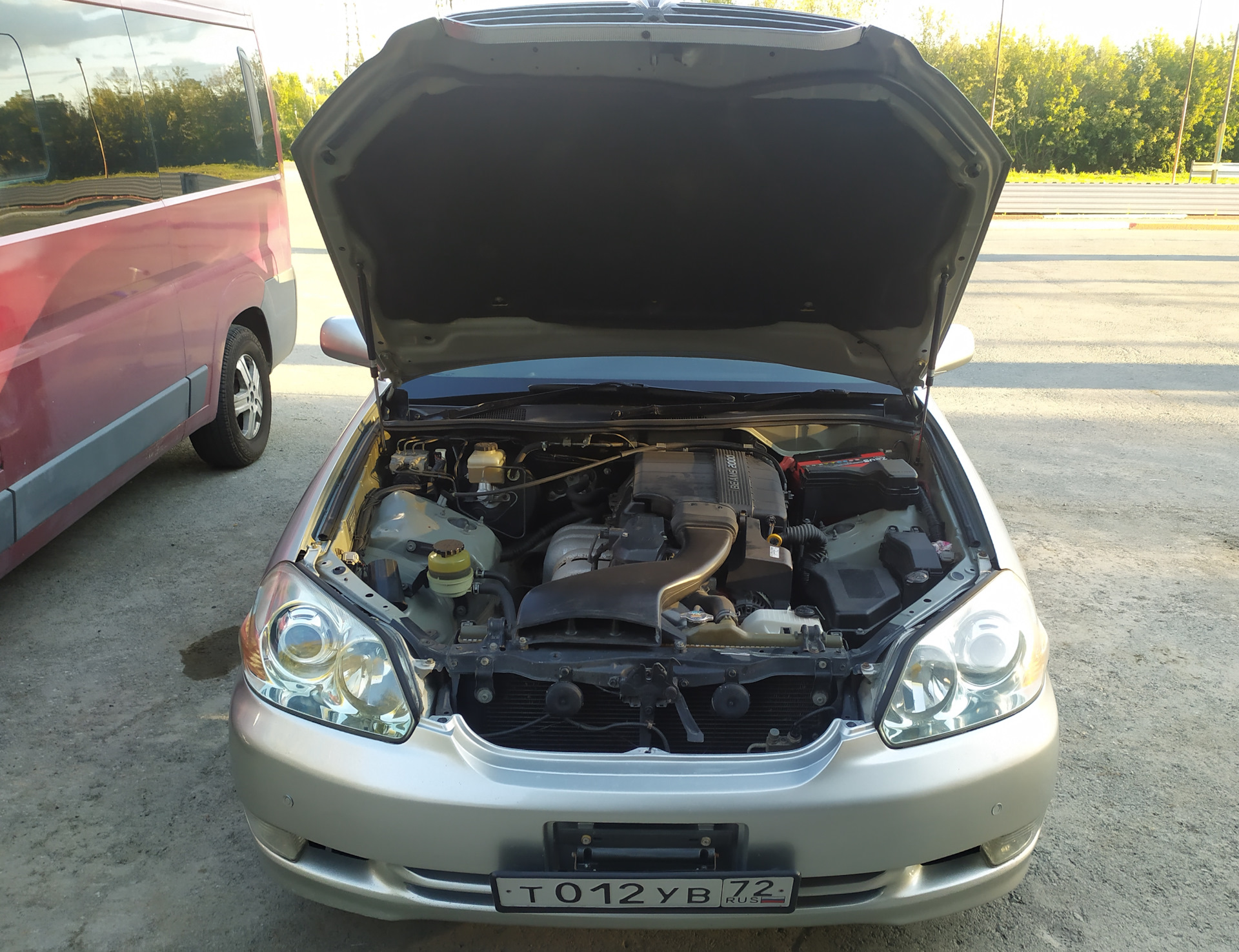

На новом ДВС, откатал примерно 5000км., полёт шикарный! Масло не ест, не дымит, не троит, не стучит, едет ещё лучше (а то! вонкакрасточилипихло). Масло после обкатки заменил, перевёл "парня" на заводское — масло Toyota Premium Fuel Economy 5W-30, фильтр масляный Toyota 90915-20003, фильтр воздушный Toyota 17801-70050.
В общем и целом, вложением я очень доволен.

Само собой всё проверяли, по сей день вопросов к насосу нет. БЦ не шлифовали, прогиб в допуске (работаю в механообработке). Втулки направляющих в допуске (иначе они меняются элементарно). РВ в норме. Короб воздушный заменён 😉

Добрый день, а подскажи поршень зачем покупал?
Добрый день. Я же расписал, расточка блока проводилась)
Просто в таких моментах не силен, потому и спрашиваю, тоже планирую капиталить )
Из текста записи:" Как многие уже поняли, после дефектовки потребовалась расточка цилиндров и шлифовка бошки, т.к. был выявлен свободный ход поршня с зазором в 6 цилиндре, отсутствовал какой либо хон и прогорел один клапан. В результате расточка проводилась под 0,5 размер поршневой группы"
