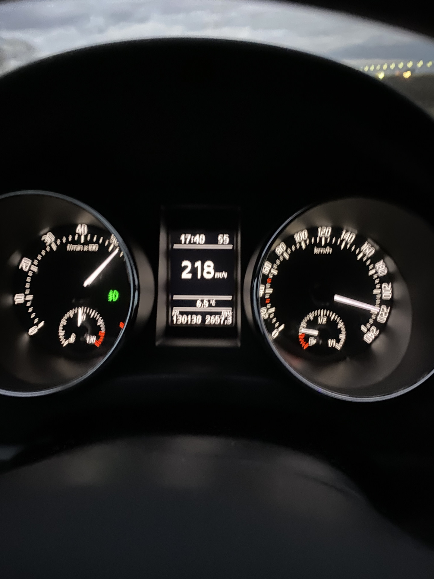

Не так давно ездил в Туапсе, так на трассе и по серпантинам Йети показал себя достойно, учитывая его высокий центр тяжести.

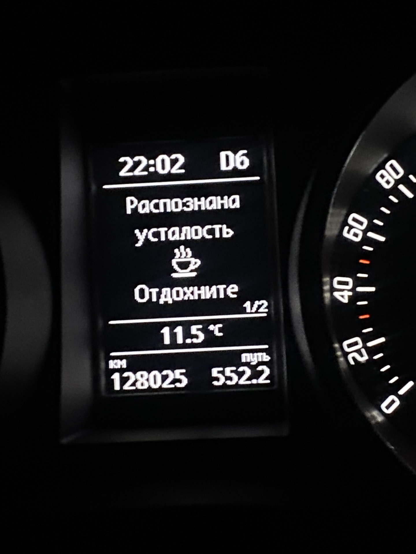

По трассе пару раз немного превысил, но это конечно исключение из правил. Потом БК сказал, что я устал и порекомендовал мне выпить кофе. А на самом деле я уставал сильно — только перед поездкой перенес ковид, заразу лютую. Родители лежали в больнице, я — дома.

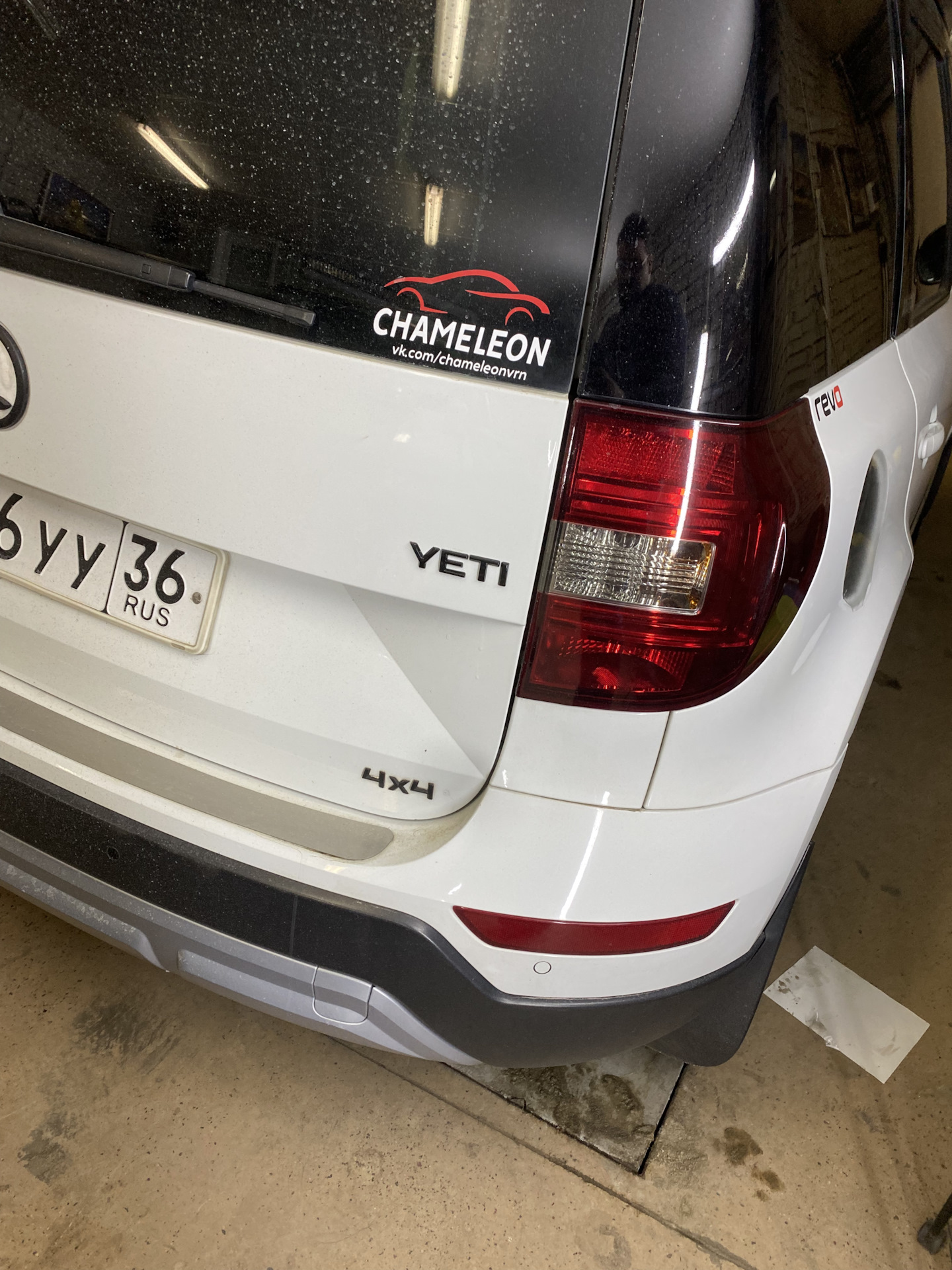

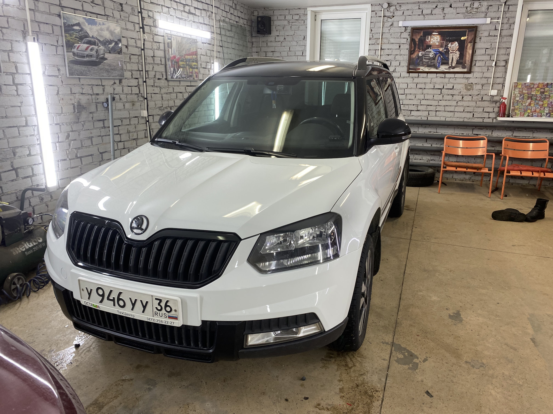

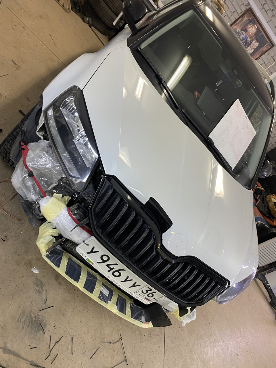

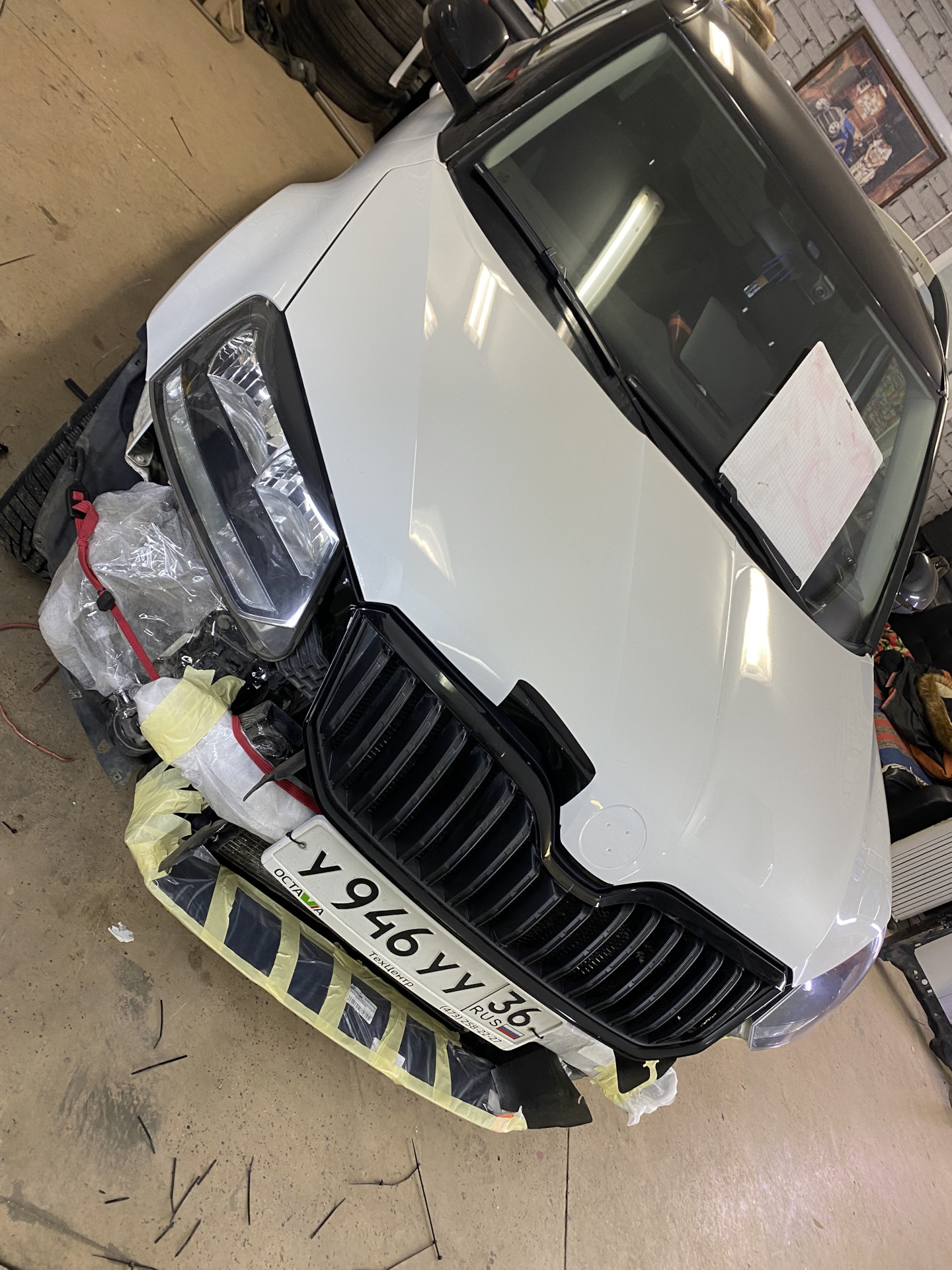

После поездки заметил, что под пленкой на бампере в местах сквозных сколов начала отваливаться краска. Да и покрашенная своими руками нижняя часть бампера тоже стала сереть.
Долго ли, коротко ли, решил отдать хорошему маляру бампер, заодно покрасить нижнюю серую решетку еще раз в черный цвет, и залить пару сколов на капоте локально. Снял пленку (вместе со значком), снял бампер и отвез машину сначала на подбор, а потом и маляру.
Подбор делали по лючку (основной цвет), а оттенки доводили методом покраса пробников и проверки оттенков по крылу.

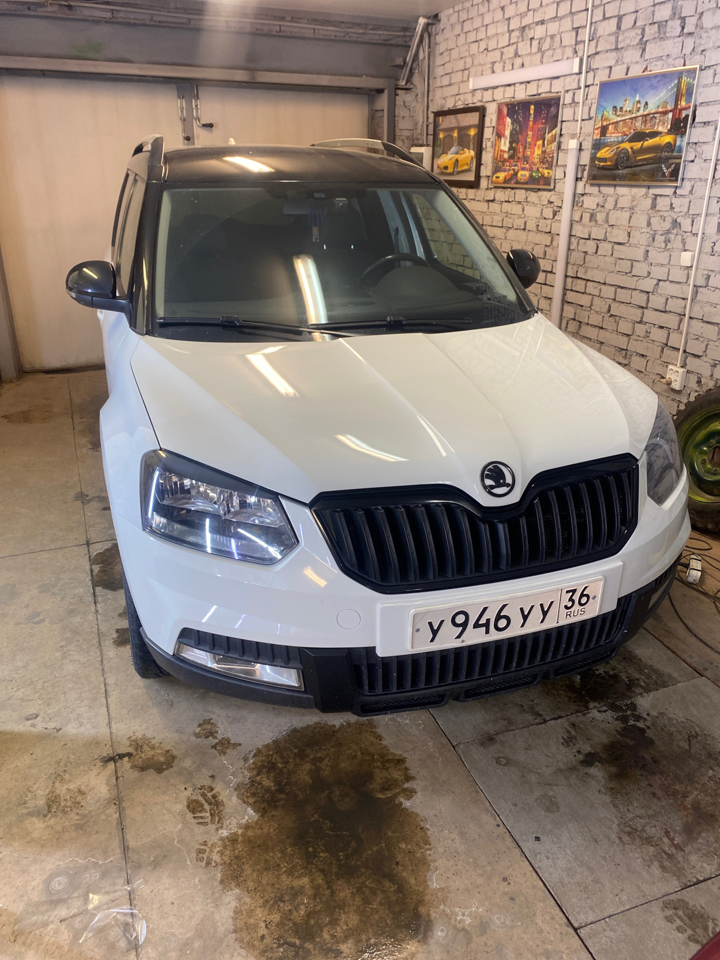

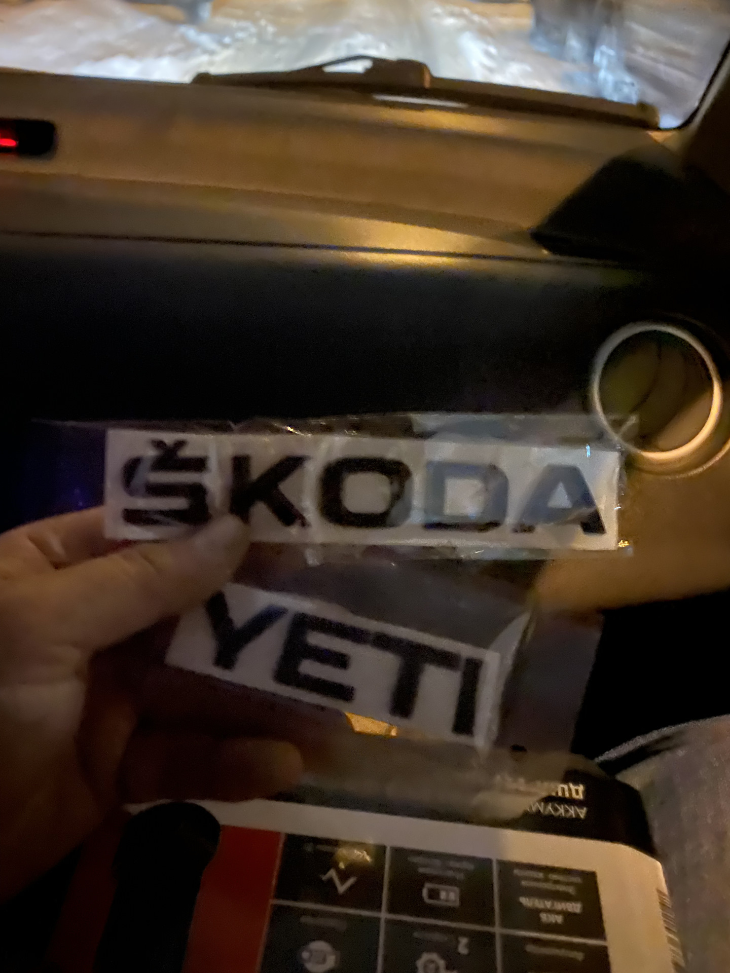

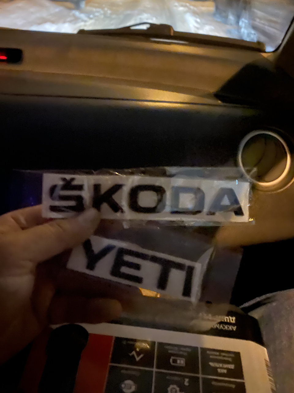

Бонусом пришли с алиэкспресса чёрные шильдики на багажник, потому что мои, задутые пластидипом, на второй год стали терять черноту.
За несколько дней маляр все сделал, я поставил машину на пару недель в гараж, дабы краска должным образом высохла, и только потом уже наклеил свеженький полиуретан на капот, кромки крыльев и бампер.

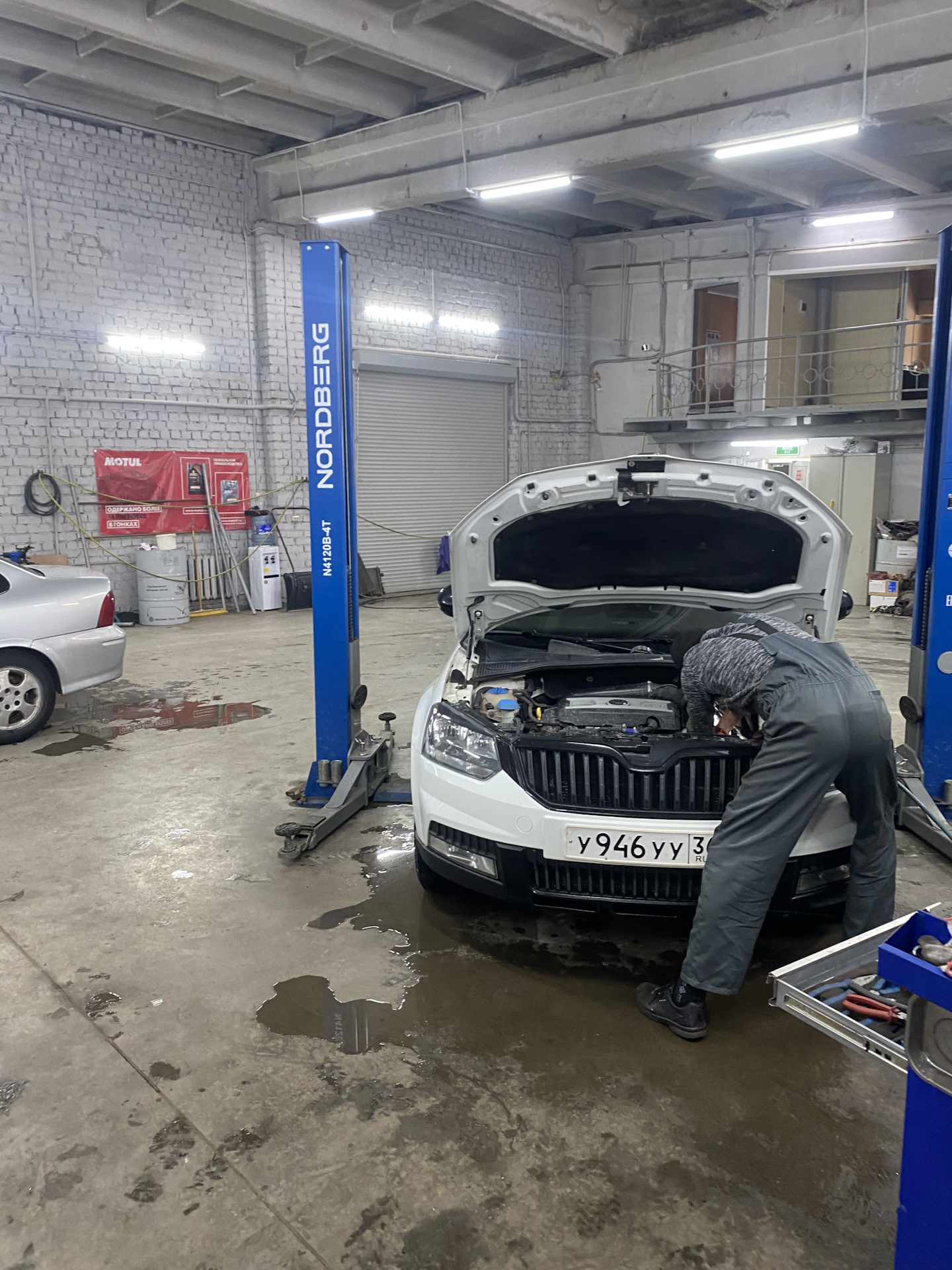

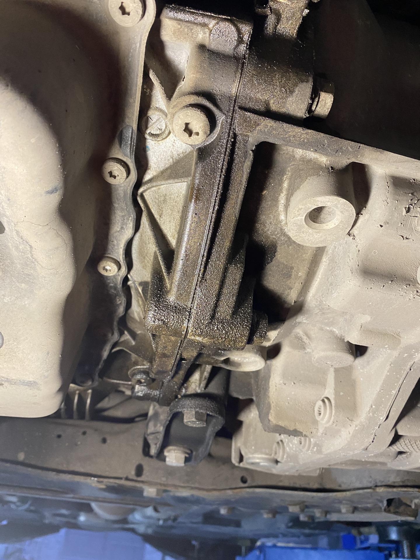

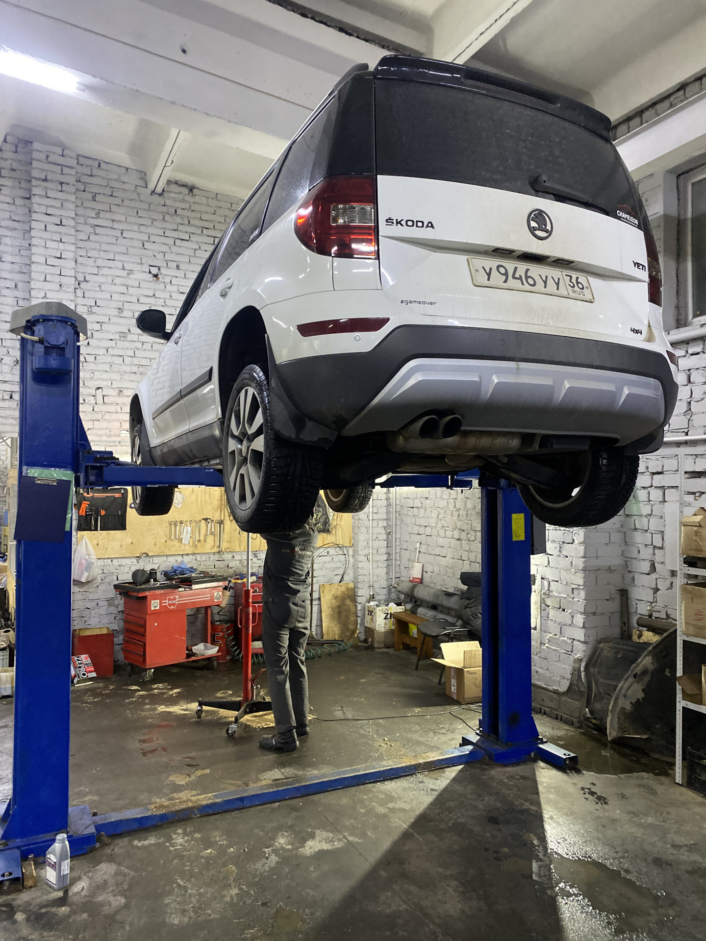

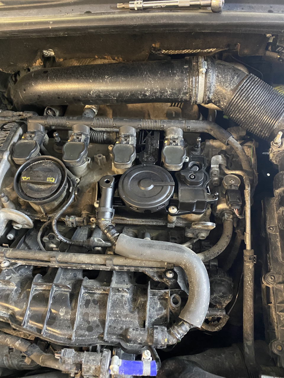

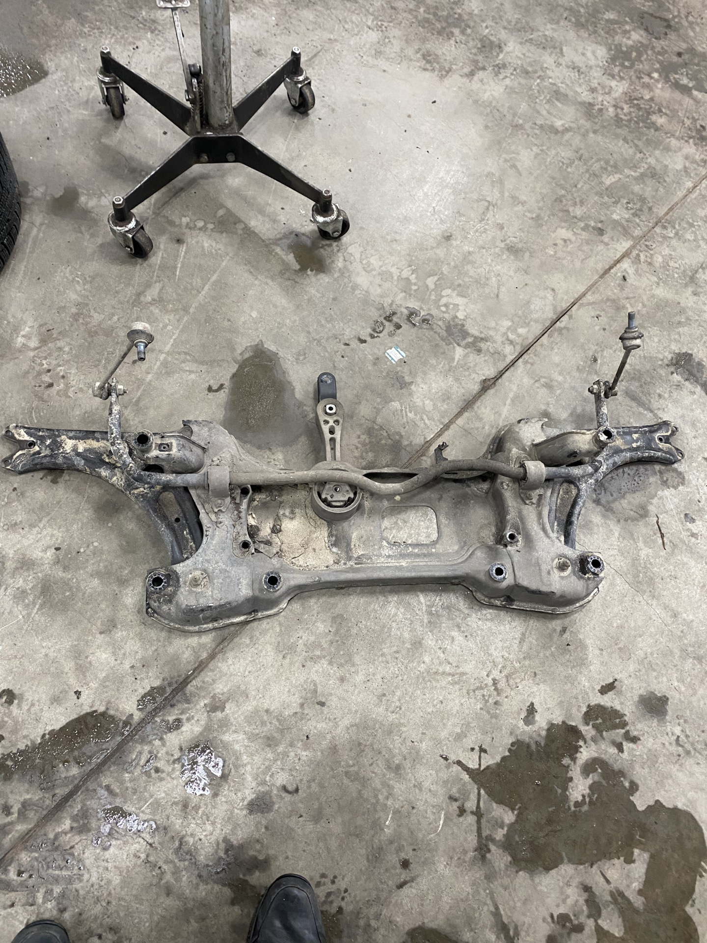

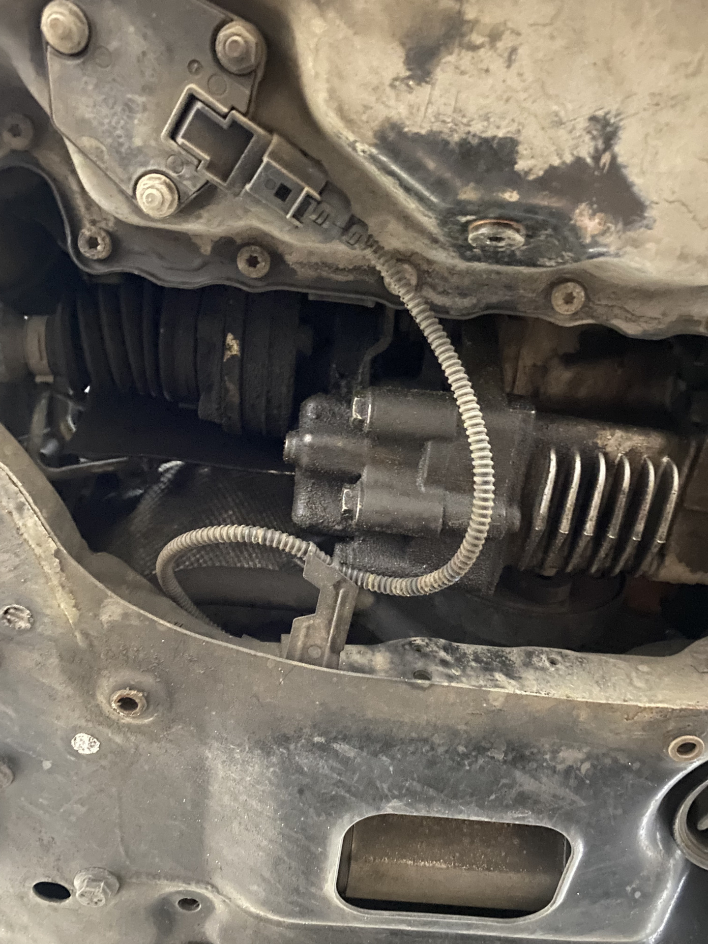

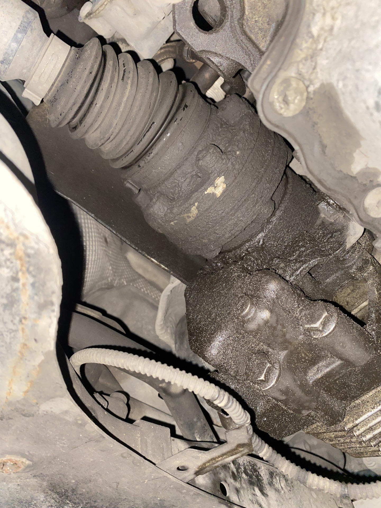

Во время очередной смены масла заметил конкретно так потеющий стык кпп и двс, тут же стало понятно, что сальник коленвала дал дрища. Неприятным бонусом выявил потеющий сальник на раздатке.
Ну что ж, дабы потом не попасть на бОльшие деньги, решил тут же превентивно все поменять, спасибо друзьям из соседнего сервиса.

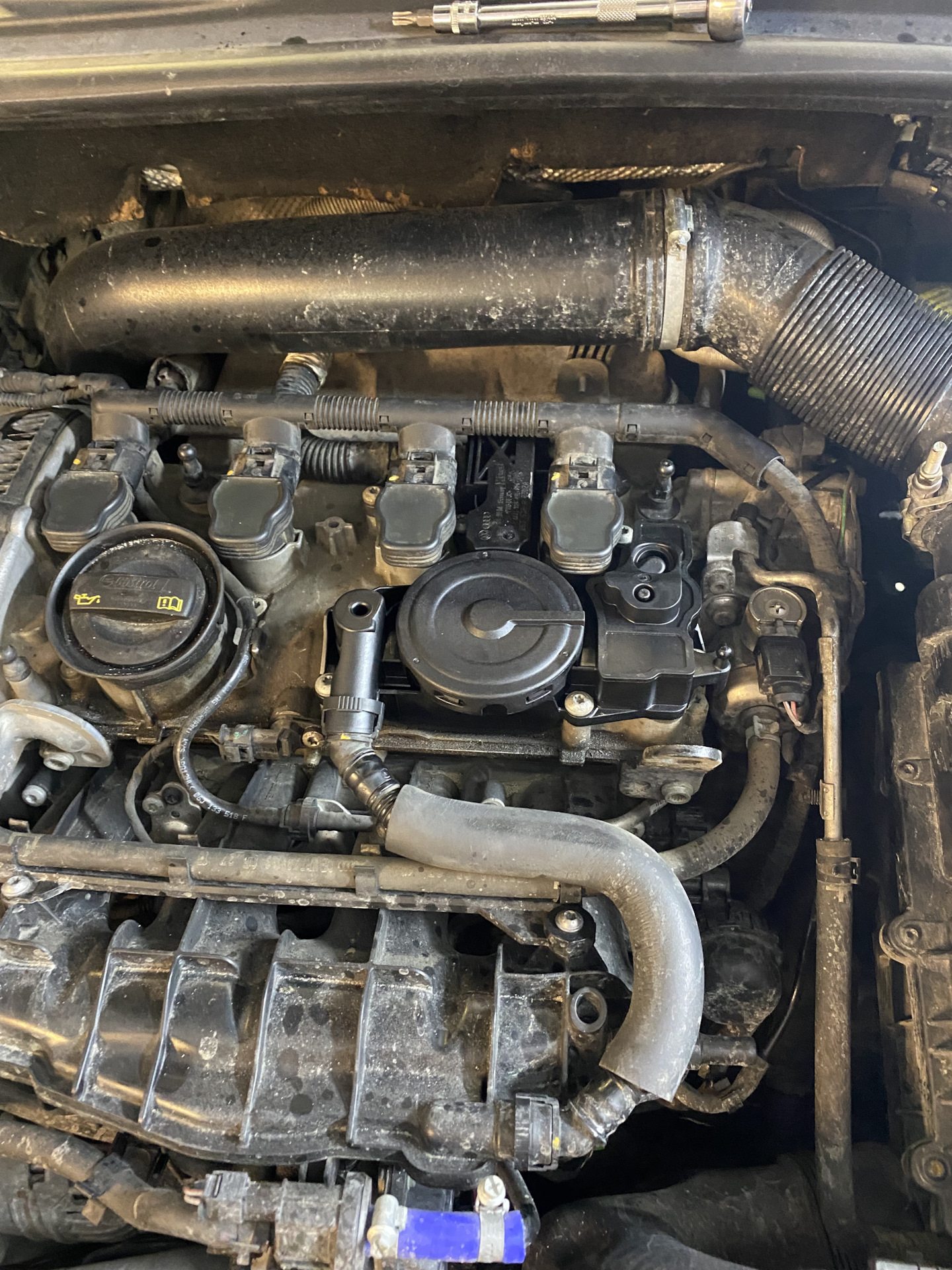

Заказал сальник коленвала Victor Reinz 819003700 и на всякий случай (уже порядком посвистывал) маслоотделитель, как обычно, 06H 103 495 AH.
Загнали, подняли, сняли подрамник, раздатку и СУРПРИЗ! Шумели два игольчатых подшипника вала раздатки. Пришлось заказывать. На всякий случай даю артикулы:
012409139A — подшипники, 2 шт.,
02M409464 — кольцо уплотнительное, 2 шт.
02D525596B — сальник дифференциала;
И очередным сюрпризом стал намертво закисший болт фланца полуоси, пришлось заменить.
Фоток процесса мало, так как мастер по характеру таков, что если ты ходишь рядом, тебе может и накидной ключ в лоб прилететь ненароком, но зато быстро и качественно делает.
Естественно, пришлось сменить масло в раздатке — залил Bardahl XTG 75w90.
В DSG само собой, оригинал VAG.
Конечно же, маслоотделитель заменил самостоятельно.
Свист, кстати, пропал.
Работы вместе с запчастями вышло на 26070.
Масло и фильтра вышли в 7900. Вот так вот хочешь сэкономить, а ваг говорит «не экономь»)))

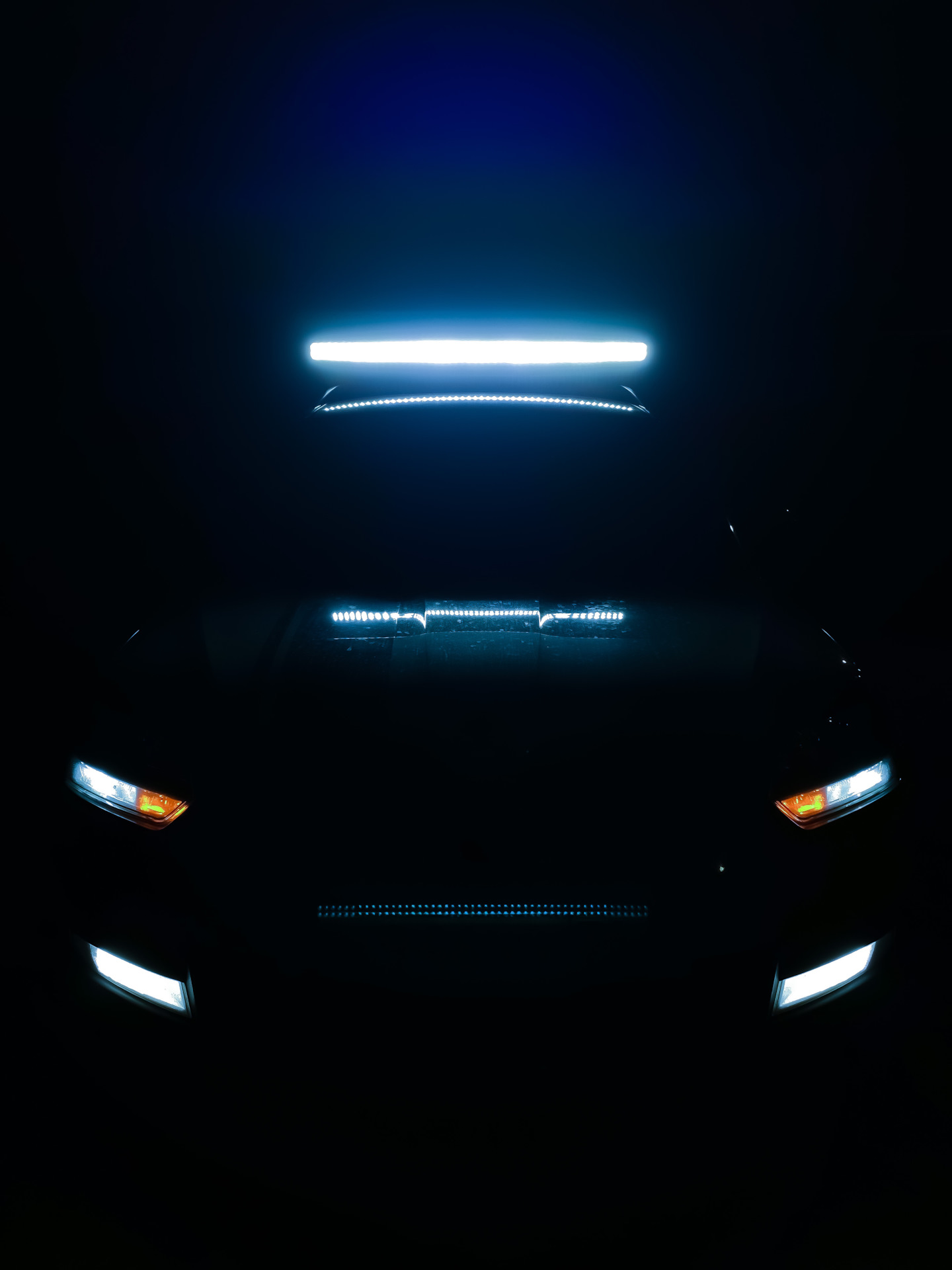

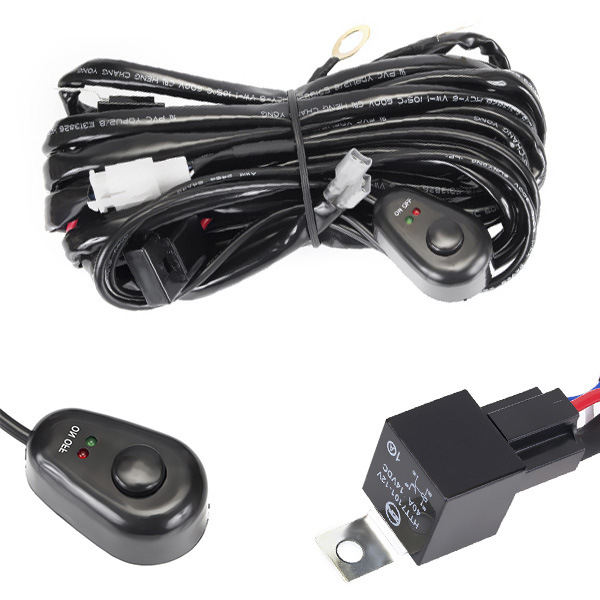

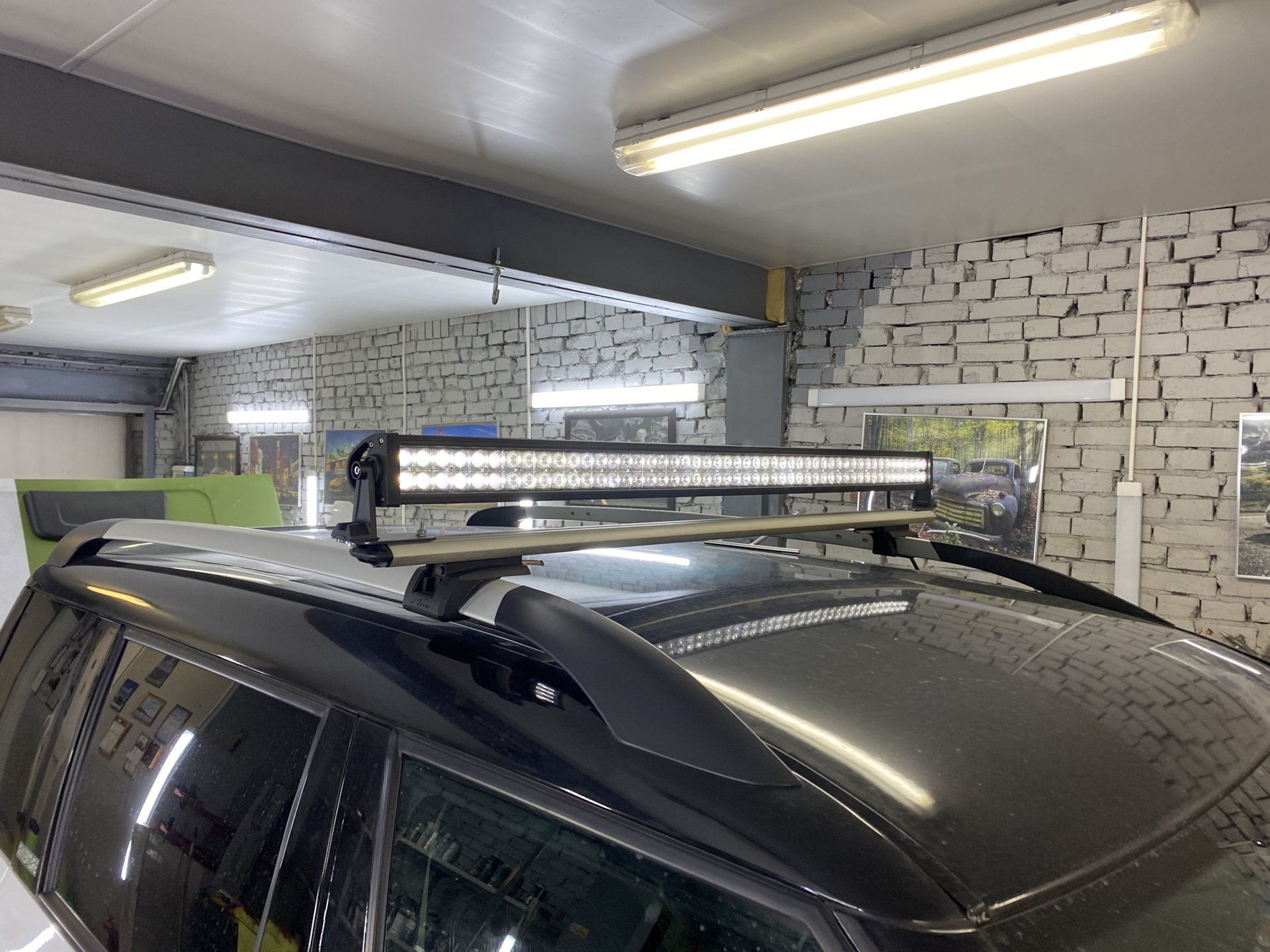

Иногда, когда ехать в деревню, на крышу я ставлю LED-балку с Нивы, благо для этого мне нужно только перещелкнуть ноги крепления багажника с нивского на шкодовский. Провода шли комплектом, подключены через реле, кнопка с индикацией закреплена в салоне на двустороннем скотче.

А проводку на балку откуда заводил?
С акб
Ну они в салон заходят или внешне по кузову провод висит?
В салон естественно

А на Рестайле другая Раздатка что ли?
У меня на дорестайле пробка сливная вроде вниз смотрит, у вас вбок.
Даже не задумывался в такие тонкости(
Radio51
у всех сбоку сливная и заливная
Про балку не понял немного, так зачем она если едешь в деревню?
Темно, катаюсь там сейчас зимой часто, плюс трасса заметенная и нечищеная.
Естественно, включаю только когда никого нет навстречу. Глаза выжгет)

про балку можно поконкретнее?
где брал, как крепится и куда подключается?
Подарок. Крепится к поперечине люксовского багажника. Двумя болтами. Комплект проводки универсальный для подключения на герметичном разъеме, чтоб с нивы на шкоду быстро перекидывать. Провода от акб через реле и выключатель проведены через салон и выведены в районе средней стойки, когда надо — пережимаю их дверью и вывожу на улицу к балке. Чтоб ничего не сверлить и не долбить
Есть магазин electro-kot.ru, постоянно у них беру всякие диоды, комплекты проводки, и так далее, там балок много на любой кошелек, тем более мне удобно — они территориально в Воронеже
