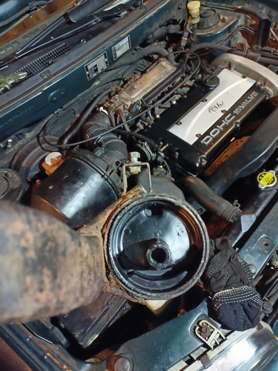

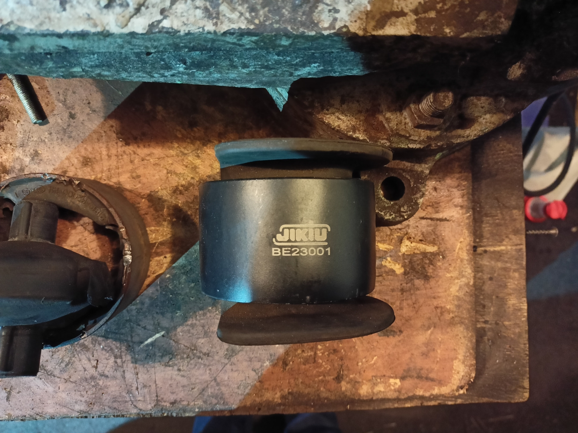

Всех приветствую.
Спешу поделиться новостью, несколько дней убил на поиск картриджа для левой подушки двигла. В итоге подобрал BE23001 JIKIU, по формфактору резины практически кол в кол, по длине втулки разница 1мм, единственное по ширине не как заводская, шире она на 6мм где-то, это по 3мм на сторону вылет, по мне вообще не критично. Цена 1144р, по сравнению со штатной цена — подарок. Запрессовалась как нужно, единственное нужно изготовить оправку из чего-нибудь, либо трубу взять 90мм или чуть больше, чтоб глубже запрессовать опору. По ходовым качествам скажу позже. Фото прилагаю.
