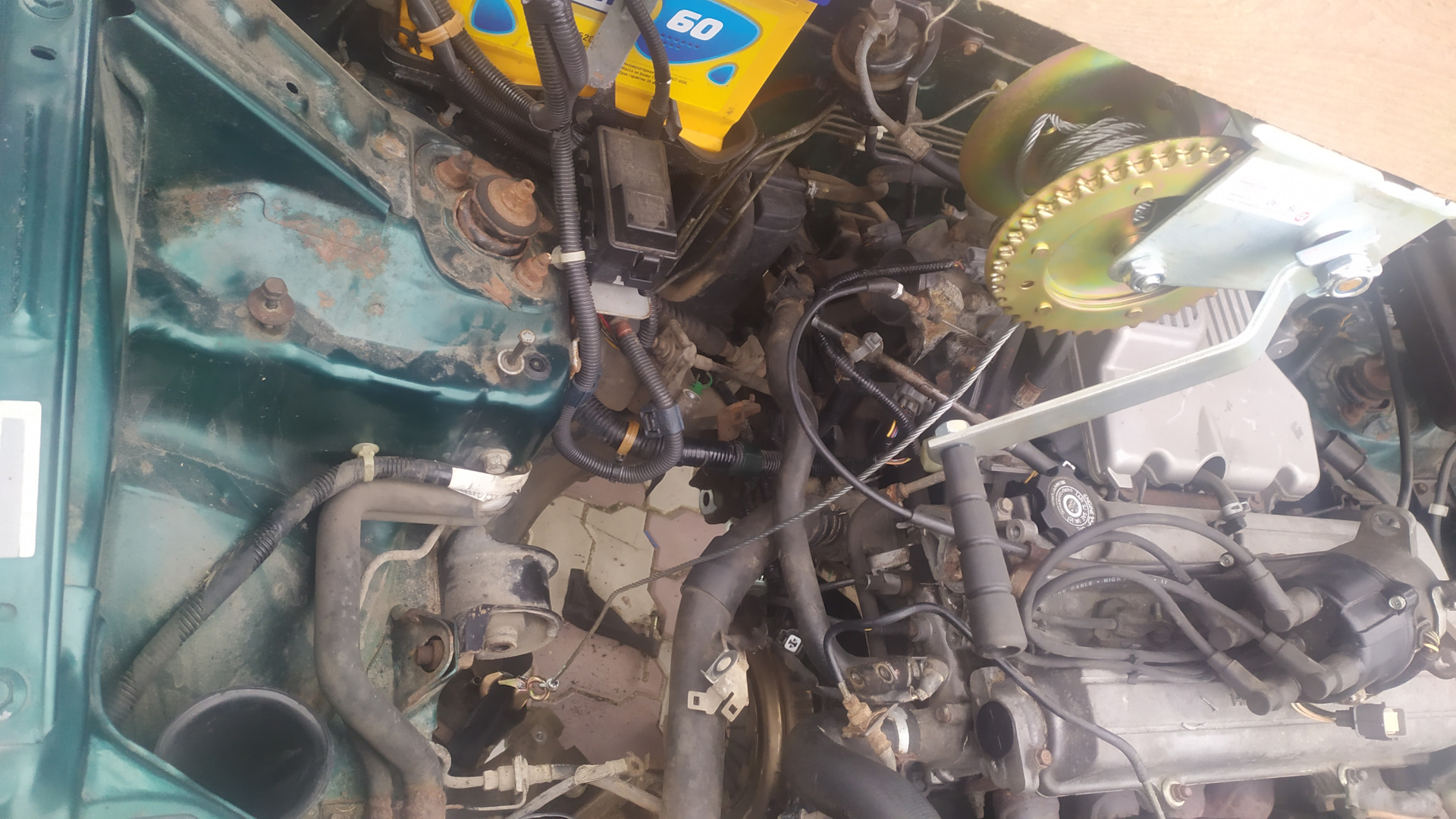

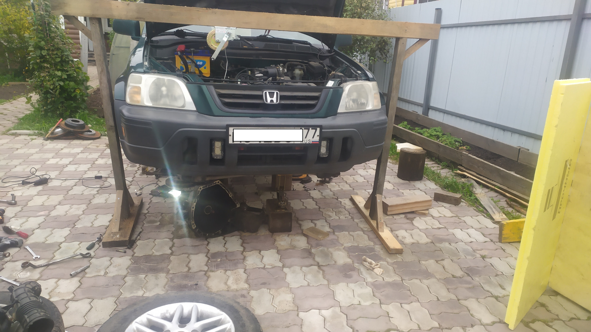

Итак замена сцепления возле дома на полу, без ямы. Вывесил перед и пошел разбор навесного. Описывать не буду, долго это да есть темы тут. Напишу только основное и свои конкретные замечания. Все делал не торопясь, один. После снятия всего навесного и разбора всей подвески снизу, встал вопрос, как снимать саму коробку. Думал как в молодости на Тазах на грудь её взять, но вовремя одумался, тяжелей она Тазовских. Было придумана такая виселица для японских партизан.
В Леруа была куплена самая дешевая лебедка. Прицепил коробас и призвал жену. Она крутила, я подправлял снизу. На удивление легко коробка снялась.

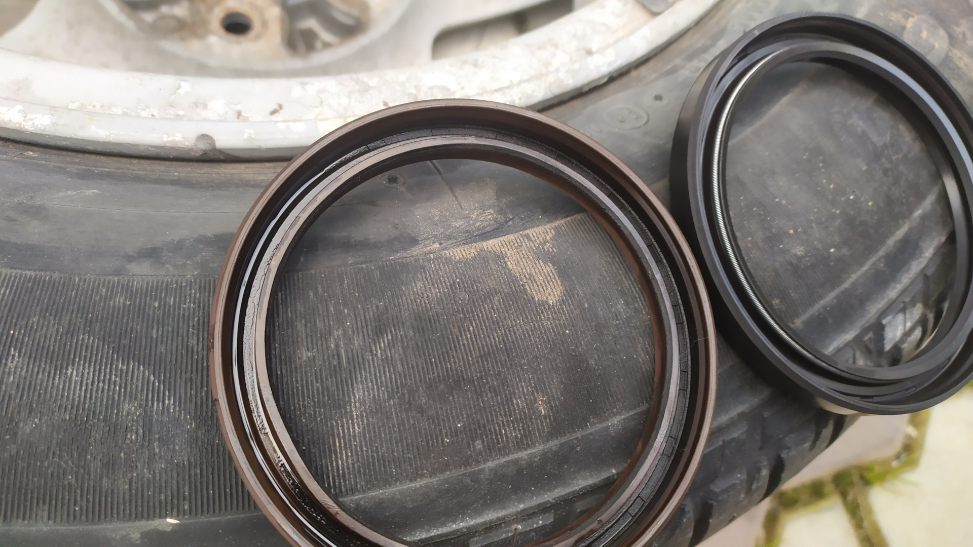

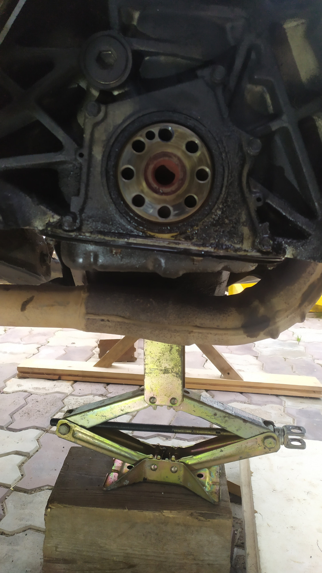

Дальше пошла разборка сцепления и маховика. Т.к. сальник маховика у меня тоже подтекал.
Сальник NOK AH3732F . Старый был АН3732м не знаю в чем разница в буквах но сел как родной.
Так же поменял подшипник в маховике.

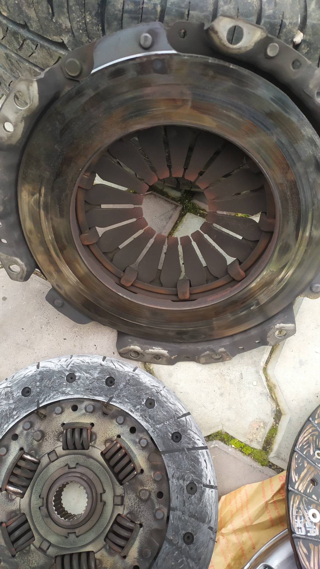

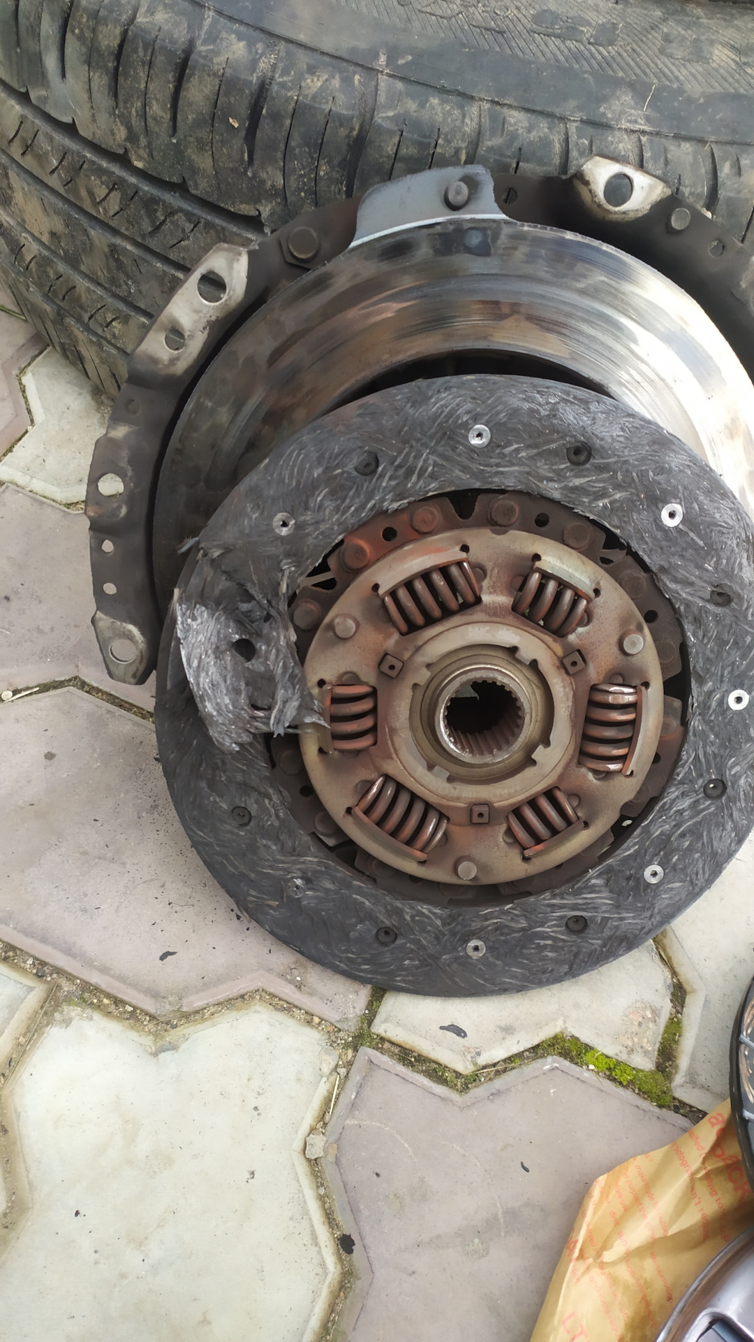

Далее сцепление. Тут все плачевно.
Корзина по выжиму и лепесткам нормальная, но не понравилась прижимная плита. Корзина и диск Валео. Выжимной в идеальном состоянии тоже Валео.

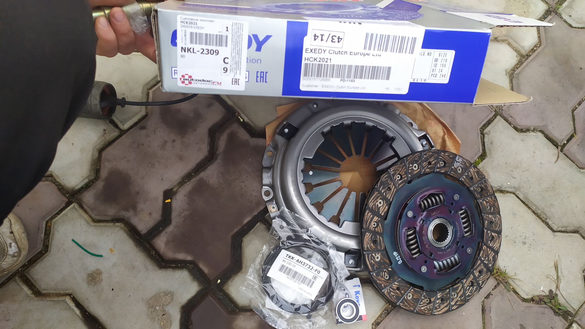

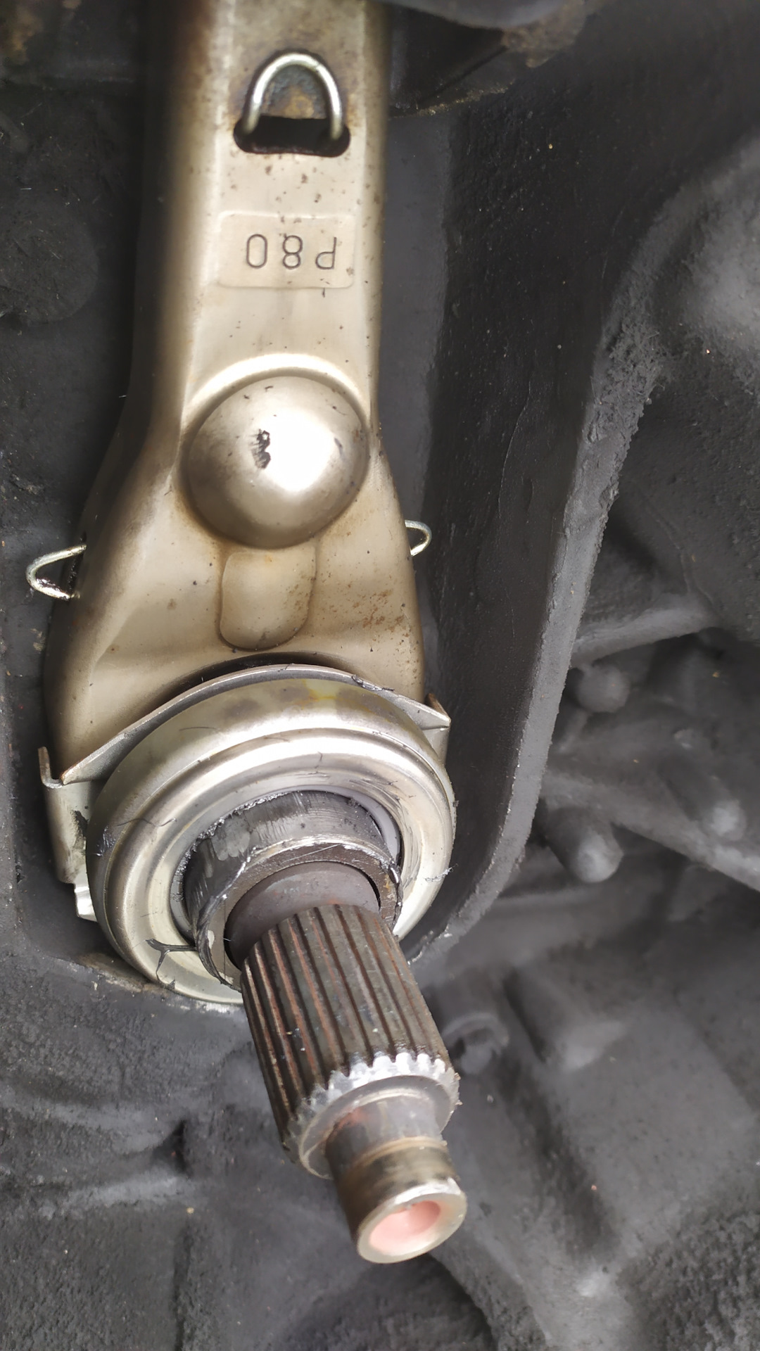

Решил купить набор сцепления EXEDY номер на фото. В нем корзина, диск, выжимной и пакетик смазки. Вот только выжимной мне не понравился. Там почему-то лежал дешевый пластмассовый KOYO. Сейчас бы не покупал этот набор, а купил бы все по отдельности, цена таже, а может и дешевле.

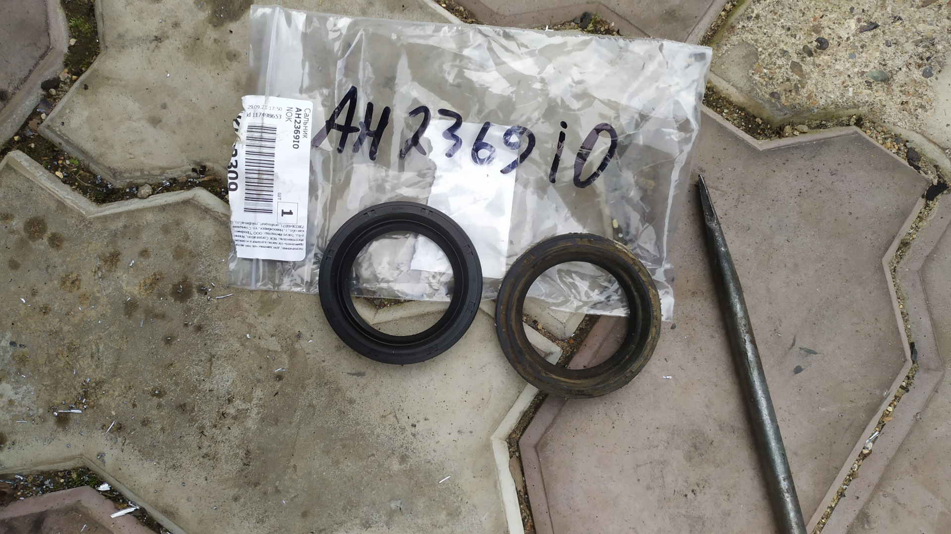

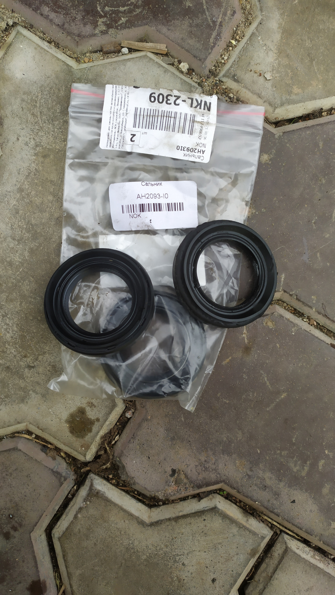

Пока была снята коробка поменял сальники шрусов.

Единственная заминка это поднять и вставить коробку. Многие пишут, что раздатка упирается в кузов и при установке нужно коробку немного проворачивать. Вот и я начитавшись начал её крутить. Жена поднимает, я кручу и направляю. Нихрена не выходит. Никак не лезет, то одной стороной то другой. Где-то час так про***лись.
Потом взял длинный болт и когда одна сторона коробки подошла к двигателю наживил его, что бы не убегала. И тут выяснилось, что коробка ничего не задевает и ничего больше не крутя, вставил болт с другой стороны и запихал коробку. Пять минут. Так что" не читайте советских газет по утрам"

Спасибо за пост! Буду знать про 4 и 6 пружин. И EXEDY лучше не брать (хотел именно его), возьму VALEO.
Валео сейчас это Китай.
Для 4WD диск с четырьмя демпферными пружинами слабоват.
У меня на маленькой машине стоял диск с четырьмя, пружины вообще повылетали и это был диск EXEDY.
Сейчас стоит диск AISIN на шесть пружин.
Согласен. Но таких тонкостей не знал, пока не купил. Автодок выдавал этот набор. Сейчас бы не купил его, мне старый Валео больше нравился, в нем тоже шесть пружин. EXEDY многие хвалят вот и повелся.
Для переднего привода вполне годны.
