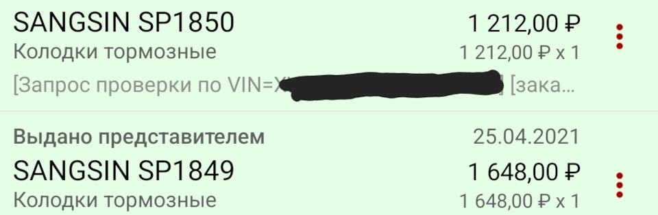

В далеком апреле 2021 были заказаны колодки SANGSIN SP1850 и SP1849 на автодоке.
Выглядят они так

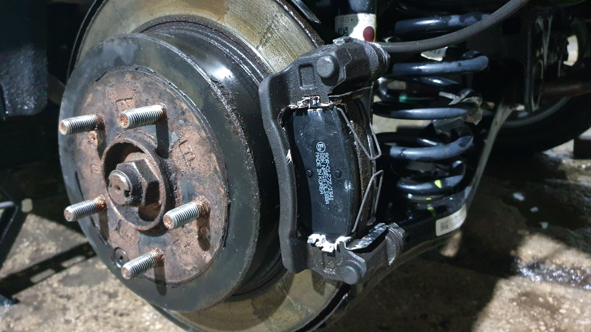

Переходим к задним колодкам, там дело идёт быстрее.
И ещё один момент! В процессе замены колодок и после надавливания на педаль тормоза контролируем уровень тормозной жидкости! Излишки можно убрать шприцом!

С электронным ручником просто так задние колодки не поменять! Нужен либо аккумулятор 12V (например от шуруповерта), либо сканер с родным софтом (не знаю можно ли через ELM в паре с Torque это сделать) для развода поршней в задних суппортах!
Кар сканер в помощь, все работает!
с ELM получиться?
У людей получилось, нужно купить расширенную версию карсканер!

а ручник обычный?
Ножник обычный, не электронный.
С этого и нужно было написать, а то некоторые не поймут!
