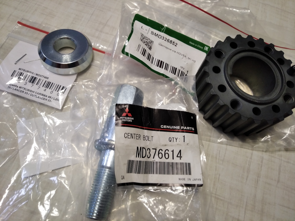

Поизучав драйв на предмет возможных причин и вспомнив слова хозяина о том что он ранее высверливал этот болт т.к. он у него тоже ломался, было закуплено:
1. Шпонка шкива коленвала Mitsubishi MD008959
2. Шайба шкива коленвала Mitsubishi MD377400
3. Болт коленвала Mitsubishi MD376614
4. Шестерня коленчатого вала Китай SMD326852
5. Шкив коленвала Китай SMD306158
Ну и заодно комплект ГРМ:
6. Ремень ГРМ Gates 5373XS ( 123 зуба, Hover H3 2 литра, бензин)
7. Ролик натяжной ремня ГРМ Koyo PU106018JRR1DW
8. Ролик обводной ГРМ Koyo PU276033BRR1D

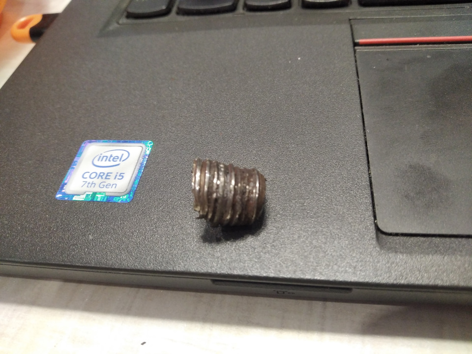

Хотел сделать из обломенного болта направляющую, но при сверлении его обломилось сверло в нем и дальше ничего е смог сделать с ним, поэтому был куплен обычный болт М14 с неполной резьбой и его уже удачно получилось просверлить прям точно посередине
Ну и пошла работа по сверлению болта. Начал с 2 мм с увеличением диаметра на 0,5 мм и до диаметра 10 мм в конечном итоге. Набор из сверел оказался так себе, через одно сверло был тупыми и не шло.
По ходу сверления пытался выкрутить экстракторами, но обломышь стоял намертво, поэтому пришлось сверлить до предела. Да идеально ровно просверлить не получится скорее всего ни у кого т.к. при сверлении все равно будет уводить в сторону мы же не в станке сверлим где точная соостность. Остаток резьбы ни как невыходил как я его не колотил, хотя с одной стороны уже начал задевать резьбу коленвала сверлом. Метчик в зацеп не шел. Потом еще прошёлся сверлом на 11 и о чудо метчик смог сдвинуть остаток болта, выковырял его наконец то.

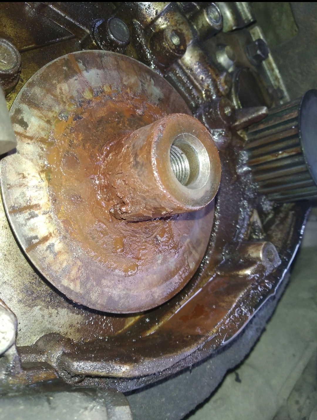

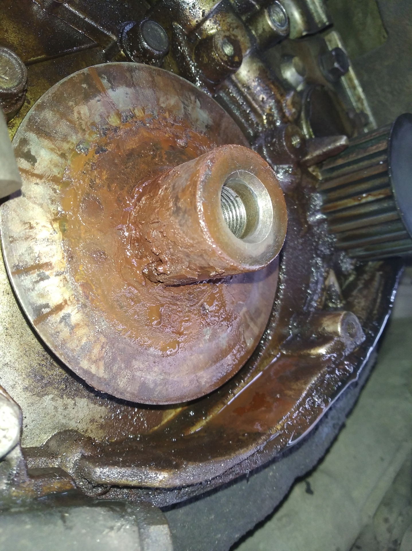

Ну т.к. с резьбой и болтом разобрался скинул грм, снял шестерню, посадочное место было намазано какой то смазкой, убрал ее и увидел что шпонка вся рассыпалась, очистил все от этой смазки. Обнаружил что шпоночный паз на коленвале был разбитым, но его разбило не сейчас а уже он такой был. И на шестерне также посадочное место было выбито.
Думаю что тут напрашивается один вывод – до меня владелец высверливал этот обломленной болт по причине того, что он со временем растянулся или был недотянут и шестерня коленвала имела сводный ход, потом со временем разбило шпонку, люфт стал больше и болт еще сильнее вытянулся и его металл ослаб. Потом его либо обломило на ходу, либо также при попытке его открутить.

Пересматривал тут фотки которые делал при ремонте и увидел настоящую причину биения, сразу не обратил внимания т.к. спешил поставить машину на ход — посадочное место на коленвале имеет выработку, отсюда и это биение, ну а тут уже вариантов мало, очевидный это замена коленвала, второй сомнительный — подложить что то типо фольги, ну и третий — пока ездить так имея в запасе запасной ремень ГРМ (клапана у меня не гнет как выяснилось, поэтому проблем в этом нет)

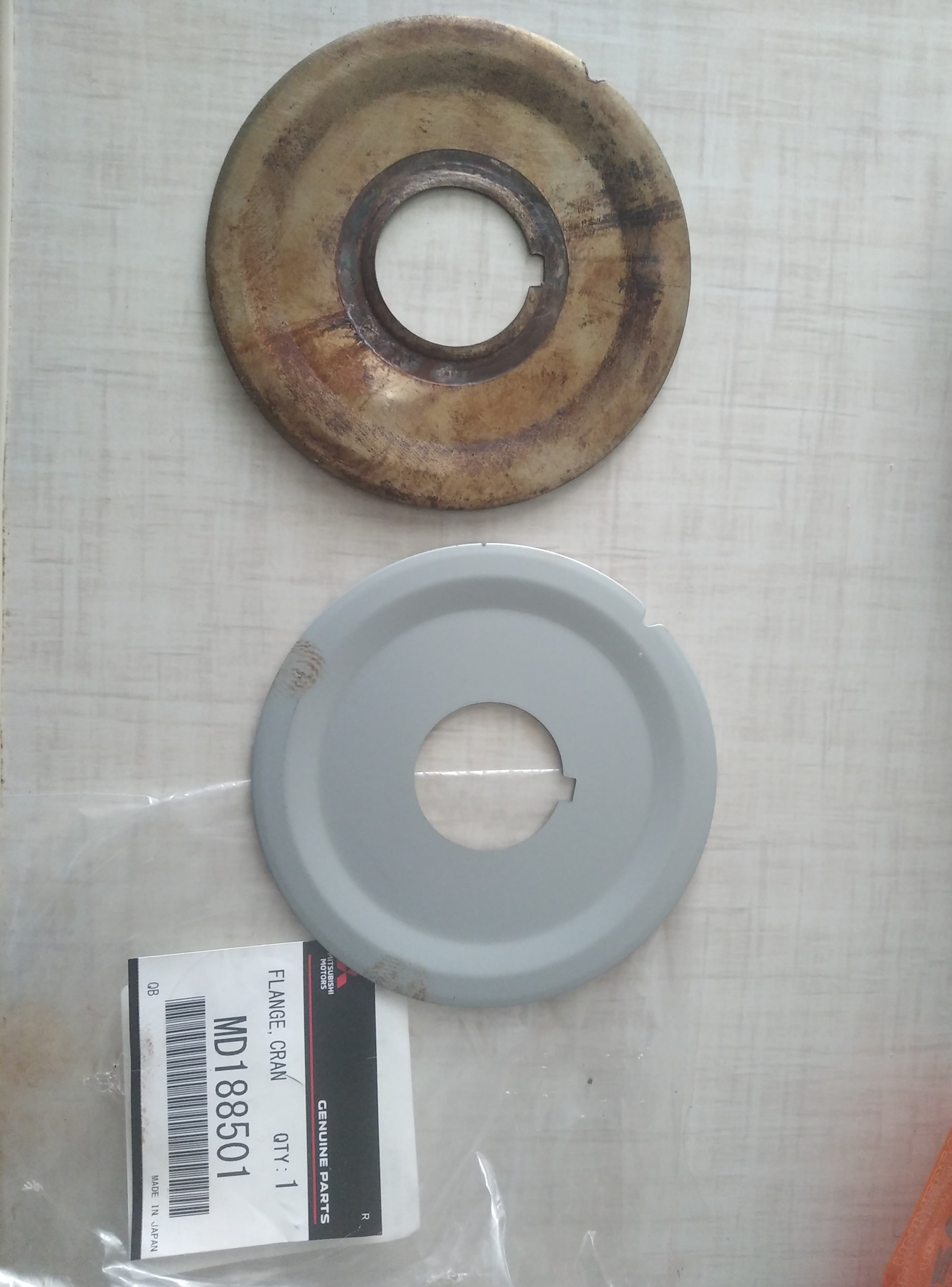

Привет. Снял шестерню коленвала, а за ней стоит тонкая защитная шайба и толстая дистанционная шайба. Подскажите пожалуйста их номера.
Привет, шайбу брал от митсубиси. Толстую дистанционную шайбу не смог найти по артикулам совсем другая попадалась, взял вместо шайбы шестерню привода балансировочного вала с h5 на озон ozon.ru/t/7MVZ3WW подошла идеально и села плотно, качество хорошее

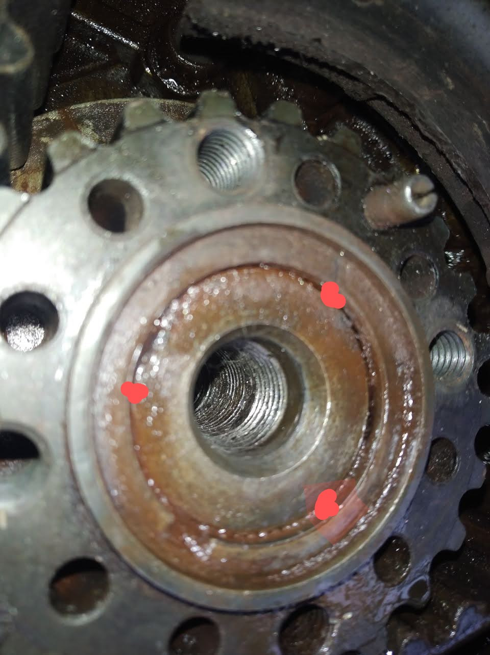

Делал ещё так, место отмечено красным, сверлил 5мм. и ставил хвосты от сверла, дополнительные фиксация и центровка лучше и если и ослабнет болт то биения не будет .
