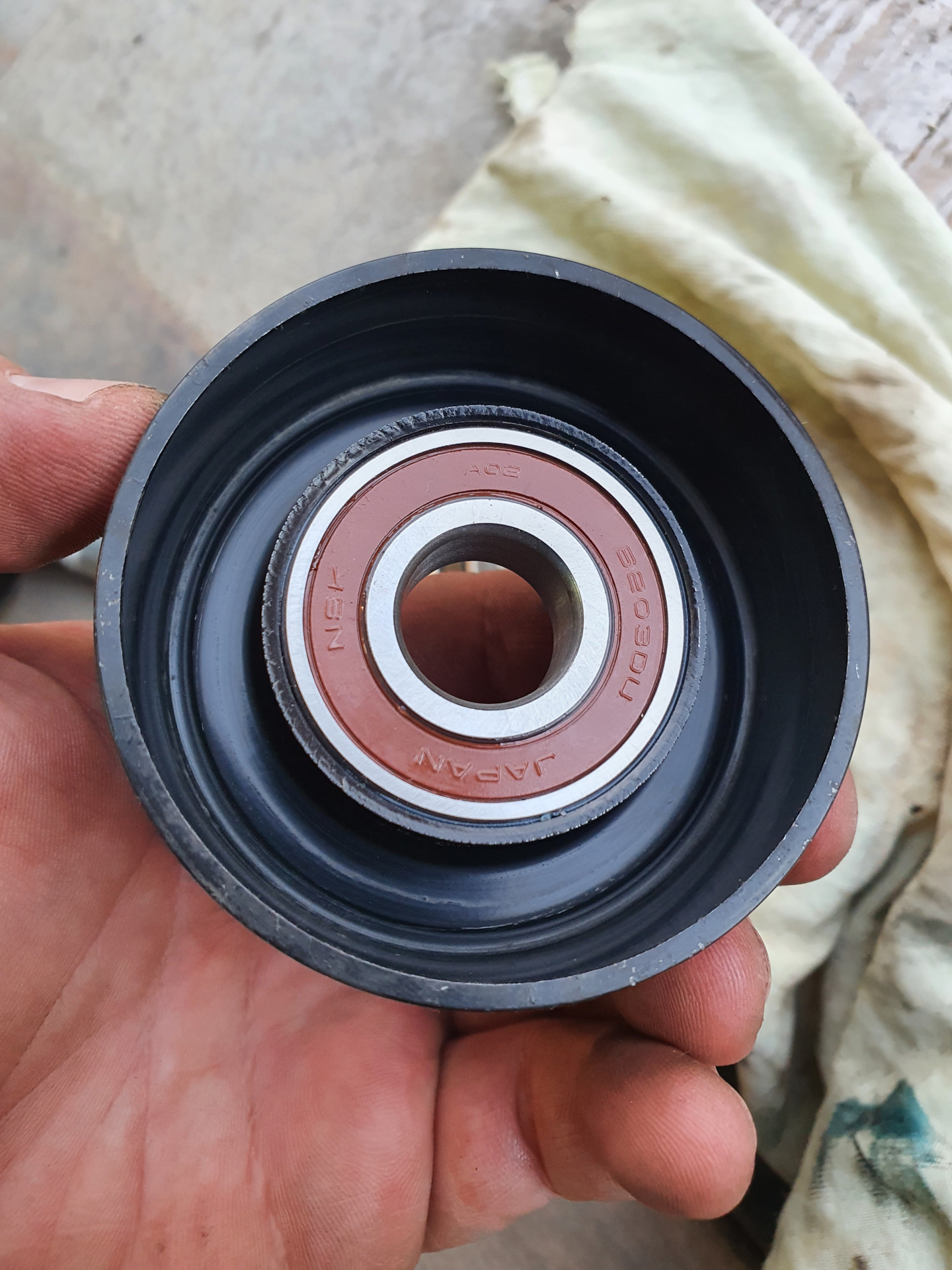

Ролик не поддавался, видимо подклинив, он еще довернул свой болт до затяжки "well done".

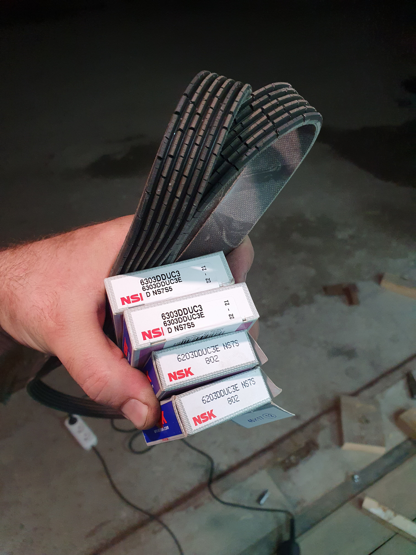

Через полтора часа подпиливания и подваривания ключей и переходников болт поддался и посыпались шарики подшипника. Подшипник я устанавливал 6203DDUC3E с допуском C3, но почему-то ни его ни меня это не спасло. Кстати, заметил что заводской подшипник стоял 6203DUL1 а у нового была маркировка 6203DU.
Временный ролик GMB пластиковый и имеет осевое биение, пока поставил машину в гараж и заказал новый ролик SKF VKM64003 в сборе с болтом. Так же заказал подшипник в ролик натяжителя SKF 62032RSHC3, т.к. если развалился подшипник в опорном ролике, то есть вероятность такой же истории в ролике натяжителя. Пробег на новых подшипниках чуть меньше 5 т.км.

1. Чем отличаются заводские 6203DUL1 от 6203DU (есть догадки, что в новом сепаратор был пластиковый)
2. Почему так произошло с новым подшипником?
3. Какой сепаратор в подшипнике SKF 62032RSHC3?

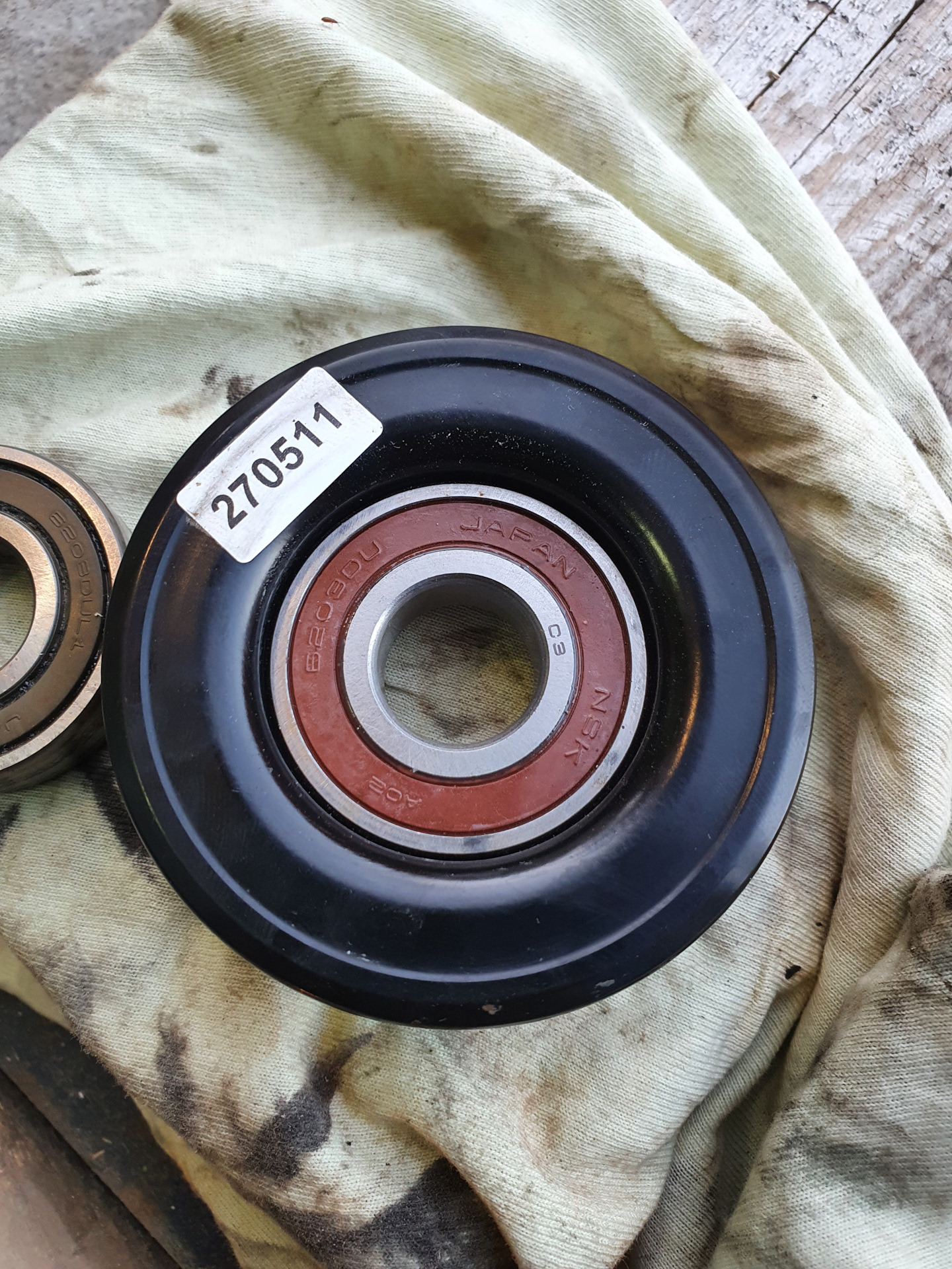

Этот NSK вылетел? его прессовали или он был в ролике с завода всборе?
Nsk был (на фото с зеленой крышкой) и вместо него ставил тоже Nsk (с красной крышкой)

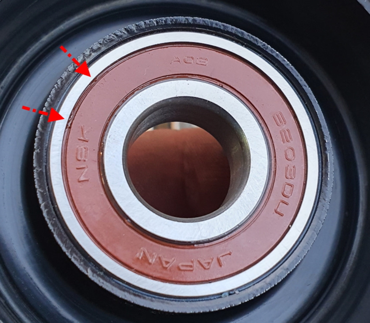

На наружней этого NSK все ок с крышкой, внутренняя два места разрыва или загиба наружней кромки уплотнения крышки по радиусу. Его вскрывали смазывать или как есть ставил? если как есть -это брак, если вскрывал — следствие воздействия на кромку. В обоих случаях смазка убежала через эти места.
Не вскрывал, крутились они с небольшим усилием, поэтому смазку проверить даже мысли не было. На фото, возможно, это смазка, как раз у стрелочек.
Причем верхние два — Poland, нижние Japan
Нет, я тут сижу на откалиброванном монике с отличным разрешением, увод тонкого радиуса наружней грани на верхней и сдвоенный участок деформации на нижней стрелке у меня хорошо просматривается.
Понимаешь, даже для китайской поделки слишком малый пробег, 5к очень мало, все говорит за то что он был сухой, убежала смазка.
