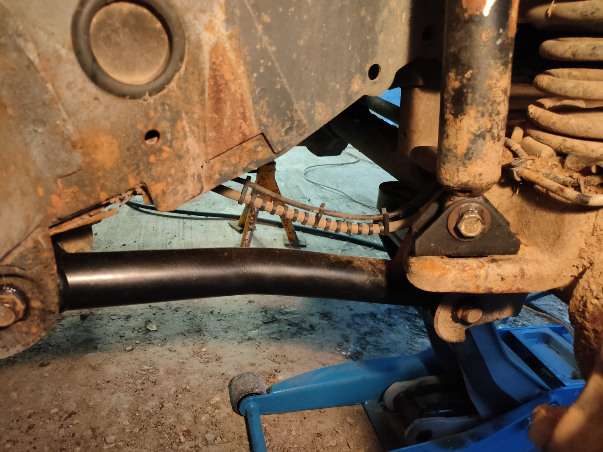

Приветствую всех! Мой Джип лифтован на 2". Установлены задние удлиненные рычаги на круглых сайлентблоках. Об этом есть информация в предыдущих записях бортжурнала.

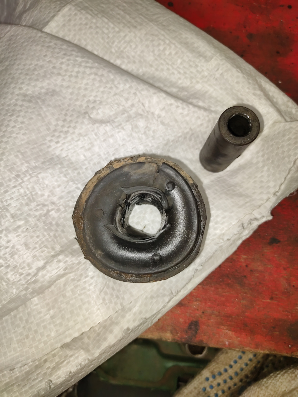

Спереди всё по стоку, кроме регулируемой тяги панара. Я прекрасно понимал, что за три года только моей эксплуатации, сайлентам (особенно овалам) скорее всего пришёл край. Но всё как-то тянул, не заглядывал туда. До тех пор, пока супруга не пожаловалась, что передок нашего Джипа начал рыскать по прямой по ровному асфальту. После этих слов, решено. Пора! Тем более что, в недалёком будущем намечалась поездка в Астрахань на рыбалку (дело было осенью 2021г).

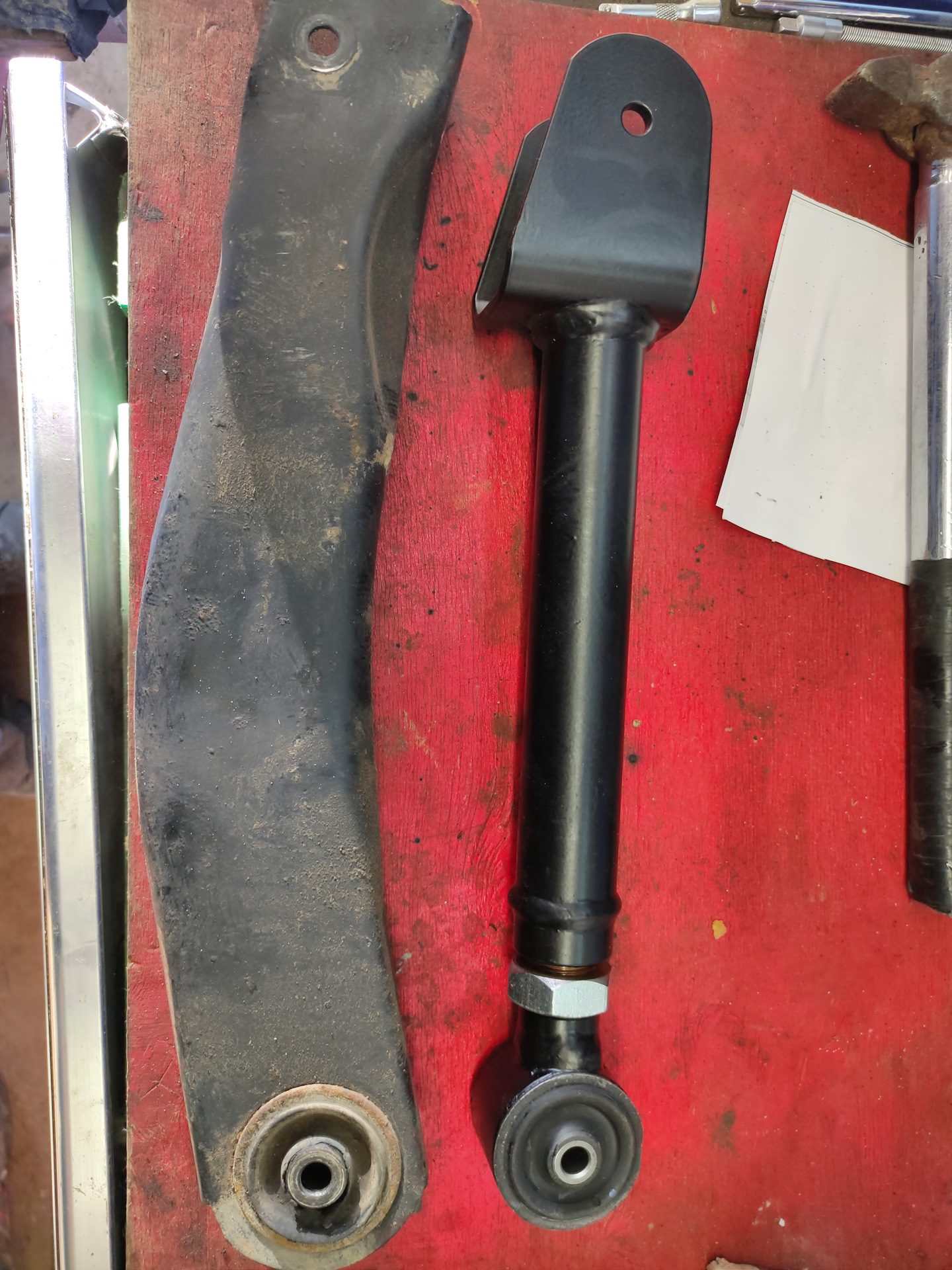

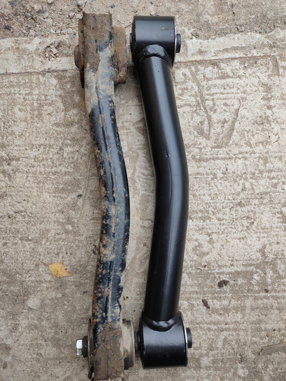

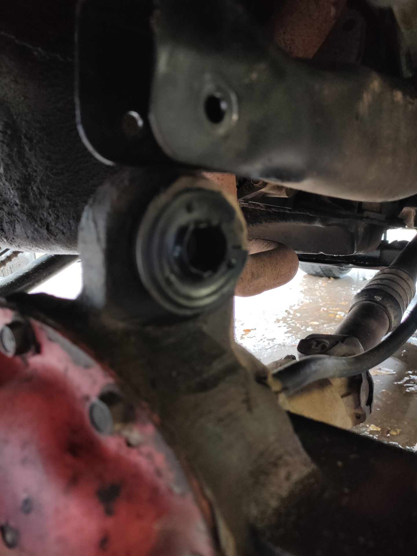

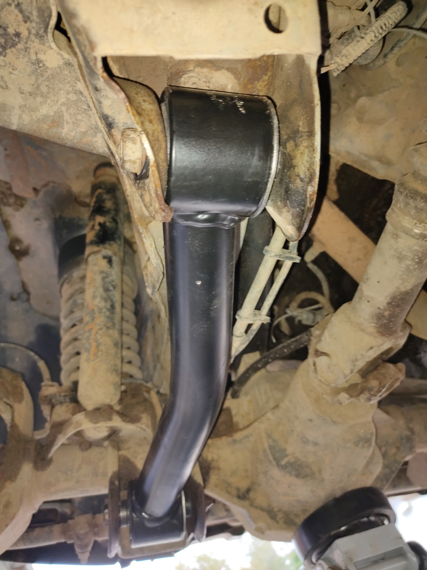

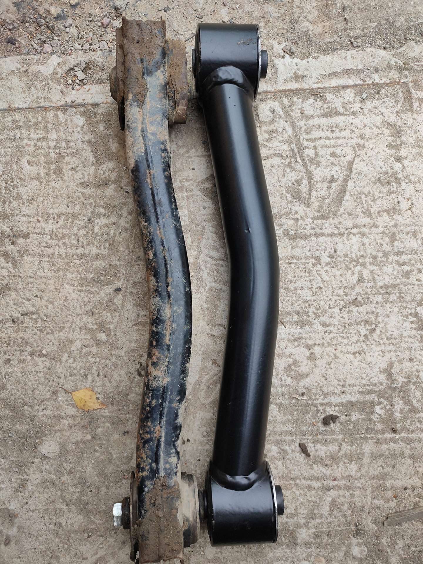

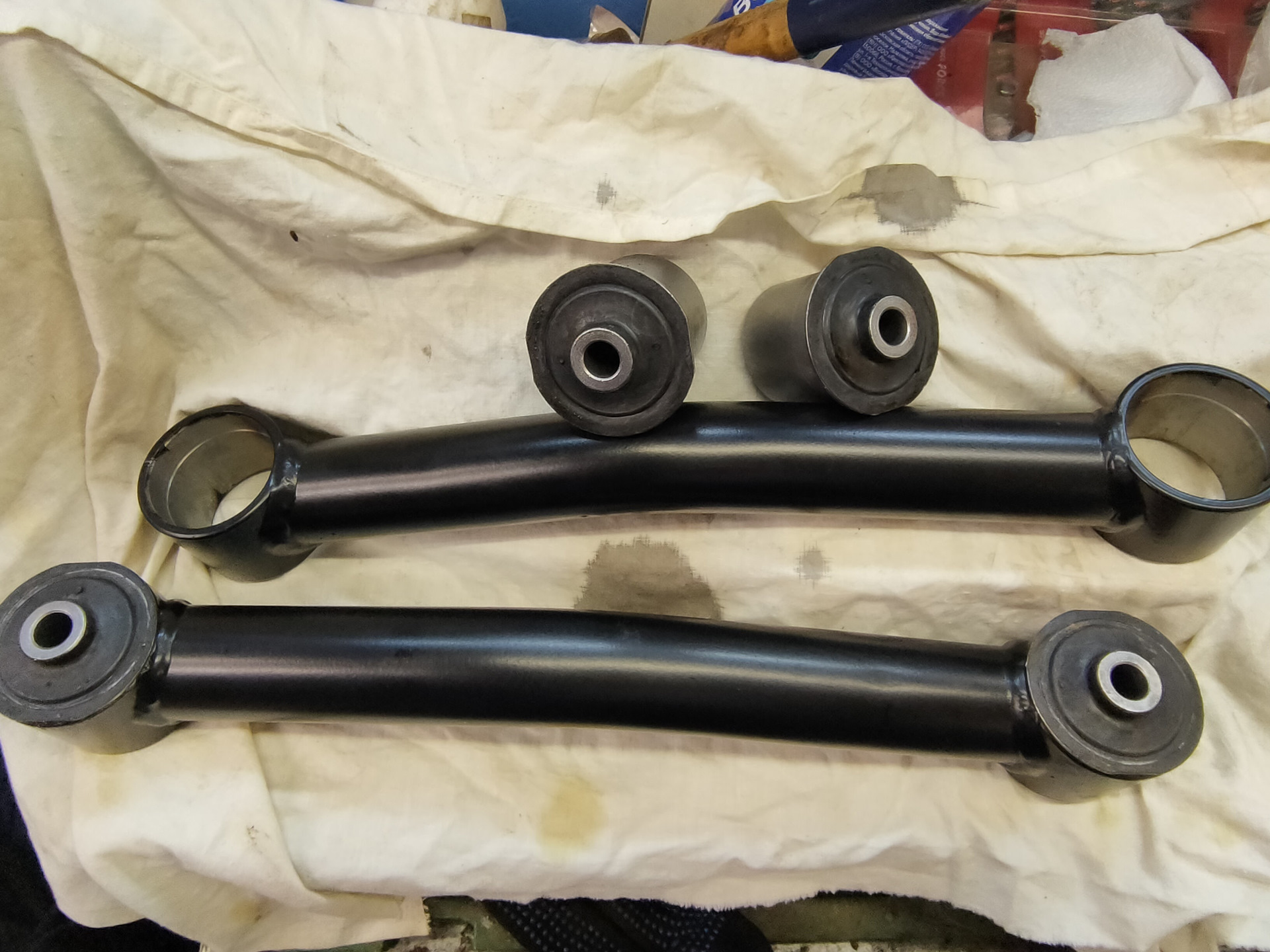

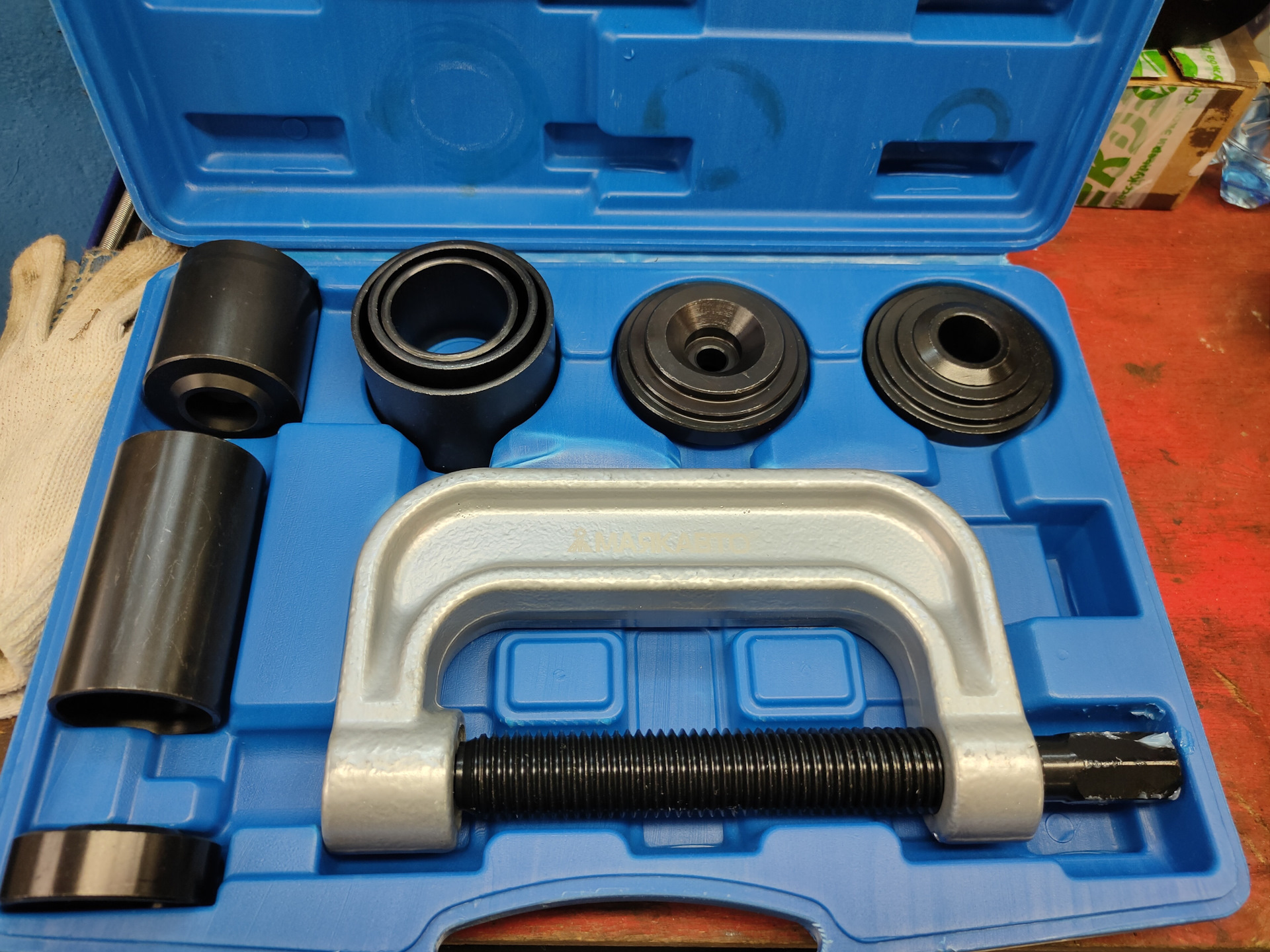

Итак, после мониторинга всех известных производителей кастомных рычагов под лифт вжика, остановил свой выбор на продукции Егора из RaceLab. Были куплены два нижних цельных рычага удлиненные под лифт 2". И два верхних с регулировкой. А также был куплен спецсъемник П-образного типа для замены сайлентблоков переднего моста. Он же используется для замены шаровых опор. При разборе подвески оказалось что не только овалы, но и вообще все сайлентблоки были в щи!) Попутно сделал лифт амортизаторам с помощью кронштейна стабилизатора от Газели Next.
После проведения работ машину не узнать. А также пропали "глухие" звуки в работе подвески. Мы с супругой довольны этими преобразованиями.
