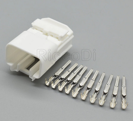

Давно искал разъем фаркопа на аут, номер у него такой:
Митсу: MU801843
Toyota: 90980-11823
Пины: 82998-12330
Еще немножко кодов: 90980-11536, 90980-12481.
Но в автодоке и на экзисте он стоил более 700р БЕЗ комплекта ПИНОВ, Карл!

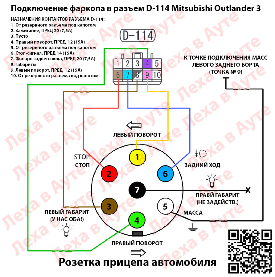

Добрый день, пытюсь подключить розетку фаркопа через блок согласования и описаный вами разъём. Подскажите +12В на блок согласования тянуть от АКБ или ближе есть?
От etacs можно взять, если прямо сила нужна — толстый красный провод. Если фонари на прицепе диодные, то блок согласования не нужен.
Алексей, привет. Не могу понять, не включаются габариты на прицепе.
#3 по схеме Габарит (у нас оба)
Как получается, что на нашей схеме #7 не задействован, а в фишке фаркопа он задействаван. Перемычку что ли ставить с #3 на #7?
Фаркопы разные, у кого-то в этом пине габариты, у кого-то птф

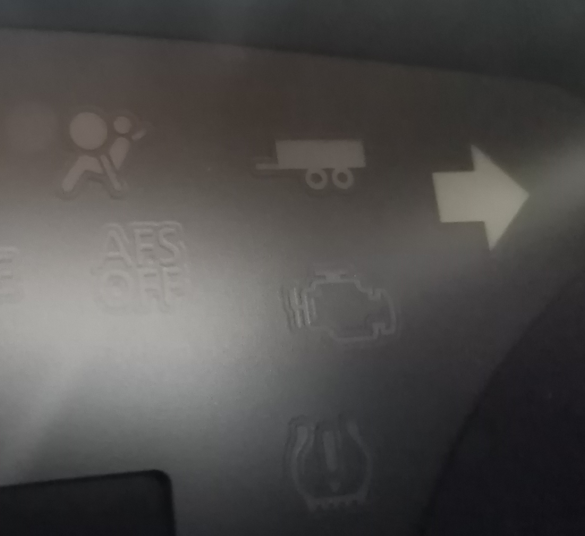

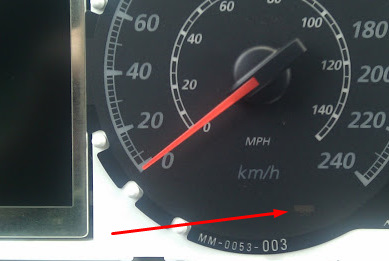

За разъем спасибо, на приборке кто-нить активировал пиктограмму -прицеп- или нет, когда она включается?
Пожалуйста) А что за пиктограмма? ни разу не видел)
у тебя цветная приборка, как я понимаю, там кажется ее нет, она есть на монохроме, под рукой нет, сфоткаю скину
держу в руках монохром, не вижу.
Правый верхний угол, возле стрелки поворотника
Хм. А при тесте приборки он светится?
нет, возможно отключен в етакс
Alex614
а вот он на цветной, но может и не быть

А можно распиновку разъёма? На видео немогу разглядеть картинку.

Нам нужна та часть, что на первом фото у вас, верно?
Верно!)
