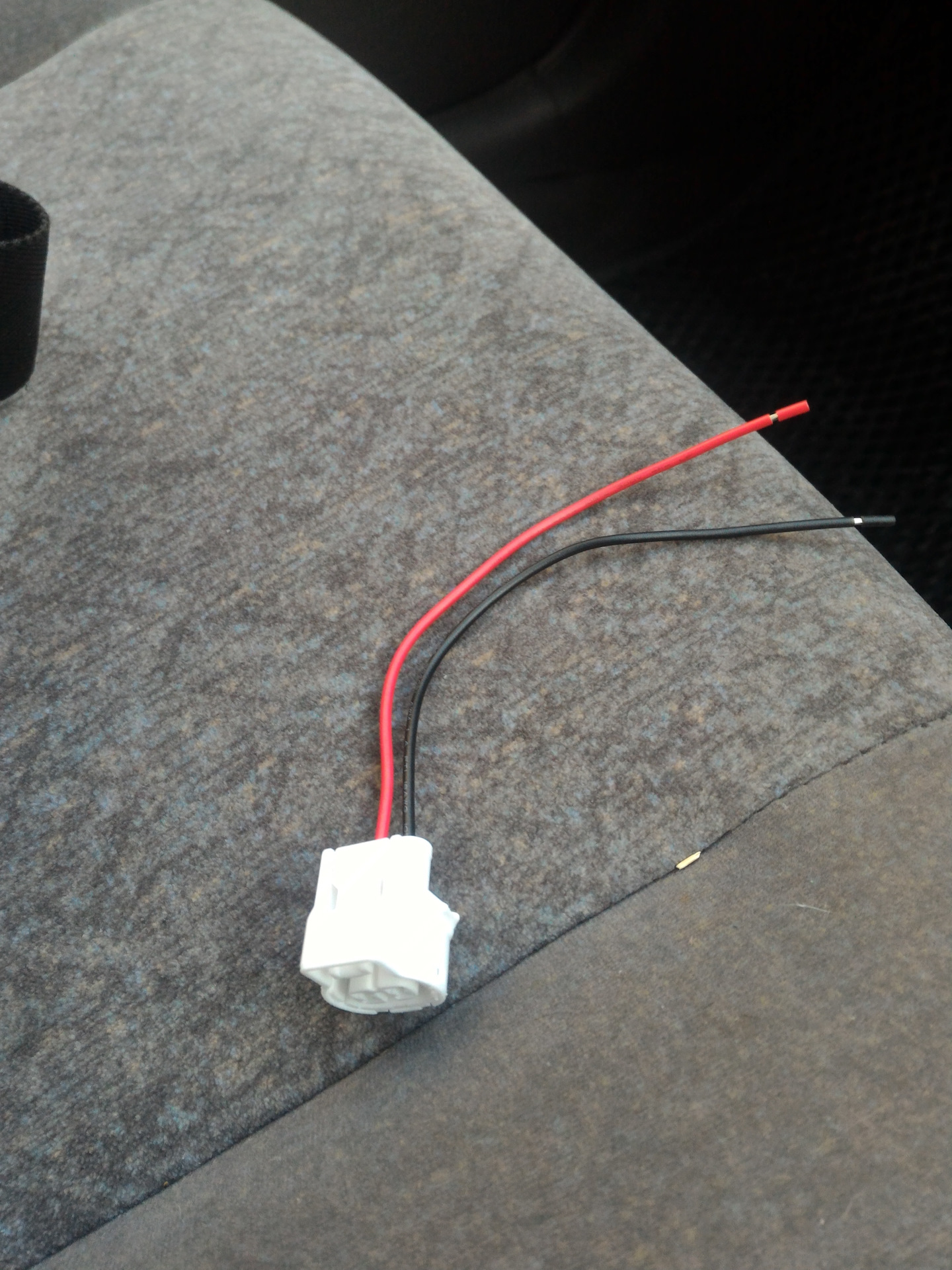

1. Фишка заднего хода была нужна после свапа на МКПП, до этого ездил на голых вставленных в разъем, подходящих пинах.
Фишка была найдена на алибабе — номер для поиска у китайцев 90980-11250. Фишка довольна уникальная, и ни от чего кроме кпп и раздаток не подходит.
Исполнение фишки качественное, с уплотнением. Единственное, что она белого цвета))

За фишку респект, давно ищу)))

Мил человек, да ты просто спаситель мой, благодаря тебе нашёл эту проклятую фишку. Спасибо
Стараюсь быть полезным))
