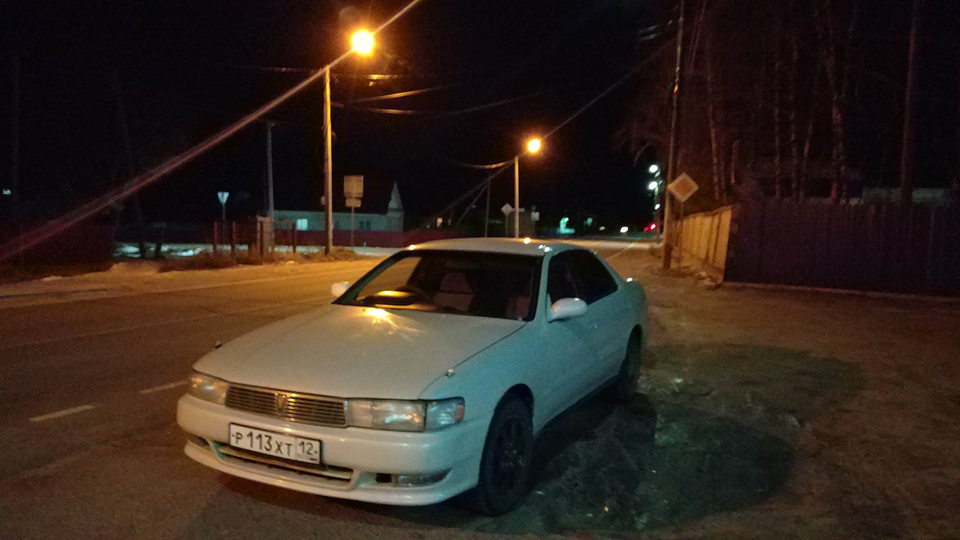

Скучно сидеть одному вечером, решил подвести небольшой итог владения за 2021 год. И хотя машина во владении находится грубо говоря пол года, но можно много чего написать. Цены и затраты за 21 год напишу в другом посту, здесь только артикулы деталей с личными размышлениями.
