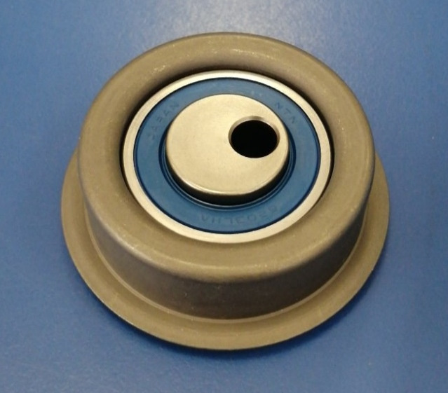

Всем привет!
Готовлюсь к замене ремня ГРМ, помпы, ремня балансиров на своем 2.4 бензин :
Закупил комплект (может что-то упустил? — подскажите тогда)
1)NTN-SNR NEP55012B1 Натяжной ролик (0103) NTN NEP55-012B-1
NSK/KOYO (PU276033RR1D) — обводной ролик
2)Gates K015374XS Ремень ГРМ зубчатый с роликами, комплект (в комплекте мне пришли ролики GMB плохого качества) — ролики впоследствии были заменены на ролики из первого пункта, поэтому данный комплект приобретать нецелесообразно.
3)Gates 5257XS (8597-15257) Ремень баланс.вала
4)Hyundai-KIA 2441038001 Натяжитель ремня ГРМ Hyundai: Santa FE 2.7i 98-, KIA: MAGENTIS, OPTIMA, CARNIVAL (гидравл.) -с помощью этого натяжителя необходимо натягивать иначе, есть описание в другом моем БЖ
5)GMB GWM61A Насос водяной MITSUBISHI Pajero (95-) (2.4), L200 (96-) (2.0) GMB (имеет изначально небольшой люфт)
Кто планирует менять, артикулы будут в помощь, качество не гарантирую, старался брать лучшее!

ролики гмб — такое себе…после 20000 пробега загремели…койо -вещь!

Гейтс и гмб одинаковое г
А что посоветуешь?
Уже несколько лет ставлю ремни сан, ролики койо. Нареканий по ним нет.

На таком уже 33т.км проехал с прошлой замены и на позапрошлой замене 60т.км проехал, меня устраивают данный комплект:
— Ремень ГРМ Gates 5374XS
— Ремень б.вала Gates 5257XS
— Ролик натяжной ГРМ KOYO PU106018JRR1DW
— Ролик направляющий KOYO PU276033RR1D
— Ролик натяжной балансировочного вала NTN NEP55-012B-1
— Помпа ГМБ GWM-61A
Вот только натяжитель у меня ещё родной стоит, а пробег через 400км будет 200т.км… 😀
Хоть и пробег у меня всего 108 тыс, но решил натяжитель взять, не буду рисковать))
Так вот новый и боюсь брать, потому что бывает они отказывают, но также отказывают и родные, вот и тяну пока с его заменой… Думаю в следующую замену всё-таки поменяю натяжитель.
Натяжитель долго выбирал, надеюсь это настоящий оригинал Хундай))… Если оригинал, то за качество я спокоен!

Ролик натяжной ГРМ оказался с люфтом, вчера взял KOYO — поменял, скоро поменяю и обводной
Сергеевич, это ж на Ховер а не на Исузу))… У Ховера все не по центру)))
Бракованный ролик. Дырка не по центру
Хороший комплект
Читал отзывы, собирал мнения… Вроде как практически самое лучшее…))… Пусть пишут — с номерками- чем больше мнений тем лучше
Хороший комплект, поддержу.
