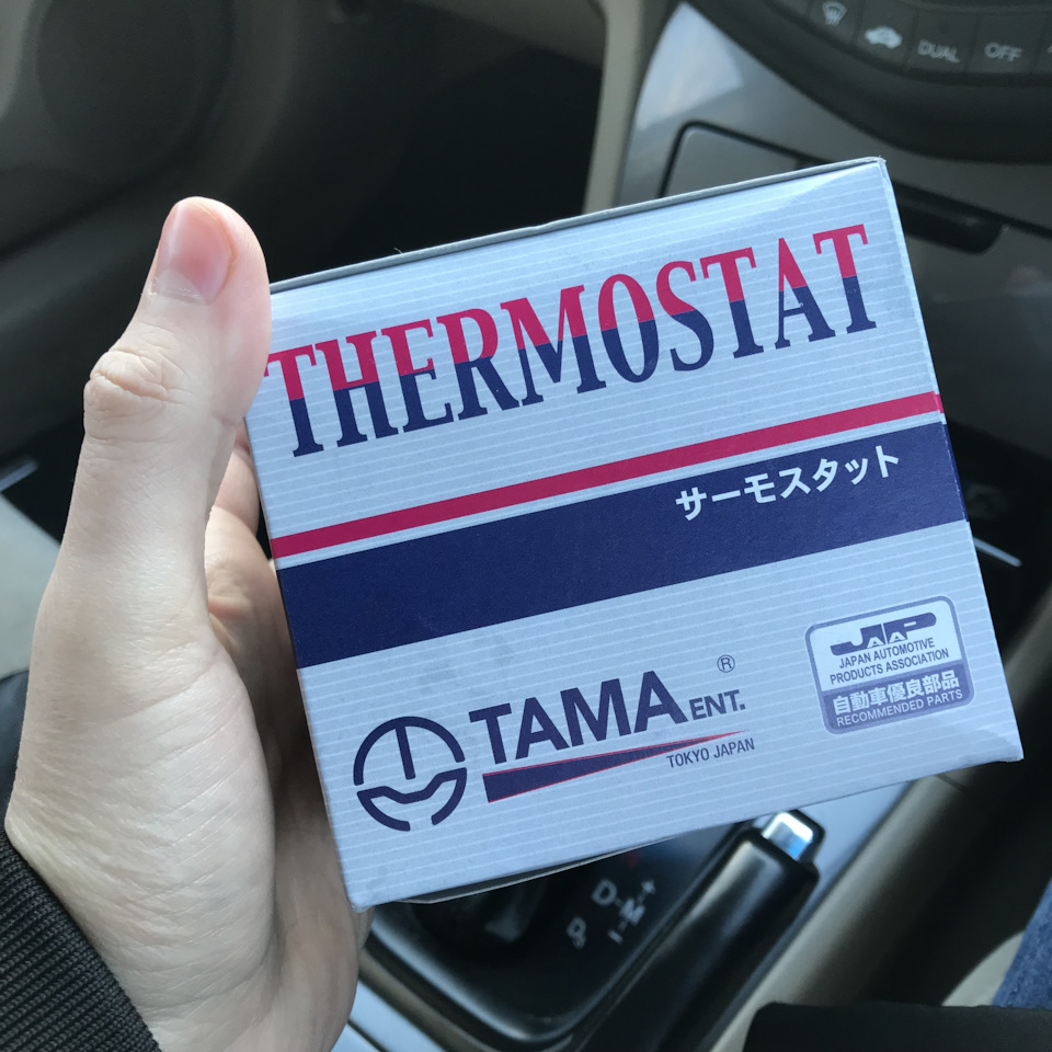

Всем привет! В прошлом посте писал, что не прогревается двигатель, стрелка лежит на низу. Рад, что обошёлся малой кровью, а именно как многие писали проблема была в неисправном термостате. Оригинал нужно ждать, а холодно уже сегодня, поэтому взял, как и советовали фирму TAMA WH-HNC-78. Личный опыт тоже был, в прошлой машине он прожил 3 года и с ним же машина перешла другому владельцу. Поехал в сервис, мастер всё аккуратно заменил, даже не пришлось жижу докупать. Кстати, если потребуется доливка, то как узнать, какую ОЖ нужно долить? При покупке в багажнике была бутылочка зелёного антифриза с допуском G11, а слитая жижа была синеватого или бирюзового цвета… После замены мастер удалил везде всё, что разлилось. Люблю, когда уважают авто)
Теперь стрелка на своём месте, но все так же немного ниже середины, но как я понял это норма. Двигатель греется за 10 минут чуть выше минимальной отметки на холостых и это с включённым климатом, а в движении уверено ползёт вверх, до этого за 30 минут стрелка лежала на минимальной отметке и позже поднималась самую малость и всё, на рабочую температуру не выходила.

А номера орига нет случайно на 2.0 ручка?
Да думаю такой же там идёт, как и у меня 19301-RAF-004
спасибо
Со стрелкой я думаю все в порядке.
После того как я основной радиатор охлаждения поменял, у меня стрелка теперь тоже никогда до середины не доходит.
Тоже так думаю! Везде так пишут и тут и на аккорд раша. Главное, что температура набирается правильно и прогревается быстро
Оооо, опередил меня)) я сегодня поменял только, термостат, тоже теперь все афигенно, печка жарит, я заодно и фриз сменил
Красава 💪💪💪 Теперь не нарадуюсь! А какой фриз залил?
Sakura Green long life
Принял
