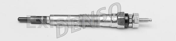

Короче, купил я свечи Denso DG-671, так как они указаны как оригинал, но по факту серийный номер не бьет и как оказалось наконечник у неё не керамический. Хотел сначала сдать, но проверив степень и скорость накаливания от аккумулятора решил ставить их. Сегодня сделаю, завтра проверю на холодном пуске.

Заменил заводские свечи на 617. Сначала купил свечи, а уже потом начал листать форумы. Читал, мол это другие, не оригинальные, надо брать 305 и всё тут. Где-то даже писали, что 617 короче и типа прогревают хуже. По факту — рабочая длина одинаковая, если сравнивать с заводскими. Они короче только по высоте наружной части. Прогреваются быстро. Свечи как свечи. Ссать не надо.

Прямая замена оригинальных Toyota 19850-67030 это Denso DG-305 это тоже керамика, но они новые стоят дороже чем оригинал.

Хорошие новости. Утром -4, погрел свечи 2 раза по секунд 7-10, схватил с первого раза, завёлся со второго, газом подтопил и все, завёлся! Но для чистоты эксперимента надо ещё понаблюдать, чтобы делать выводы. Потом напишу пост про свечи, которые стояли.
Чот не нормально для такой температуры. Тем более с подгазовкой.

А как проверял скорость накала, все вместе или по отдельности каждую свечу?
Да, каждую по отдельности визуально.
Лучше проверять все вместе, в единой цепи. Так наглядно будет видно, одновременно раскаляются или нет. Я их после снятия накручиваю обратно на плюсовую шину, а корпус обматываю медной проволкой. На шину подаю "+", а на корпус свечей "-".

Да, это не керамика. Керамика артикул: Denso DG-305

В каталоге Денсо они так и пишут…замена производителем. Но лучше все же керамика. Мне это и сами Денсо подтвердили.

Нормально будет. Грей подольше, не смотря на контрольную лампу, секунд 7-8. У меняю как-то стояли нжк от безысходности. Я приноровился ориентироваться на звук, который издаёт насос самотестирования АВС. Типа "ххррр"))) Как раз секунд 6-7 проходит.
А когда ниже -20, включал пару раз с перерывом в секунд 10-15, чтобы форкамера прогрелась.
Я и с керамикой так же поступаю.

Самое интересное то, что в тойотовских коробочках лежат они же, только, ещё, с номером тойоты. )))

Правильно. Потому что надо было брать DG305. Они и выглядят по другому, и стоят в 2 раза дороже.
Это точно. Но у нас они только под заказ были.
