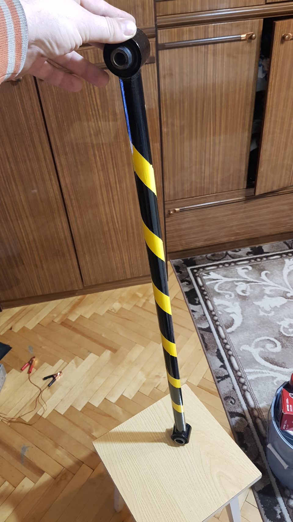

все сайленты задние CTR
CVT-32 4шт
CVIS-4. 4шт
тяга панара-бу от ховера, состояние близко к новому
все это установилось без проблем на свое новое место проживания.

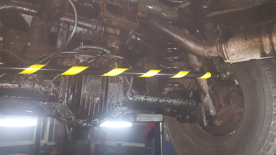

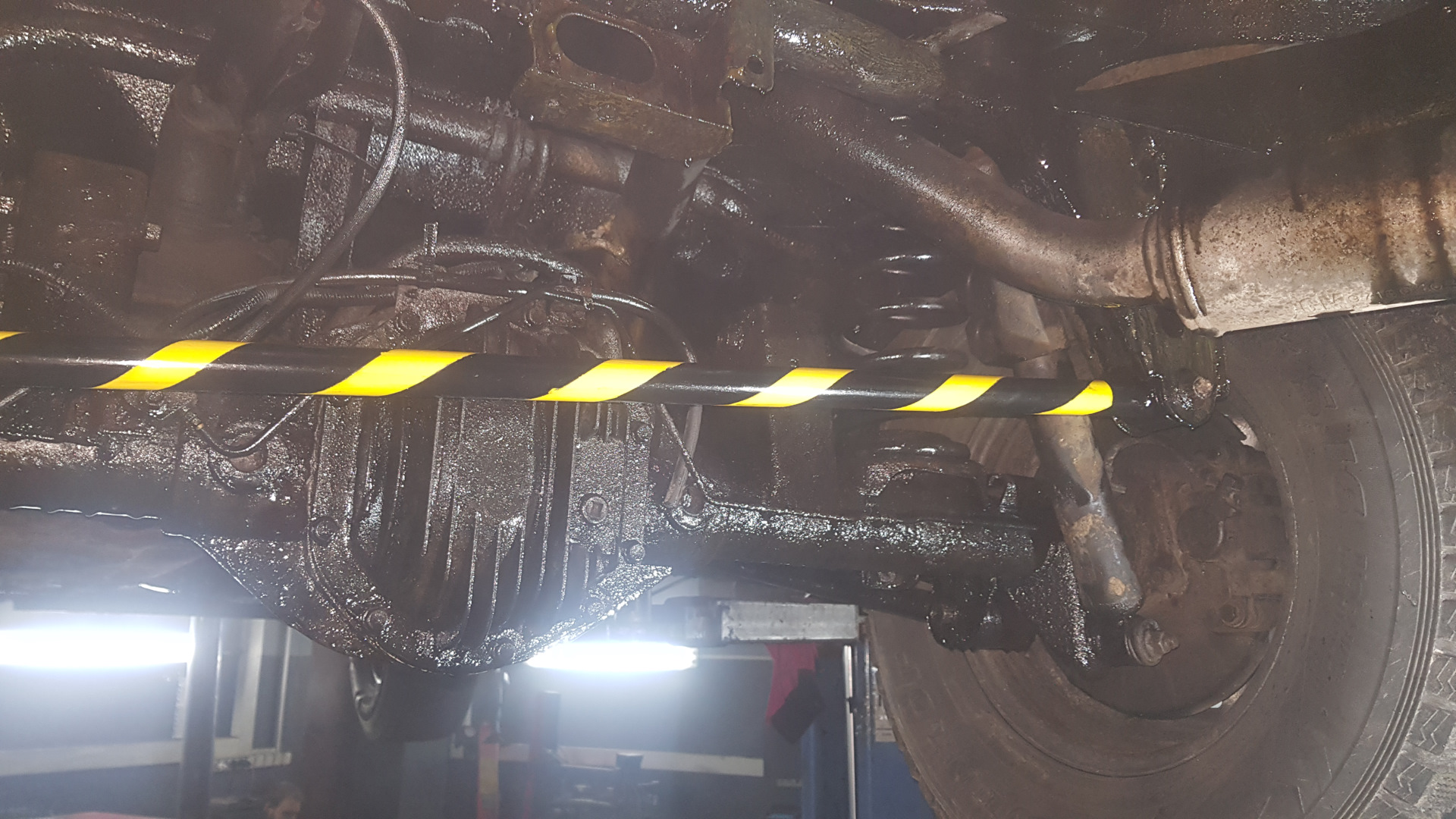

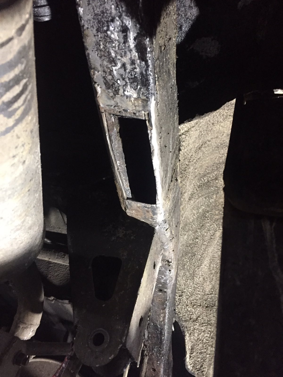

теперь о грустном …
в свое время, купив машину я сделал полный антикор рамы и днища динитролом. конечно же, надеясь. что это сохранит машинку в живом виде. так вот- главная проблема, что все это работает, если изначально нет ржавых мест.
у меня же где была ржавчина, за 3 года местами рама прогнила до дыр. где было чуть живее, там осталась крепкой.
и вот пару дней Николай трудился над этой проблемой. обстукивал полностью заднюю часть от ржавчины и динитрола- потом вваривал латки, обрабатывал все преобразователем, наверх пушсало, потом все пром феном плавил и еще наверх и внутрь рамы+все днище (задняя часть) заливал отработкой.
попутно услив косынками уши пружин и аммортизатора.
немного фоток для понимания.
все в этом духе.
ну и в завершении, получился вот такой вот вид-доволен как слон и одновременно расстроен, знать бы тогда, что этот антикор только хорош для продажи авто )) а не эксплуатации.

Первый шаг к Ховеру — панара от Ховера ))) 😂
да нее ) ну че ты. реально ж некоторые вещи проще купить готовыми, чем эб…ся с перепресовкой сайлентов
