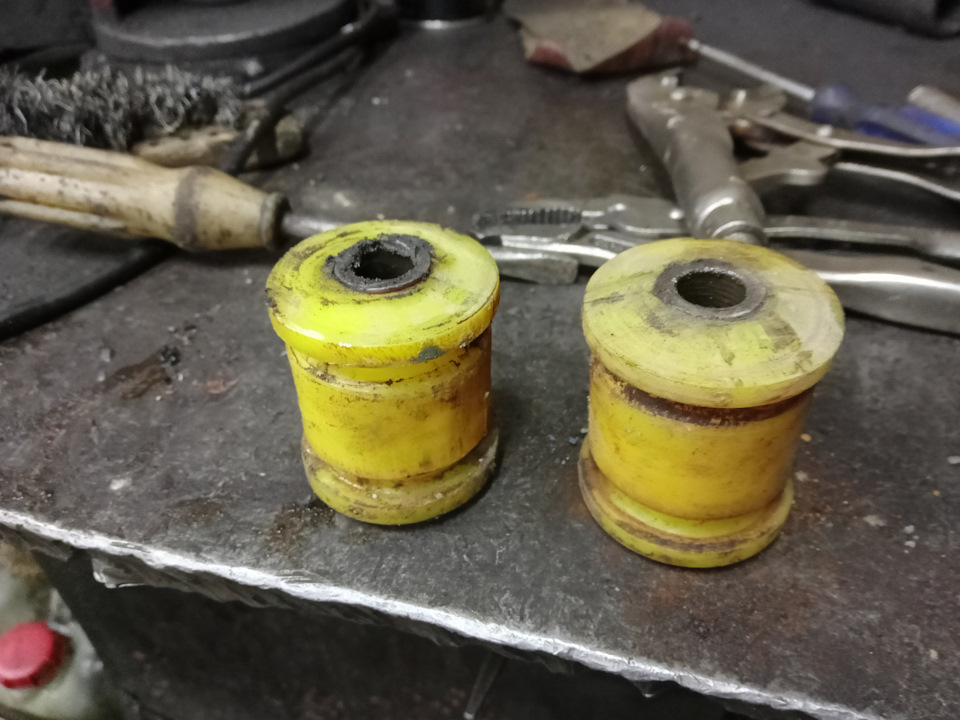

Итак, загромыхала задняя подвеска. В сервисе сказали, что кирдык сайлентблокам задних продольных тяг. Как так то, и года не прошло, как вставили туда "Точку опоры". Мастер поведал, что такая неприятность постигла не меня одного. Оказывается, была партия косячных сайлентблоков, которые через небольшой промежуток времени превращались в пластмассу.
Что поделать, будучи в Хабаровске прикупил сайлентблоки TENACITY AAMTO1096 в переднее ухо и CTR CVT71 в ухо на ступице.
К счастью они пока не понадобились, в ступице сайлентблоки ещё относительно живые.
Так же взял:
— колодки G-BRAKE GP02166 на перед;
— колодки G-BRAKE GP02114 на зад;
— рем. комплект передних суппортов G-BRAKE GK007;
— тормозную жидкость Liqui Moly 8834
Сегодня отдал автомобиль в ремонт. Итог ремонта таков:
— сайлентблоки просто проворачивались в ушах, ибо потеряли упругость. Поставили новые.
— в передних суппортах установлены ремкомплекты.
— задние суппорта заклинили на направляйках. Мастер их расшевелил при помощи горелки.
— колодки стёрлись почти полностью. Поставили новые.
А это сайлентблоки "Точка опоры" не оправдавшие доверия

Тоже слышал, что пошла хреновая партия с зимы. А может и не партия, может контрафакт. В любом случае, можно же заказать с Владика с завода, там они точно будут хорошие, ну или по крайней мере не контрафакт.
Я то беру напрямую у дистрибьютора. Да и в саму точку опоры звонил, там подтвердили, что была такая проблема.
А поподробнее можно пожалуйста? Они там сказали, в какой партии такая проблема, за какое время? Просто я как раз думал взять себе их сайлентблоки на задние рычаги, не хотелось бы напороться на брак…
Мадмуазель сказала, что уже пол года жалобы не поступили.

Тоже суппорт ремонтировалс, поршень закис, выкрутили приваренной арматурой. Поставил рем. комплект джибрэйк и поршень брэмбо, через 2 дня колесо всё в масле. Выработка оказалась большая. Хотел сэкономить на суппорте. Вышло дороже.
Да, беда. Покатаюсь пока, понаблюдаю, мож не понадобится суппорта менять.
