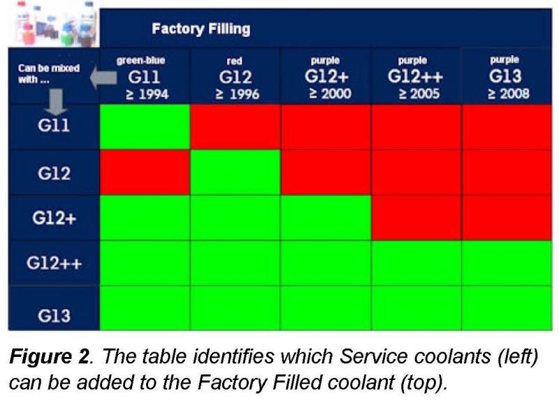

Почему именно оригинальная long life, а не, скажем, Castrol G12+ и т.д?
Не хотел заморачиватся с промывкой, так как делал не сам за промывку много бы взяли я так думаю, (слить залить антифриз 1 раз минимум 1800 руб) промывать лучше пару раз десятилятом, ну вот и вышло бы тоже самое, а здесь заводской антифриз слил и залил тоже оригинальный.
Я в химии не волоку, но почитал что могут быть проблемы если смешать разные фризы. Вплоть до коррозии блока, хлопья и так далее. Решил не рисковать.
Я уже не раз на себе замечал пытаешься сэкономить, а по итогу получалось что скупой платит дважды)))
С последним соглашусь, зачастую нужно подходить к таким вопросам правильно во избежание псевдоэкономии на самообслуживании)
Что касается совместимости классов антифриза, то я смотрю на такую табличку)

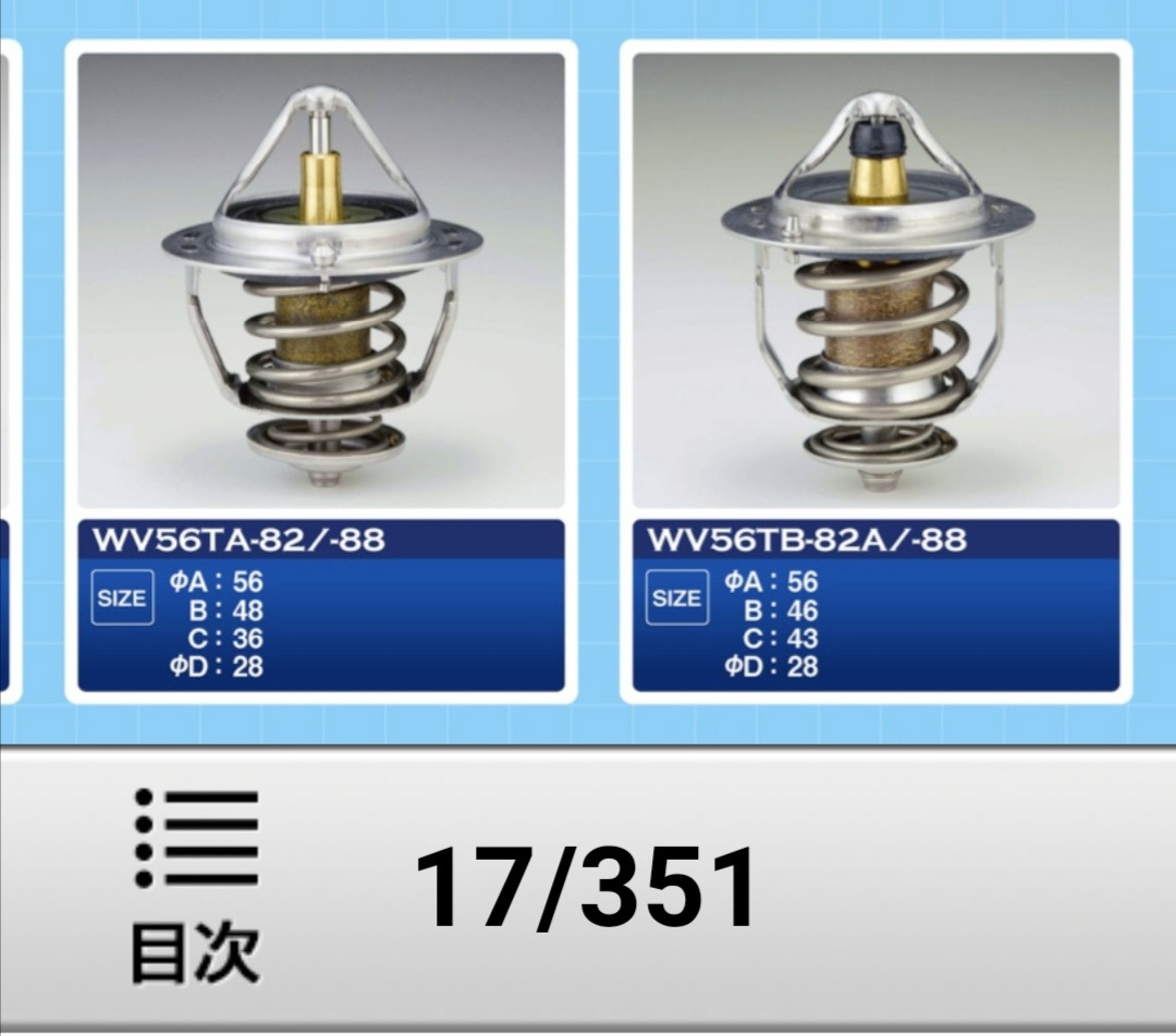

Вчера кстати на оф.сайте ТАМА для интереса смотрел ТЕРМОСТАТ, странно но на замену показывает что необходим WV56TB-82A.
Спасибо 🤝
Я по каталогу автодок нашёл оригинальный термостат, а потом выбрал в аналогах его)

Чем он отличается от термостата без буквы А?
Quierolavida
Всё на сайте на японском, особо не вдавался в нюансы, но и не только наличием или отсутствием буквы А, по скриншоту (фото) видно. Так же есть на температуру открытия 88 градусов.
Живу на Ямале, хочу на 88градусов поменять… Прошлая зима была очень холодная… -40…-50 почти всю зиму
