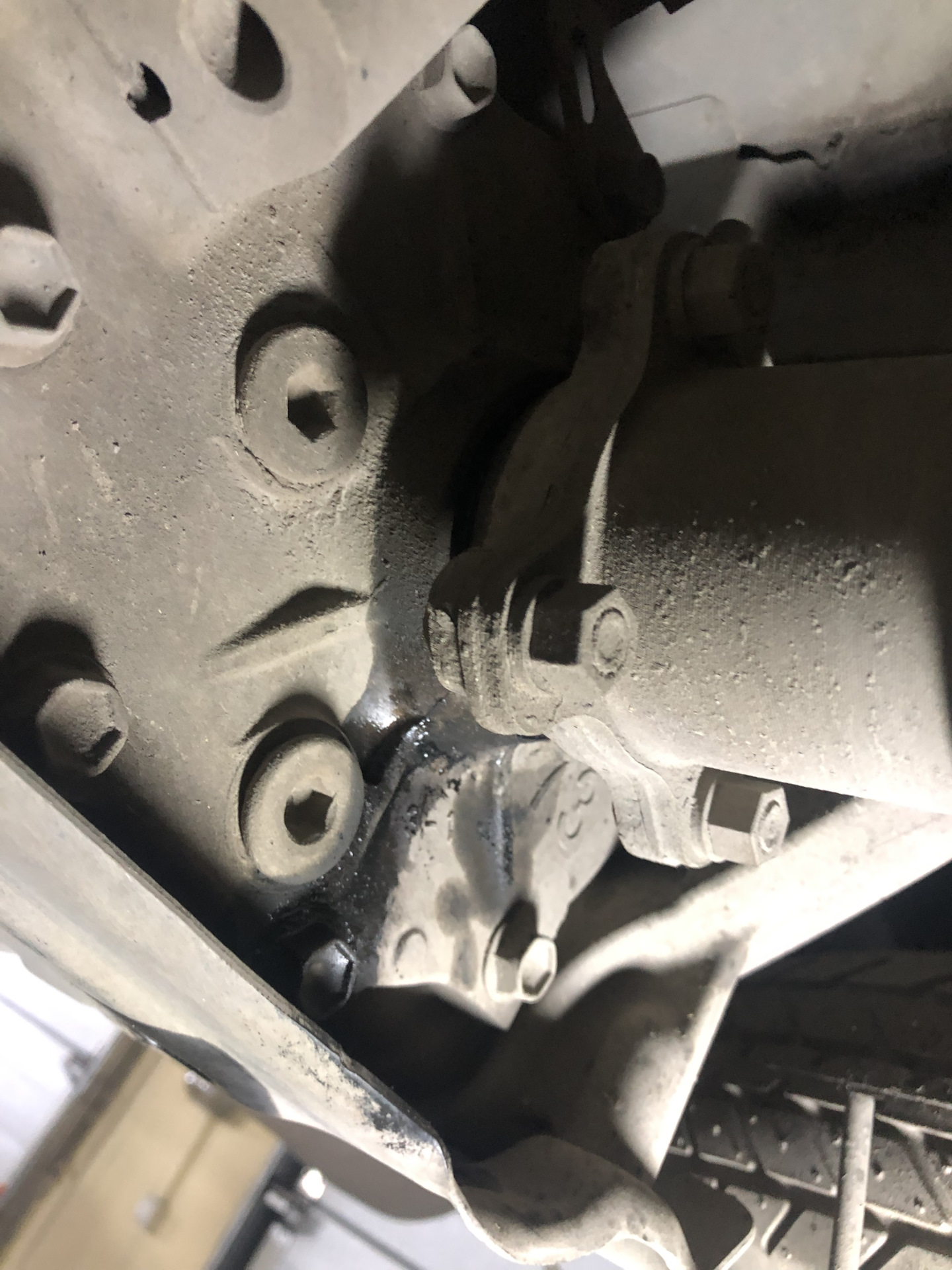

Как и писал в последней записи — при осмотре ходовки был обнаружен сопливый сальник заднего левого привода.

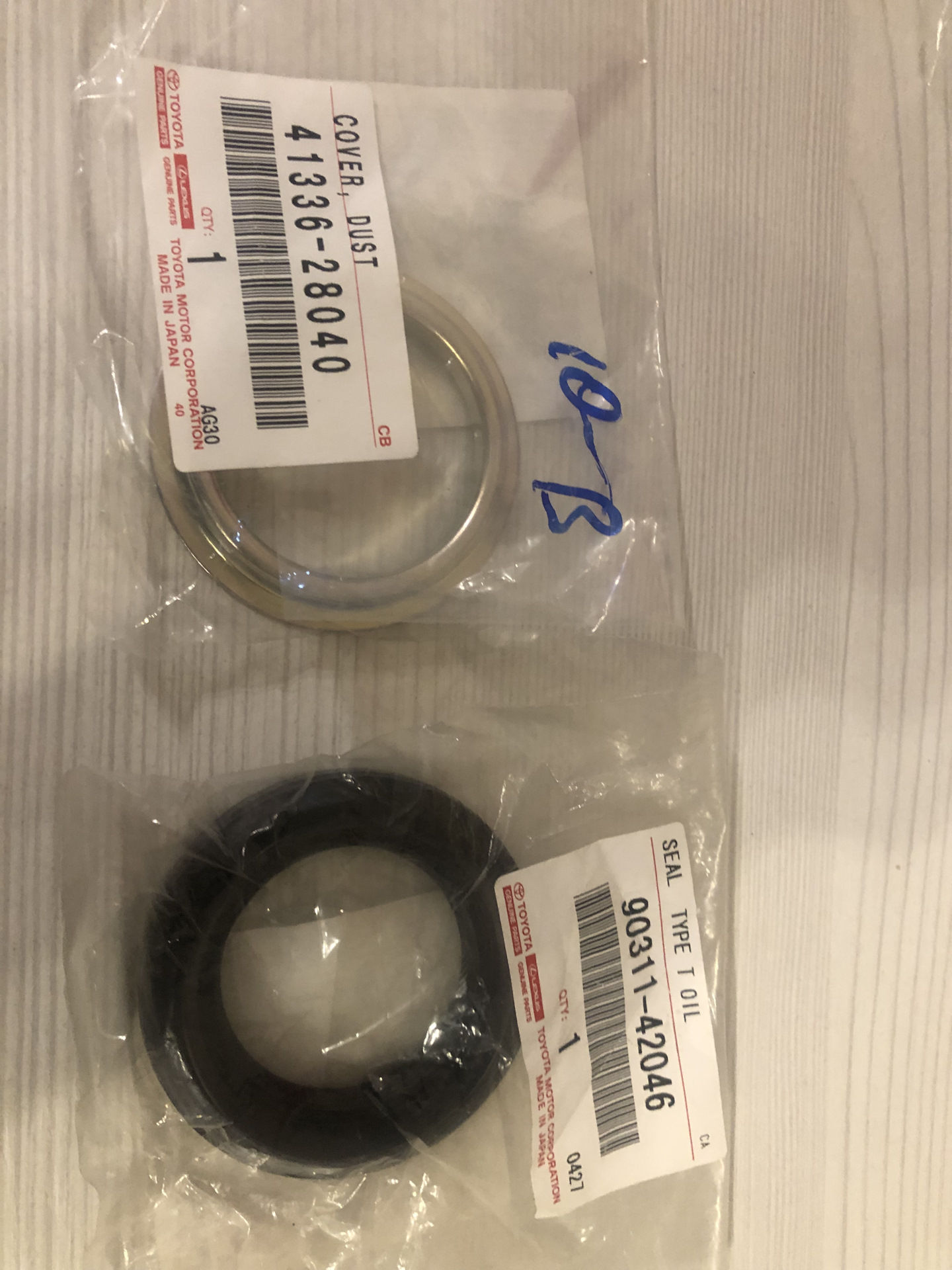

Сразу заказал сальник 9031142046 и металлический пыльник 4133628040.

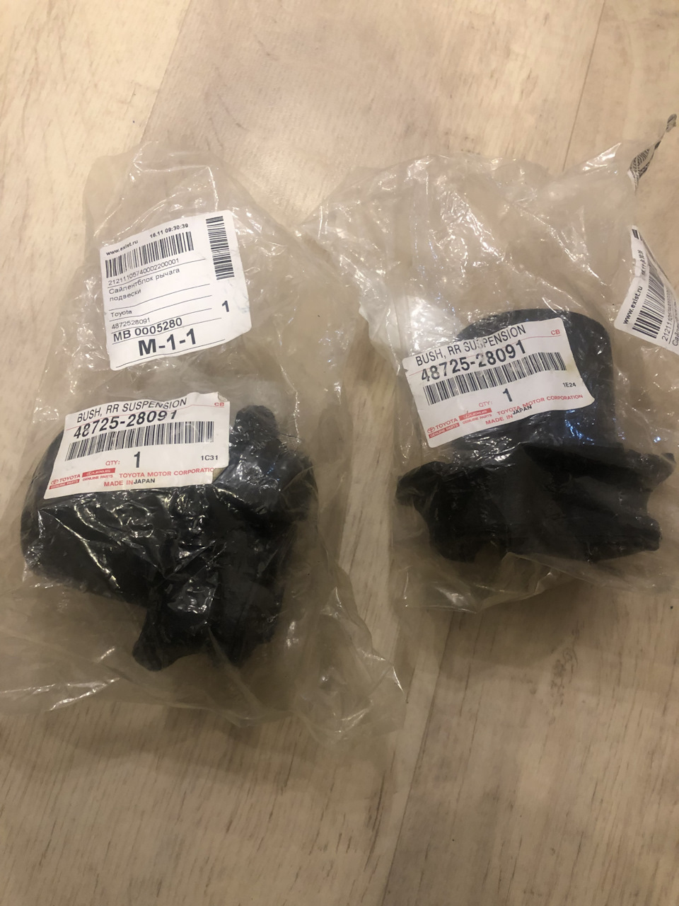

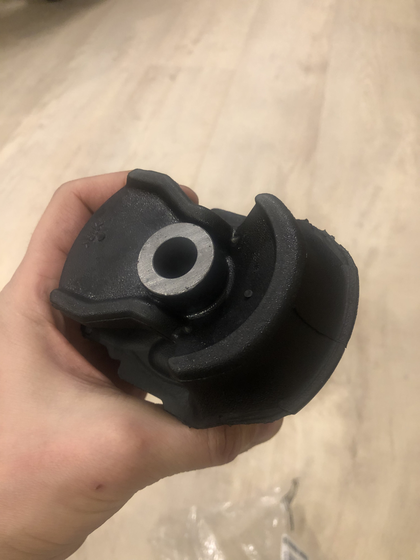

Заодно решил поменять саленблоки балки 4872528091, т.к. мои уже просились к замене.
Удовольствие не из дешевых, но надеюсь теперь не скоро туда полезу.
Да и попутно прочистили сапун редуктора. Был забит и вероятно по этой причине выдавило сальник.

Запчасти на фото: 9031142046, 4133628040

причина замены? или визуально не наравились?
Да не один сервис говорил что менять пора. Люблю когда говорят что все отлично
мне тоже говорили. и тоже согласился на замену. когда после замены старые увидел, они внутри как новые, трещины только снаружи были. один очень взрослый мастер сказал, что такая балка как у нас, может всю жизнь авто жить.
Вполне может быть
Сколько прошли сайлентблоки балки? Какое их состояние?
Если до меня их не меняли, то около 110 000 км. Сейчас отличное состояние
Это оригу ставили или другой фирмы? За оригу 5500 за один просят …(если это конечно правда орига)
Да целенаправленно брал оригинал. Вроде в районе 4000 были. Но сейчас вероятно дороже
Ищу сейчас орига во Владивостоке 6000-6600 за один 😳 еще больше стали стоить
Приветствую 👋 сальники левый и правый одинаковый? 9031142046. К нему ещё нужно заказать какой-то пыльник?
Как помню да были они одинаковые. Вот тот пыльник ещё металлический рекомендуется приобрести 4133628040. На случай если при снятии деформируют
Ок тогда пару сальников и пару пыльников, заказываю. Ещё вопрос где сапун находится?)))Не на 8 там шестигранник? Спасибо за помощь 👌🤝
