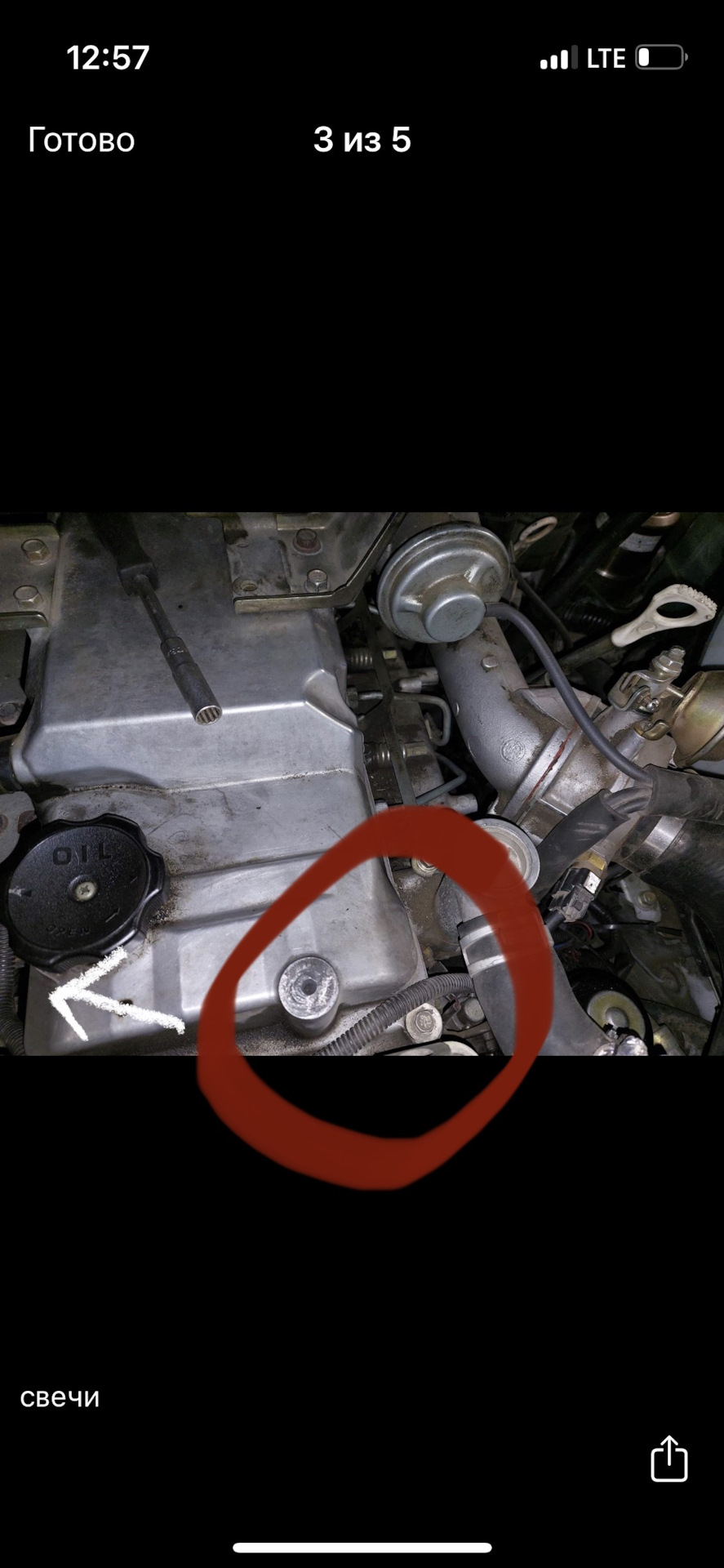

привет всем! в -5 завелась машинка с небольшими перебоями, прозвонил каждую по отдельности не вытаскивая свечи накала. 1 не реагировала совсем. заказал Denso DG-187, перелопатил кучу инфы боясь сделать что то не так, в итоге не так можно сделать только если свеча не идет, а вы её упорно крутите, тогда получите обломок в блоке и ненужные головняки…в идеале нужен динамометрический ключ.

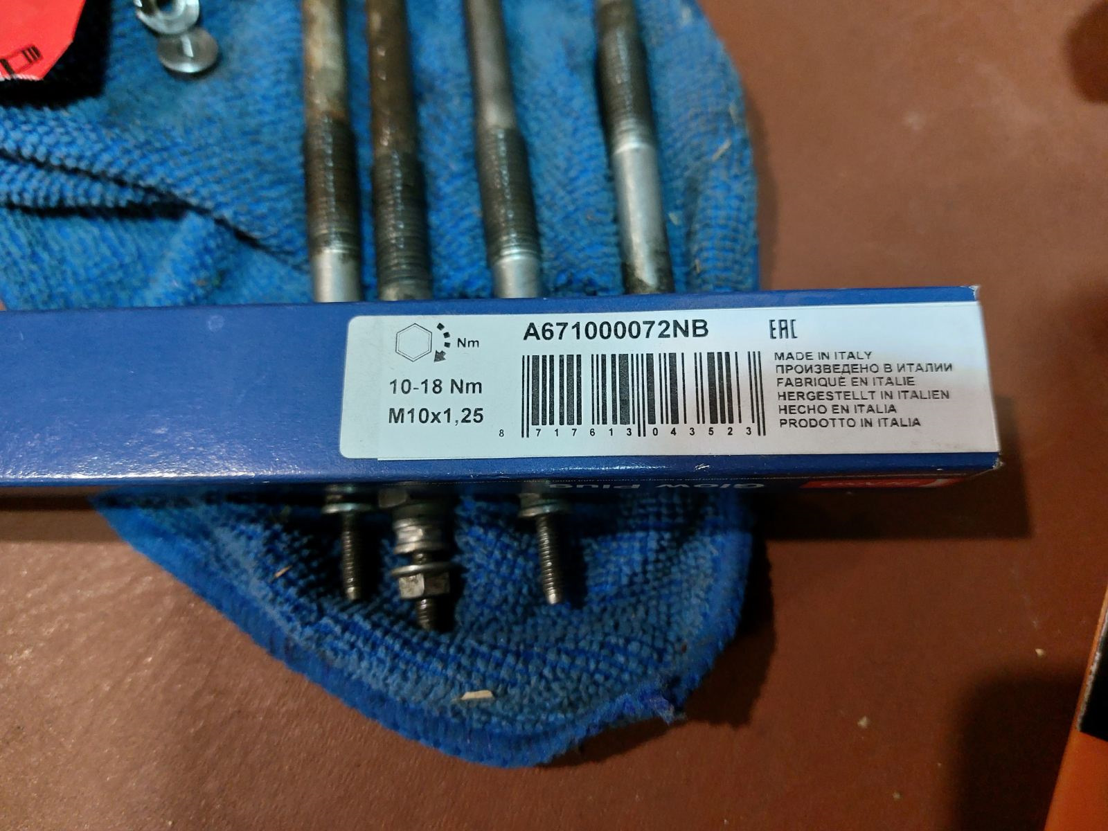

усилие затяжки у меня написано было на коробочке со свечой 10-18NM. Выкручивал я свечи на полностью прогретом двигателе, снял плюсовой провод и хрень соединяющую все свечи
Обычной мелкой трещеткой длинной головкой на 12, с небольшим усилием пробую открутить, щелчок, и свеча спокойно выкрутилась от руки, новую смазал смазкой для свечей накала и так же от руки неспеша закрутил переодически откручивая и закручивая снова если не шла. Дальше накинул головку и так же от руки сколько мог затягивал только потом помогал трещеткой и так все 4ре свечи.
потом примерно на 18NM затянул свечи, прозвонил на сопротивление, все показывали примерно 1,9 если не ошибаюсь и дальше все вернул на свои места. ждем морозов тестить.
новые свечи Denso DG-187
