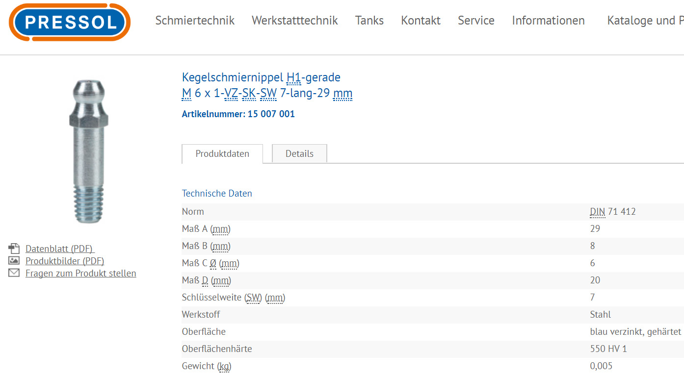

Удлиненные маслёнки на М6.
Артикул: 15007001 они от Немчуровской фирмы Pressol.
в новосибе брал тавотницы по 6р
такие же удлинённые?
не короткие
Артикул этой удлинённой маслёнки от Немчуровской фирмы Pressol: 15 007 001
