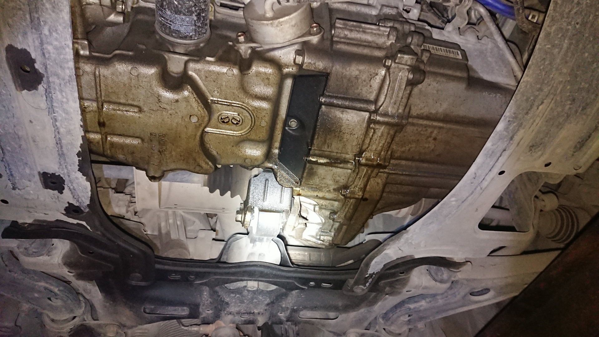

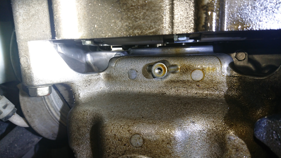

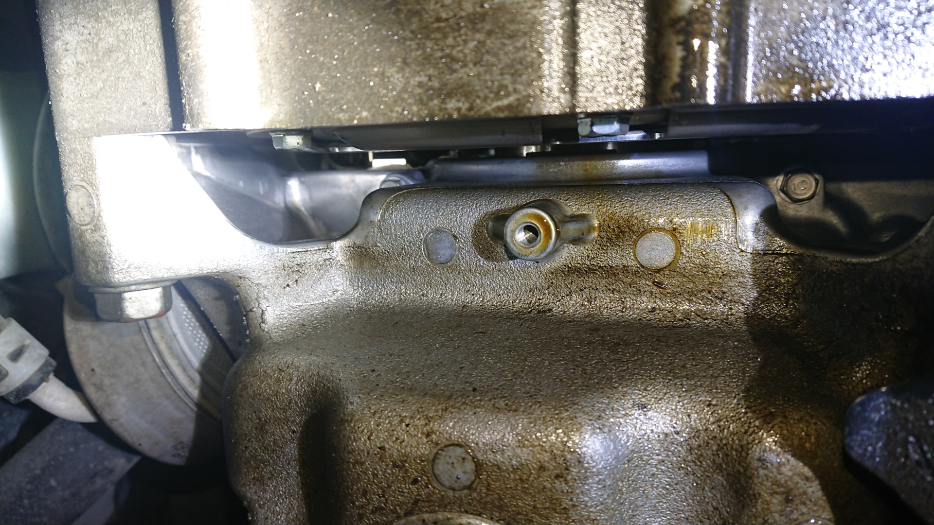

Потек задний сальник коленвала.
Предстоит снятие коробки передач, для замены заднего сальника коленвала.По этому случаю перевел мануал с японского на русский.
И приобрел сальники 2 сальника приводов и сальник коленвала задний.

Привет. Артикул коренного сальника есть?
91214RB0003
Привет. Артикулы сальников сохранились?
Сам менял?
Да, там в принципе ни чего сложного нет.
С ямы или подъёмник есть?
С ямы, в двоем. Коробка тяжелая.
Спасибо, может какие нибудь нюансы подскажешь?! С какими трудностями столкнулся
Подрамник не надо снимать, немного коробку прокручиваешь вокруг оси и на выходит. Окуратно с фишками, чтоб при снятии не оборвать и когда ставить будешь не мешали. Ну и бублик смотреть чтоб из маховика вышел, иначе литр масла выльется из бублика.
