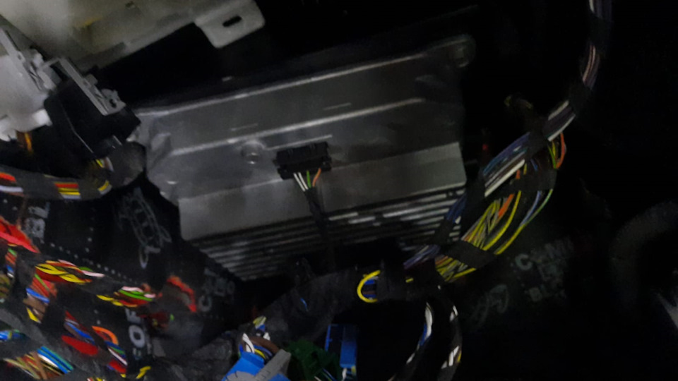

Первая мысль была снять к чертям пневму и установить адаптивную. Неплохой вариант, да и результат точно понятен и предсказуем. Но Паша из FGSever предложил не ограничиваться штатными конфигурациями от X5 и посмотреть на X7. А вот у X7 есть еще один вариант — Executive Drive Pro. Это так же пневмоподвеска, но с электромеханическими стабилизаторами поперечной устойчивости. Ровно такие устанавливаются в адаптивную подвеску. Подобный вариант устанавливается и кодируется на X5 без особых без проблем, т.к. платформа единая. Плюс этого варианта еще в том, что если не понравится, то заменой пневмы на активные стойки мы получаем адаптивную подвеску.
Процесс установки активных стабилизаторов не так прост, как может показаться. Помимо стабов, нужен доп. аккумулятор, блок его зарядки, дополнительные датчики, много разной проводки, кронштейны и т.д. В общем, малой кровью это реализовать не получится, если, конечно, дополнительный аккумулятор уже не установлен в авто.
Покупал через Пашу практически все новым, кроме самих электромеханических стабилизаторов. Они с тестового автомобиля с пробегом 11км и с самым актуальным номером по каталогу BMW. Паша знает, как я к таким вещам отношусь, поэтому всегда старается найти лучшее))) Весь процесс установки занял 3 полных рабочих дня, но это с полным обновление ПО автомобиля и внедрением Night Vision (об этой функции я уже писал в блоге 5ки).
Теперь про ощущения. А точнее про пропасть между тем, как было и стало. Исчезла валкость, на больших скоростях машину не раскачивает, перестраивается вообще без кренов и, что удивительно, она стала мягче при гораздо лучшей управляемости. Конечно, 5ка все еще вне конкуренции, но в любом случае с подвеской Executive Drive Pro X5 рулится реально круто. Это совсем другой автомобиль. Это точно лучшее дооснащение, которое можно сделать на этой машине.

1. Точно не стучат.
2. На сколько я понимаю прошивка от X5, а вот опции от X7. Конфликтов нет, ошибок тоже.

Я тоже там же ставил их полгода назад (есть в бж запись). Сказать, что сильно все изменилось не могу, особенно сейчас, когда к стабам привык, но шатает машину меньше, это правда.
Но при таком дооснащении есть и неприятная засада. Обратите внимание, что размерность колес в вашем БК теперь настроена, наверное, на X7 (у меня так). Это нестыковка скорее всего не позволит вам штатным порядком обновлять ПО (у диллера или по воздуху). Вроде бы дооснащатели мне пообещали, когда выйдет обновление ПО, все вручную обновить, но это ж теперь надо к ним специально для этого ездить. В win у производителя вы стабы не внесете (я пробовал, пока не получилось). Так что, как в анекдоте «но есть нюанс».
