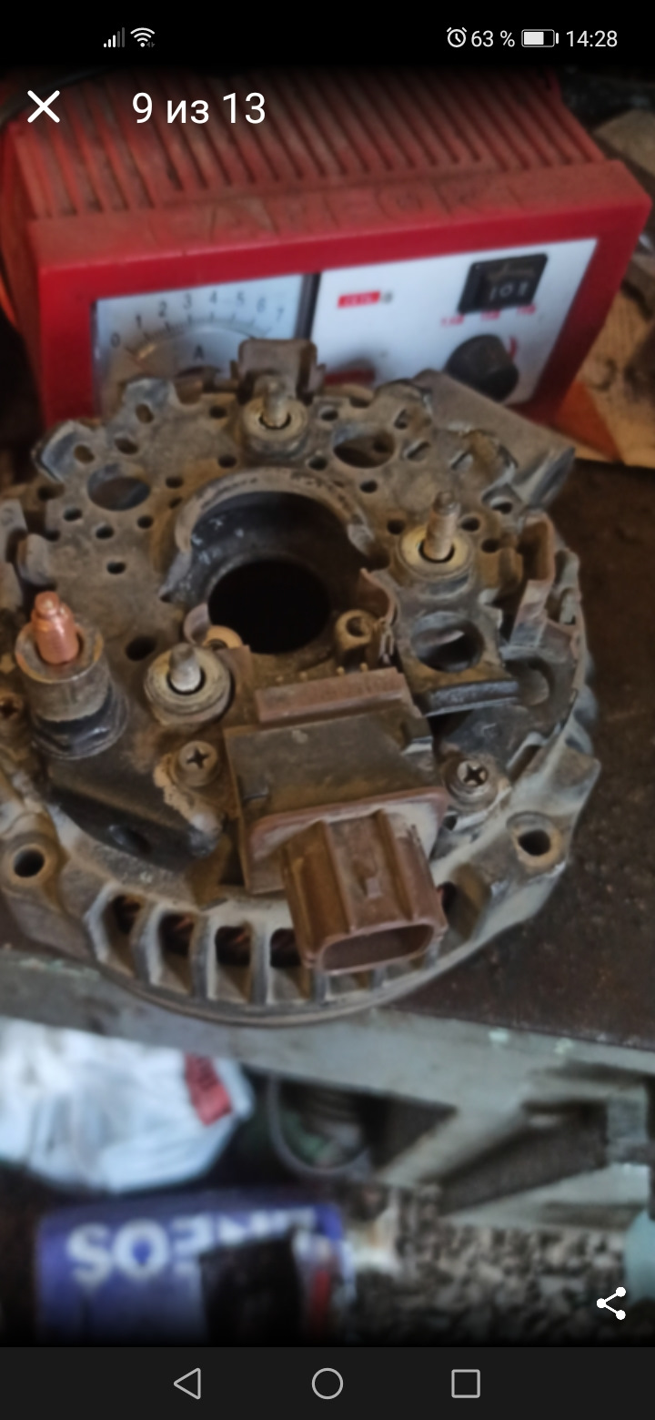

ЭтоВсем привет. Полетел мой контрактный генератор спустя полтора года. Снял и поставил свой старый на время у которого было хана подшипникам гул невозможный. Будет так сказать резервный боец.
Всем удачи. Не ломайтесь. Запчасти получим отремонтируем больного. А этого на черный день положим. 😉

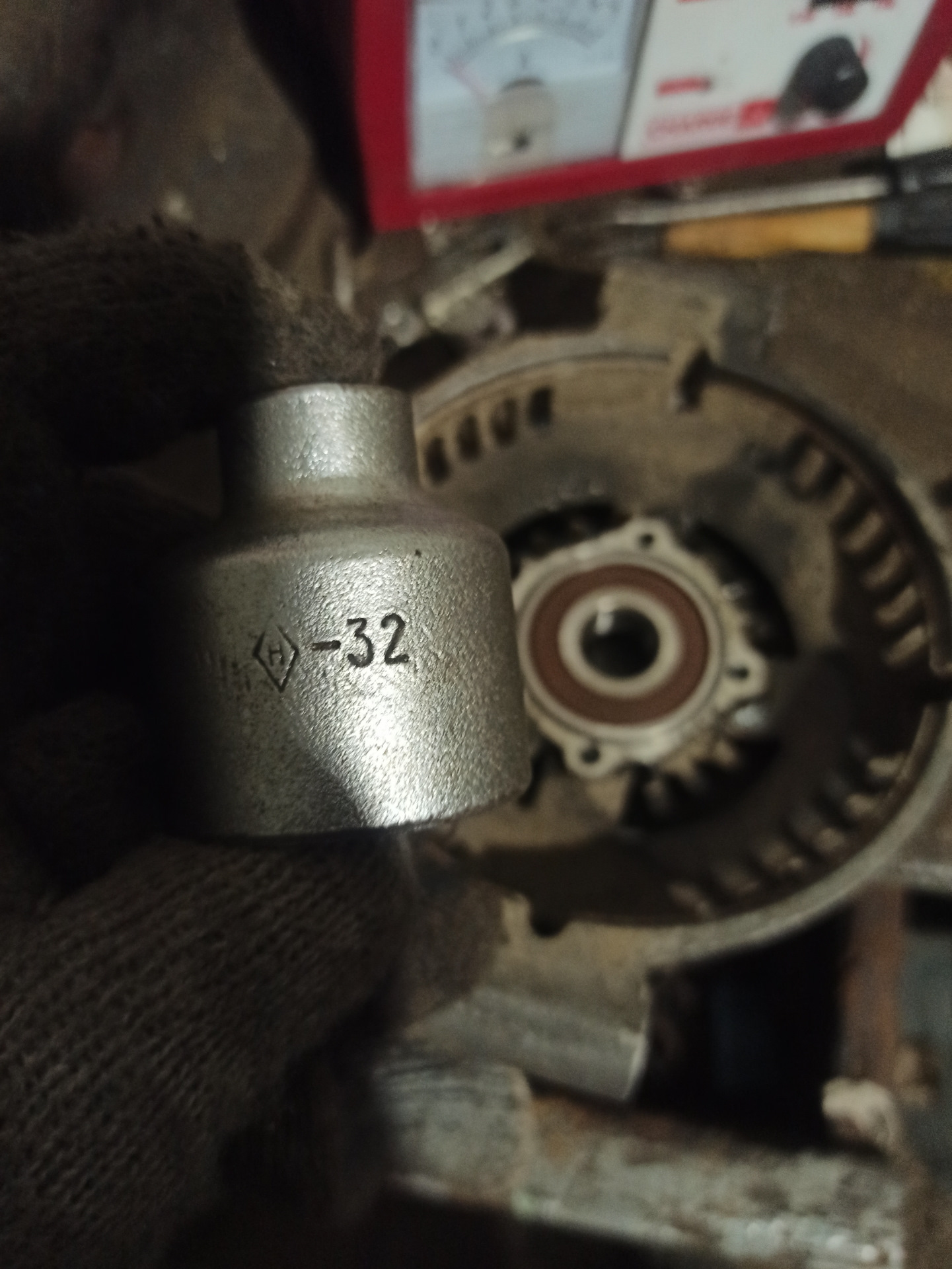

Свой перебирал и там уже почему-то не было шайбы в задней крышке
Походу кто то уже рученки свои приложил ). Я на втором который запасной забыл ее поставить 😄
Ну вот. Интересно насколько она важна?! Номера её нет, потому-что. Только одной, которая поменьше
На всех подшипниках имеется определенная маркировка, которая характеризует тот или иной подшипник в зависимости от его параметров и назначения. Если посмотреть параметры маркировки данного подшипника, то каждая цифра и буква указывает на определенное значение, которое очень важно для обеспечения надёжной работы подшипника в определенных условиях. А когда человек, выбирает любой другой подшипник ориентируясь просто на внутренний и внешний его диаметр (63032), устанавливает его, а потом появляется свист, люфт, гул, хруст и т.п. то он начинает говорить, что подшипник говно. А на самом деле — такой подшипник просто напросто не предназначен для работы и эксплуатации в таких условиях.
Вот и вся разница между "любым другим" подшипником.
В генератор необходимо ставить подшипники именно с ТАКОЙ МАРКИРОВКОЙ:
Nsk B15-69T12DDWNCXCM
Koyo 63032RSC3 KRO
т.к. именно эти подшипники устанавливаются и предназначены для генератора, и по многим параметрам рассчитываются под гену.
Такие заказали по каталогу у моего знакомого работающего в магазине. Посмотрим. Но опять же это генератор на черный день.
Привет. Подскажи — фишка держится только на 4 винтах? Просто открутились и убрал без пайки?
Не там контакт и он зажат. Попробуй аккуратно разгибай если получится. У меня не получилось и он сломался. Пришлось покупать новый.
Спасибо увидел. Три винта и зажим пластины.
Ага. Ну потом можно пропаять немного. Я паял обычным оловом и все норм.

Чтобы заменить подшипники диодный мост распаивать не надо?
Нет не нужно. Его даже откручивать не надо. Только щетки снять и в корпусе 4 болта шпильки.
Ясно. Нужно полезть махнуть подшипники и щетки. 240 000 еще не лазили
Если не воет и не издает лишних звуков то смысла нет менять. Когда снимешь. Крутани за шкиф он должен крутиться не легко и не тяжело, без рывков. А щетки тут скорее надо будет менять.
