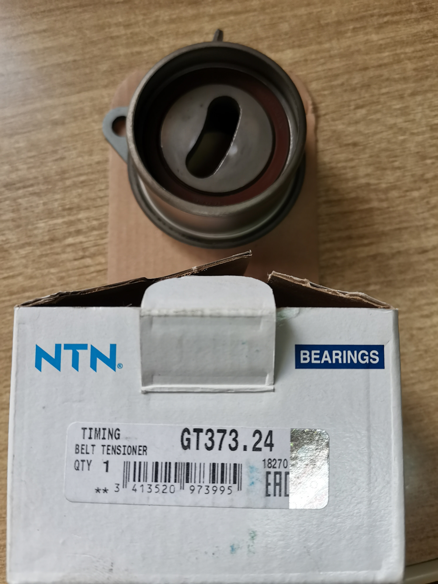

Мицубоши я не брал, не в курсе. Гарик хвалит их. Статья о другом, есть ремни по технологии HNBR ( "усиленные" скажем так), а есть CR (резина). Вторые нужно менять на гораздо меньшем пробеге. Ну и если любишь погонять, покрутить мотор, то тем более, лучше брать "усиленные". Гейтс- очень не плохие ремни. Так же Унитта (орига), Сун, Мицубоши с буквой Н в конце маркировки. Ну и естественно не нарваться на подделку. )))))
Ролик лучше NTN.

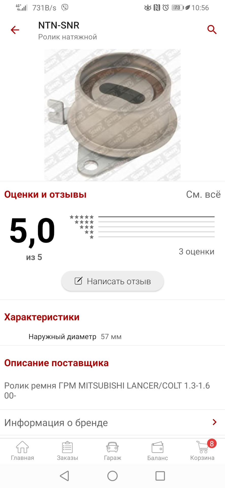

Ролик этот?
Да, этот. Их не сколько номеров есть подходящих. Я на ту замену такой брал (номер на коробке), а сам ролик на фото это что до сборки конфига стоял, с 90к по 127к. В идеале, в прочем как и оригинальный с завода, по прошествии 90к.👍💪

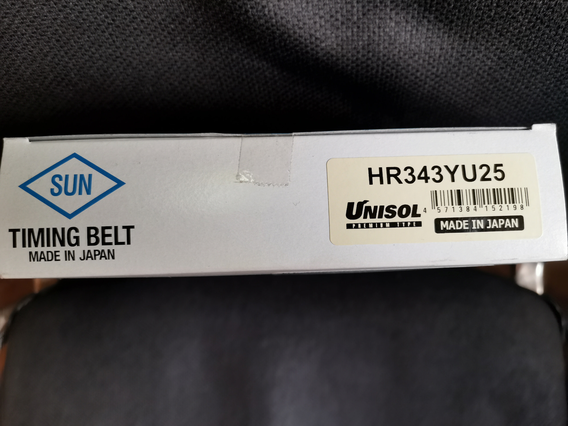

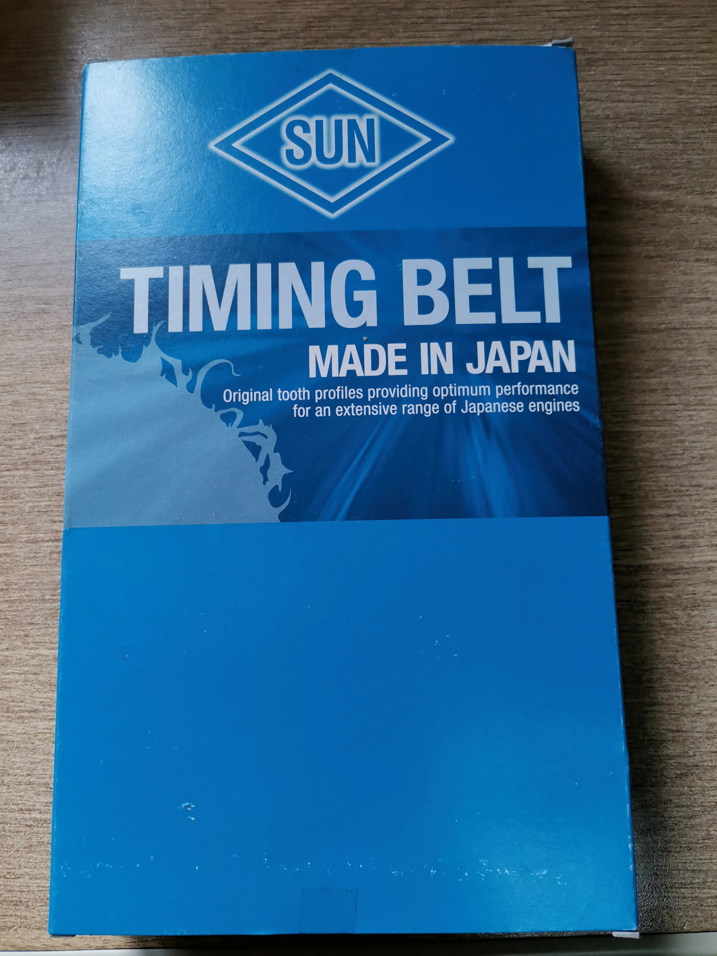

А ремень какой у тебя стоит скинь его артикул и коробка если осталась. Я кручу мотор иногда а время подходит к замене
Ты ж запись мою смотрел, там всё было. Ща, коробка где т под рукой. Они не всегда бывают, их редко берут. Цена как и у Ориги + -.
На грм экономить нельзя))) хорошо там зайду гляну спасибо
Нашёл ☝️

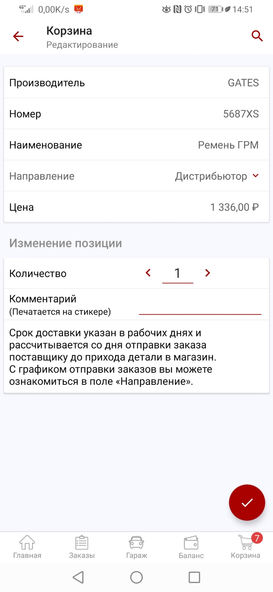

Брал гетс ремень такой-же в автодок вроде норм пробег около 3 тысяч большего сказать не могу, ролик брал ntn, как понял он в ориг каробке лежит, стоял точно такой-же.
