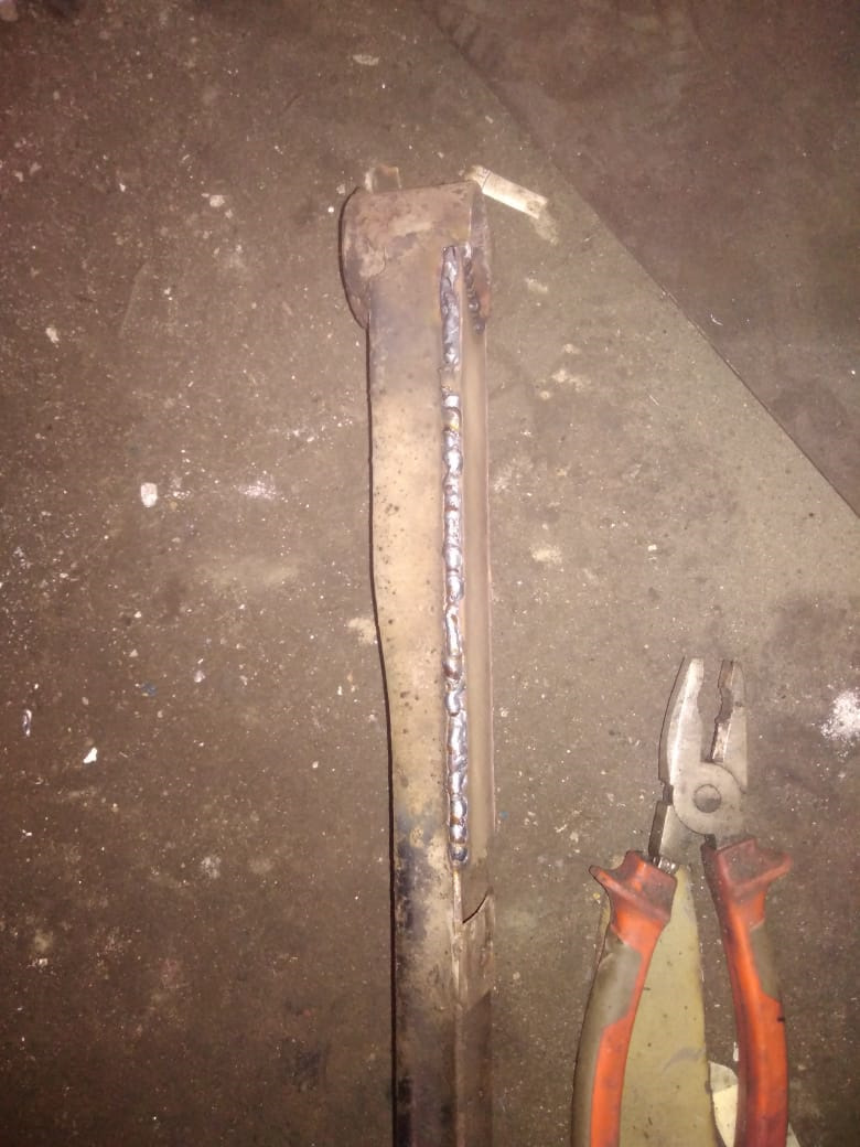

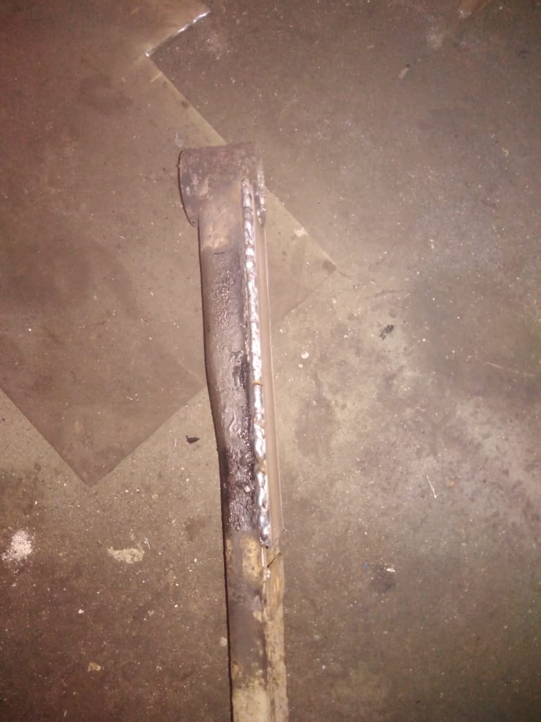

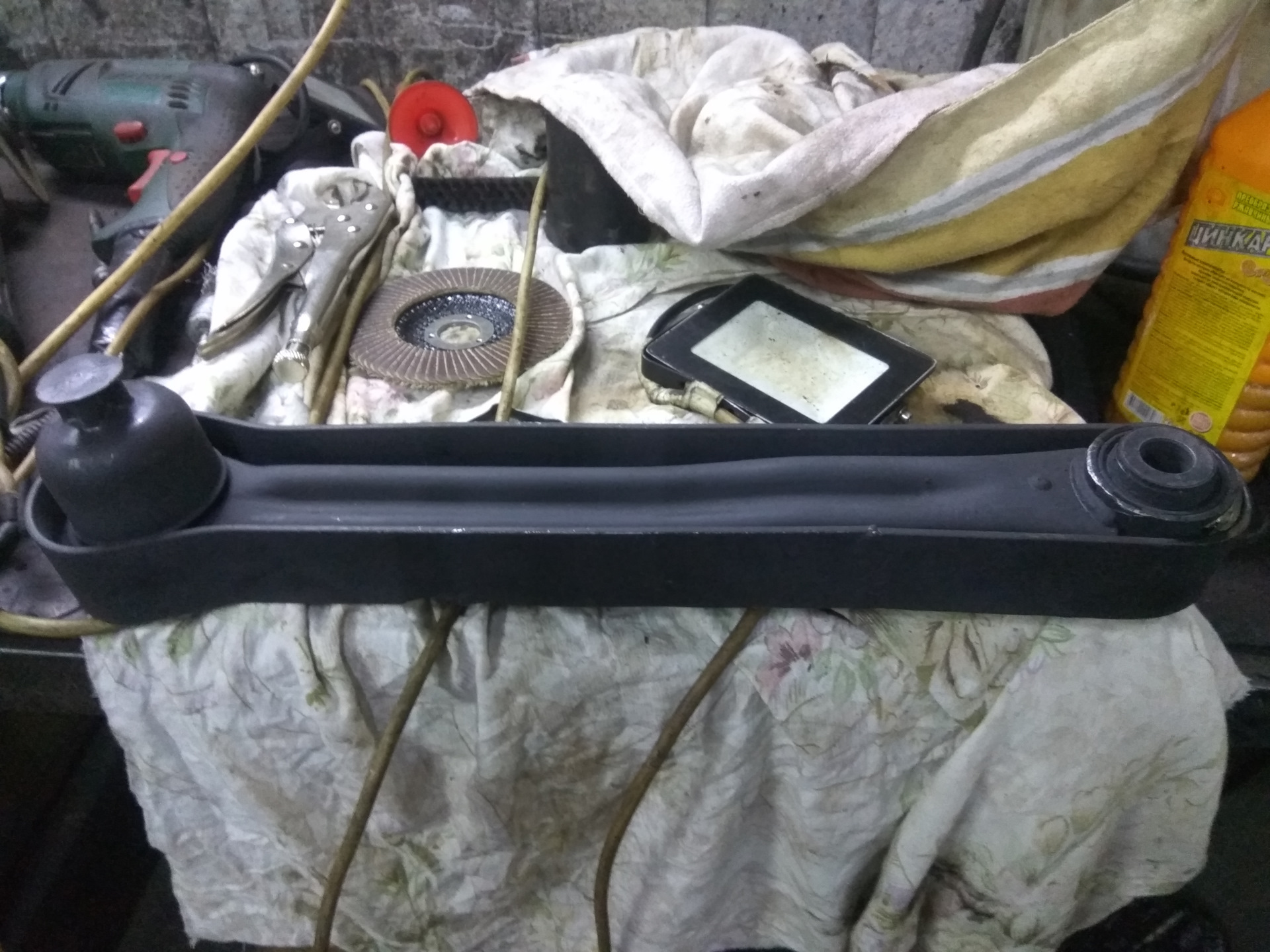

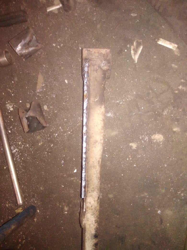

Пока машина была в сервисе на заварке дырок, попросил мастера заодно доработать задние развальные рычаги по рецепту alexp4. В процессе выяснилось, что рычаги некогда меняли, поставив с разборки (судя по полустёршимся надписям краской), но развальные болты закисли намертво. Пришлось резать, заменили сайленты и заодно шаровые опоры этих рычагов. На старых рычагах особой ржавчины и трещин не было. Сайленты взял JIKIU bh23078, шаровые и болты заказывал мастер, чьего производства не записал. Получилось как-то так (до покраски, антикора и сборки):
Вся работа, со спиливанием болтов, сваркой, перепрессовкой сайлентов и шаровых обошлась в 5000 за обе стороны. Будем надеяться, что теперь потенциальная угроза устранена.

Я не заморачивался — купил два новых, заодно и болты эксцентриковые поменял. И это не разваленные рычаги аа схождение задних колес. Развальные поперечные нижние на которых тоже закисают болты
Форма такова, что он может где-то на скручивание сработать, а тут просто порвет, где заканчивается накладка (диапазон скручивания уменьшили, значит нагружаться "голый" остаток будет намного сильнее). Тогда уже по кругу "одеть" в металл, как сделали ниже люди.
Как до работали рычаг так это-то вы как проводок добавили в конструкцию это не эффективно. Да и состояния вашего рычага только на помойку. Вот есть супер конструкция в два контура. Уже два десятка паджеро так ездит

Сам доработал, нечего сложного. Обернул полосой прихватки и готово.

Вот то что на фото-я бы ставить не рискнул. Какая то порнуха
Зачем вы это делаете с машиной?😂🤦🏼♂️, ну есть же оригинальные новые рычаги в сборе, ходят они долго, у нас в разбор все машины приходят с Японии с пробегами в 100 тыс.км минимум и никто эти рычаги там не менял с завода, ну ничего же с ними не происходит🤦🏼♂️, я поставил новый оригинал и тыс на 60-80 пробега забыл о них, зачем лепить из 💩👉🏻💩
вы не в курсе видимо наших страшилок с разбитыми машинами из-за обрыва этих рычагов :-) я собрал тут у себя известные истории
Ещё как в курсе😆, а знаете почему их рвёт? Я вам могу рассказать😁, у всех у кого их порвало-делали так: ой, надо сделать развал, блин болты закисли, спиливаем-спилили, так, сколько стоит оригинальный рычаг?-6 тыс., да ну его нах., давай просто сайлент поменяем?-давай, перепресовали, не дай бог ещё его и погрели, а ещё металл не вечный, немного пошёл коррозией, почистили, покрасили, при таком раскладе считайте ВЫ сами своими же действиями установили в машину 💣 замедленного действия😬🤦🏼♂️. А теперь ответьте мне кто-нибудь на вопрос: кто-нибудь хоть раз ставя новый ОРИГИНАЛЬНЫЙ развальный поперечный рычаг имел с ним проблемы в ближайшие 50 тыс. км? Я лично НЕТ, это у меня уже второй такой Паджеро, первый был 2003 года и тоже в кузове V73W. Кстати такая же 💣 ждёт тех, кто вздумает сэкономить и поставить НЕ ОРИГИНАЛЬНЫЙ рычаг😉, когда вы это делаете вы настоящий 🥷
Я новый оригинал даже усилил и поставил. Правда на третьем паджеро 280т.км на них отездил.
Я бы не стал колхозить, мои родные прошлые рычаги спокойно прошли 193 тыс, щас поставил новые оригинальные и забыл, достаточно раз пол года заглядывать и раз в 2 года в зависимости от пробега вытаскивать, делать профилактику болтам, не давать закисать и будет тебе долгое счастье
