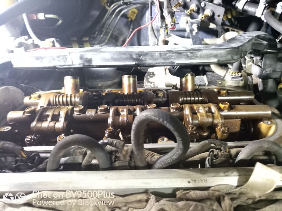

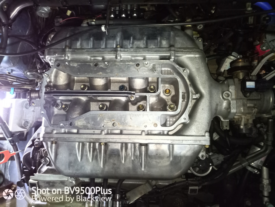

В связи с этим было решено провести большое ТО с проверкой компрессии и регулировкой клапанов.
Предварительно был взят впуск и крышки клапанов со старого двигателя, которые я отдал на ультразвуковую мойку (1300 рублей). Так же заказал на EMEXe сальники свечных колодцев Toyota 90044-80571 по 101 рублю за шт. (606 рублей за 6шт.), внутри лежат сальники Koyo.
Прежде чем снять впуск, был произведен замер компрессии, результат порадовал — по 13 очков по всех 6ти цилиндрах. Дальше пришла очередь клапанов, по факту регулировки выяснилось: впускные клапана были расжаты примерно до 0.28, выпускные клапана чуть прижаты. Регулировка была на 0.23 впуск и 0.30 выпуск. Параллельно оценили состояние ремня ГРМ. Ремень стоит ещё оригинал Honda, состояние не вызывает беспокойства, думаю до 150к отходит без проблем.
По окончанию процедуры, на своё место встали чистейшие крышки клапанов и впуск.
Так же было решено в качестве эксперимента заглушить ЕГР, хоть и внешнее состояние клапана было достойное.
Вот вроде и все работы, которые вошли в ТО 30000 по двигателю, в планах собрать весь впускной коллектор на фторопластовых прокладках, но осталось ещё пара важных дел на сегодня.
