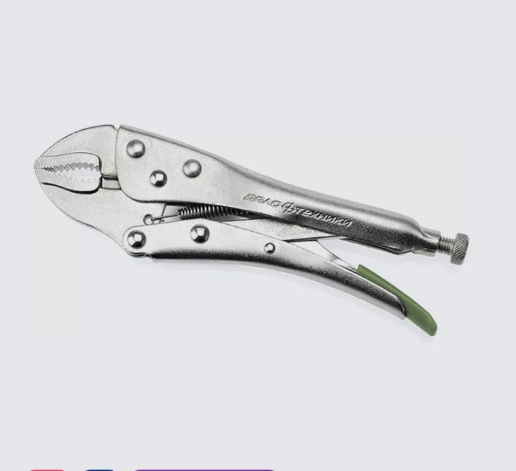

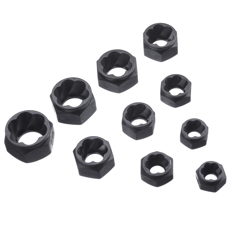

5. Как или чем открутить левый нижний болт крепления защиты коллектора? Болт слизан до меня, на 12 ключ проскакивает, на 11 не захватывает. Сильно мешает шланг кондиционера, хрен чем подлезть…Хочу снять защиту, очистить от ржавчины и покрасить термостойкой краской. Краску и оригинальные болты купил, но уперся в болт) Срубать или есть какой-нибудь хитрый инструмент?

5. Из подручных средств:
— Есть подозрение, что туда полотно от ножовки по металлу подлезет, пропил под отвертку сделать
— есть приспособа по типу плоскогубцев
(Ручной зажим называется) весьма удобная и нужная вещь, можно ей предварительно размочив вд-40
— ну и напильником шляпку сточить под ключ и опять же вд-40 плюс ключ
Я думал об этих методах, полотно подлезет, но крайне не удобно будет шоркать там.
приспособа не сработает-болт захватит, но провернуть не даст, мало места.

Пока это дело не срочное, заказал на Али набор съемников. Буду все это летом делать.
Кстати, да. Это, конечно, уже не из подручных материалов. Но если есть запас такой по времени, то этот метод и будет основным. Удачи с Равчиком.
