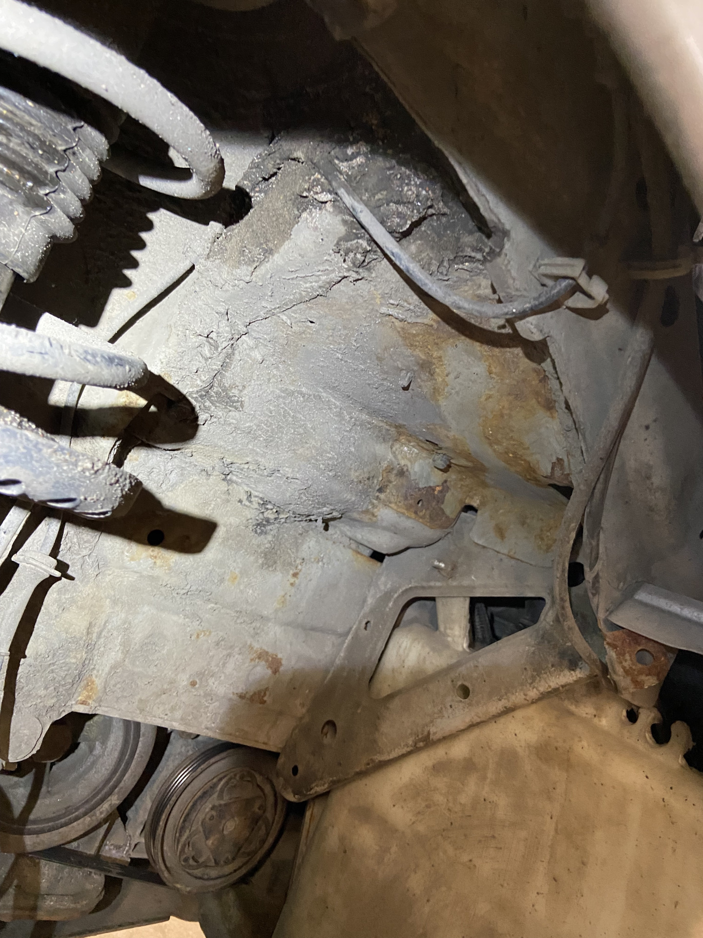

Еще под аркой понаблюдал на ржавчину. Выглядит не смертельно, хотя отверткой пробивать не пробовал, но наводит на грустные мысли)
